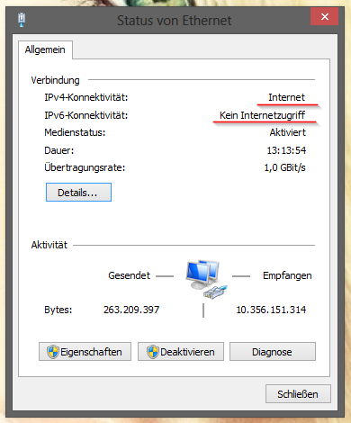

Achja noch eins: Steht da "Kein Internetzugriff" oder "Kein Netzwerkzugriff"?
Die Meldungen bedeuten ja wieder verschiedenes. Das wurde meiner Ansicht nach verkompliziert mit diesen dämlichen Heimnetzgruppen und allem drum herum...

Ipv4 kein Internetzugriff
Ipv6 kein Internetzugriff
Kann auch nicht über meinen pc auf das Router Interface zugreifen, ich bin lediglich mit ihm "verbunden"
