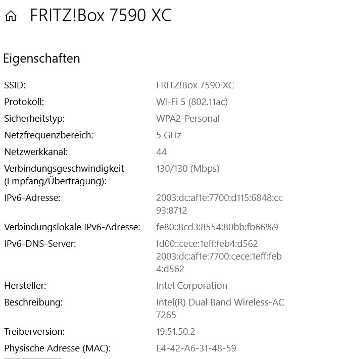

Seit ein paar Tagen treten auf meinem Laptop plötzlich Verbindungsprobleme auf, also es besteht keine Verbindung mit dem Internet. Kurios ist jedoch, wenn ich auf meinem Handy ein Hotspot einrichte und mich damit Verbinde funktioniert alles tadellos. Das Handy ist auch, wie mein Laptop mit dem selben WLAN Netzwerk der Fritzbox verbunden. Es hat damit angefangen, dass IPv4 aufm Laptop nicht mehr funktionierte, so konnte ich den Fehler etwas einkreisen. Habe diese Webseite verwendet um das festzustellen: https://ipv6-test.com/ Mitlerweile verbindet sich aber mein Laptop gar nicht mehr mit der Fritzbox, also eine Verbindung wird noch hergestellt, aber kein Internetzugriff. Einiges habe ich schon versucht. Fritzbox komplett resettet. Windows Netzwerkonfiguration resettet. Das letzte Windows Update deinstalliert und natürlich den neuesten Intel Wireless Treiber installiert. Zuhause befinden zwei Repeater, auch die habe ich vom Netz getrennt, alles neu gestartet und leider besteht der Fehler dann auch weiterhin. Neue Geräte wurden zur Zeit nicht im Heimnetz aufgenommen. Warum kann ich eine stabile Verbindung mit meinem Handy herstellen aber nicht mehr direkt mit der Fritzbox?
Das hat Ipconfig /all ergeben, einmal mit Fehler weiter unten Verbindung übers Handy:
mit Fehler:

Verbindungslokale IPv6-Adresse . : fe80::8cd3:8554:80bb:fb66%9(Bevorzugt)
IPv4-Adresse (Auto. Konfiguration): 169.254.141.58(Vorläufig)
Subnetzmaske . . . . . . . . . . : 255.255.0.0
Standardgateway . . . . . . . . . :
DHCPv6-IAID . . . . . . . . . . . : 216285862
DHCPv6-Client-DUID. . . . . . . . : 00-01-00-01-20-CD-86-16-F4-30-B9-89-82-23
DNS-Server . . . . . . . . . . . : fd00::cece:1eff:feb4:d562
2003:dc:af17:c300:cece:1eff:feb4:d562

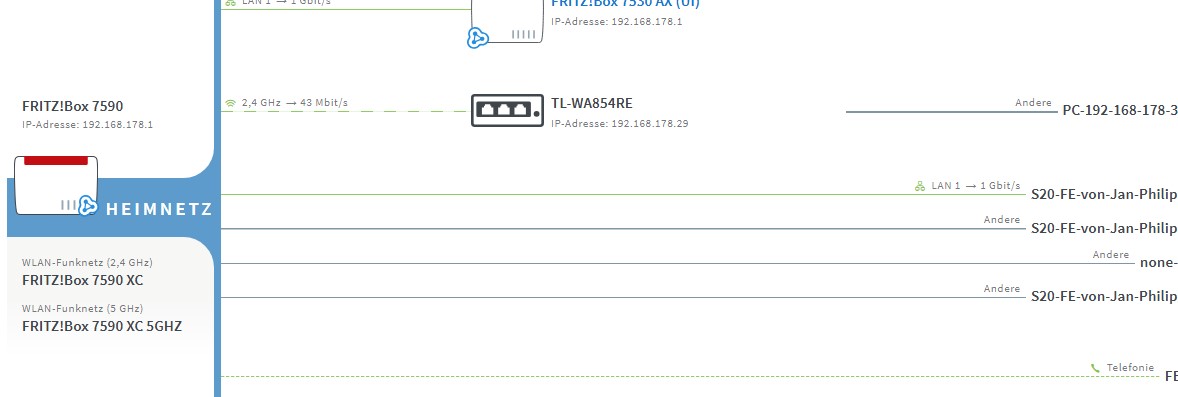

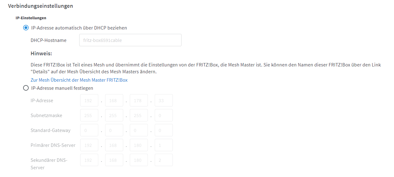

Wie auch immer, die zwei nachfolgende Fritzboxen müssen als Repeater umgestellt sein und müssen eine eigene IP-Adresse bekommen. Mit der IP: 192.168.178.xx müssen jeweils die zwei letzten Ziffer neu vergeben werden. Was darin steht, ist egal, nur darf diese IP nicht bereits in Verwendung sein. Damit sollte dann nur noch die erste Fritzbox per dhcp IP-Adressen vergeben.
Reaktionen: jani44
So ein Konstrukt birgt hohe fehlkonfiguration. Am besten du überdenkst dein Netzwerk und hältst es so simpel wie möglich. Also EIN hauptrouter, die nötigen Repeater ins mesh der fritze und alle anderen Router wegnehmen oder resetten und direkt in ap Modus nehmen. Die Frage nach dem fremden Gerät der dem Laptop die ip 192.168.245.5 zuteilt solltest du dringendst beantworten , sonst wird das Problem weiterhin bestehen

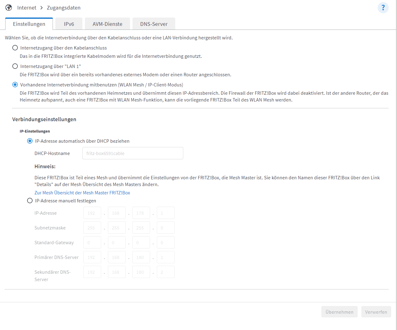

Wobei, wenn du das so umstellst, wird die IP-Adresse von deiner Master Fritz!Box vergeben.
Ashampoo_Snap_Sonntag, 26. Mai 2024_13h49m36s_001_.png Ashampoo_Snap_Sonntag, 26. Mai 2024_13h50m07s_002_.png
Muss er nicht, die Geräte müssen aber richtig konfiguriert sein. Habe bei mir auch eine ältere Fritz!Box als Repeater umgestellt und einen separaten Repeater haben wir auch noch mit dabei. Klappt sehr gut und so ist auch W-LAN im Bereich, wo die Fritz!Box normalerweise nicht mehr gut hinkommen würde.

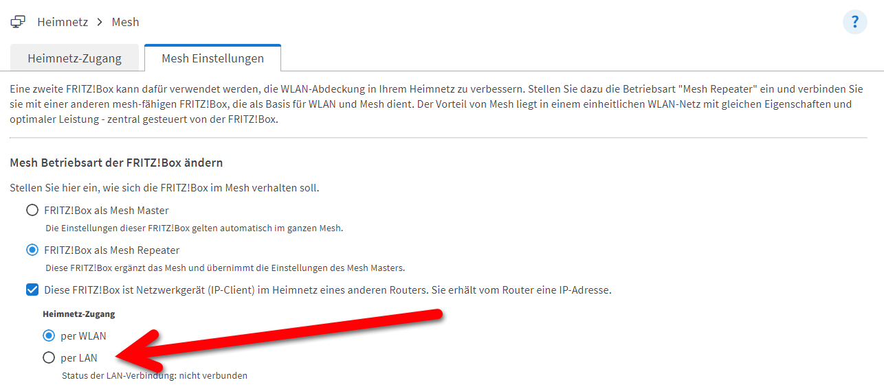

Anhang anzeigen 1487865 Anhang anzeigen 1487867
Okay ich überprüfe die Einstellungen

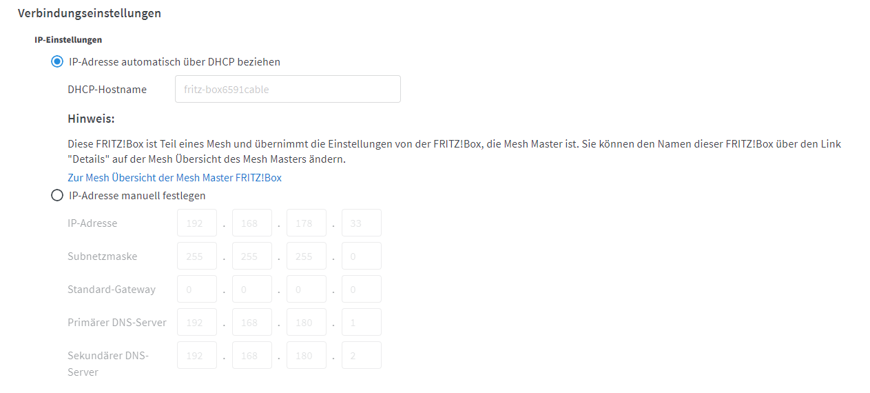

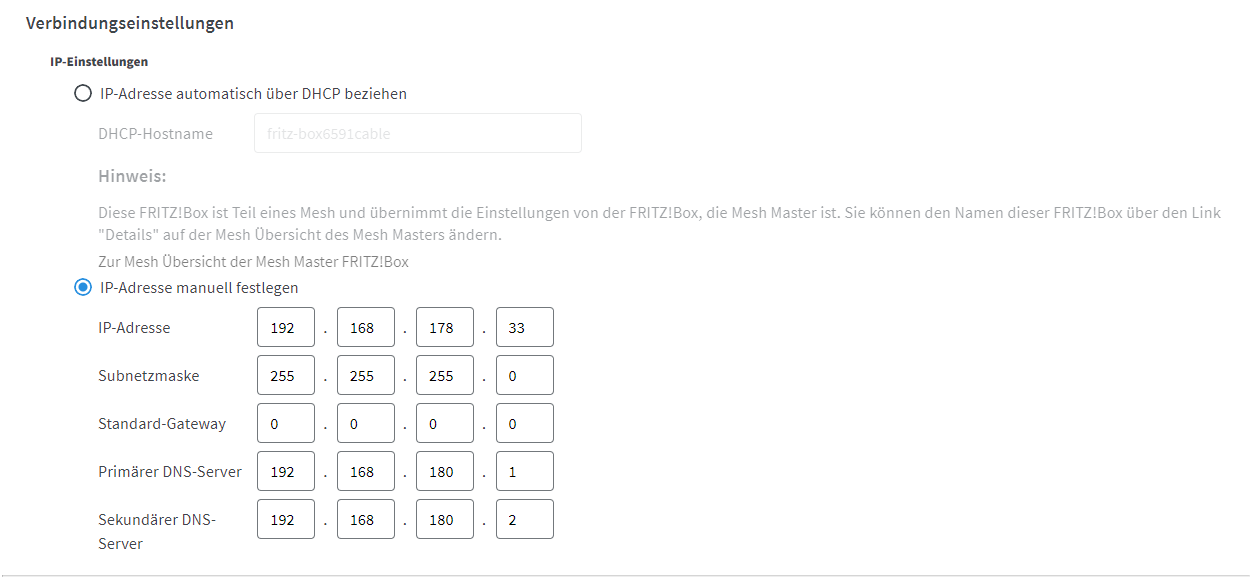

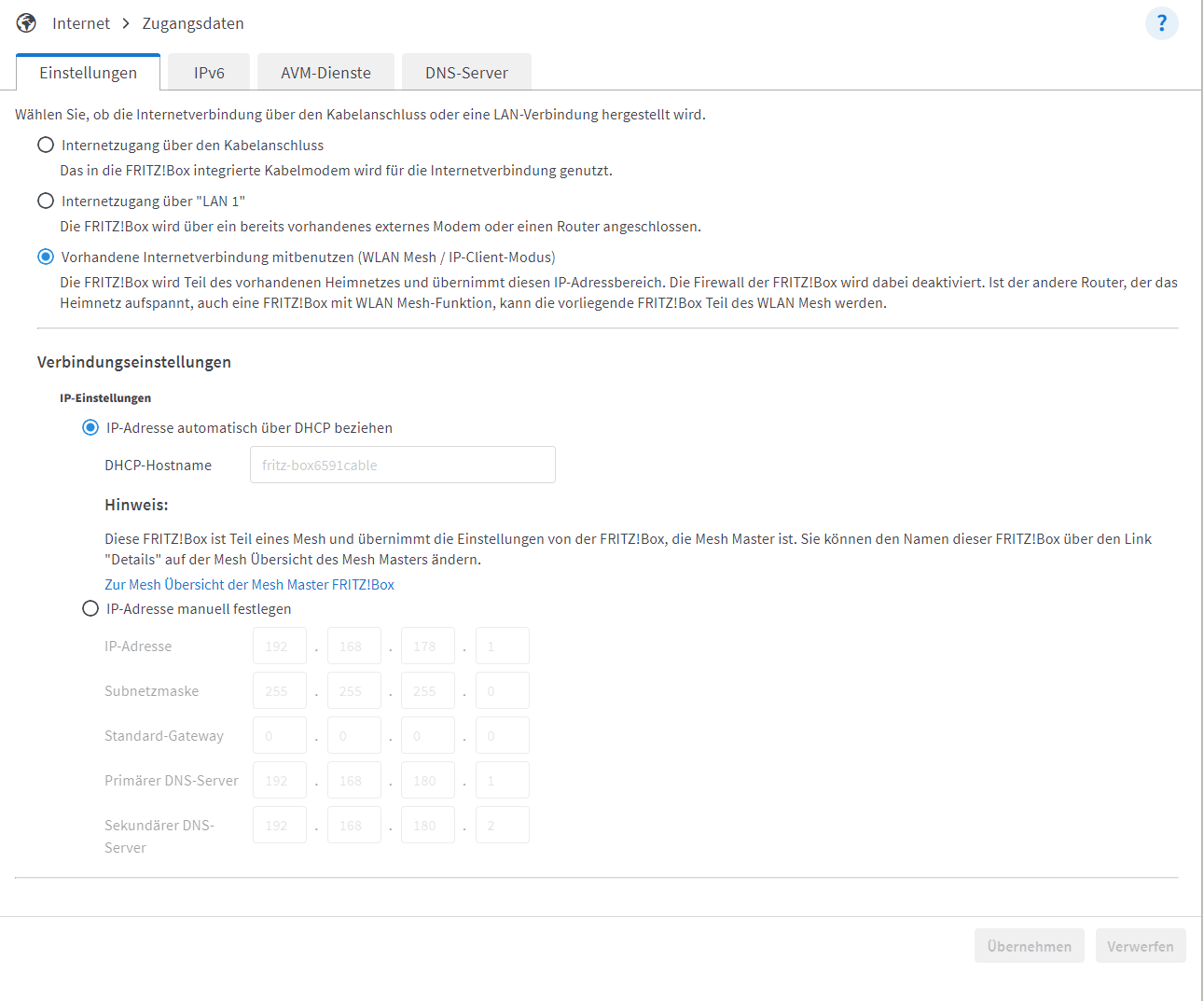

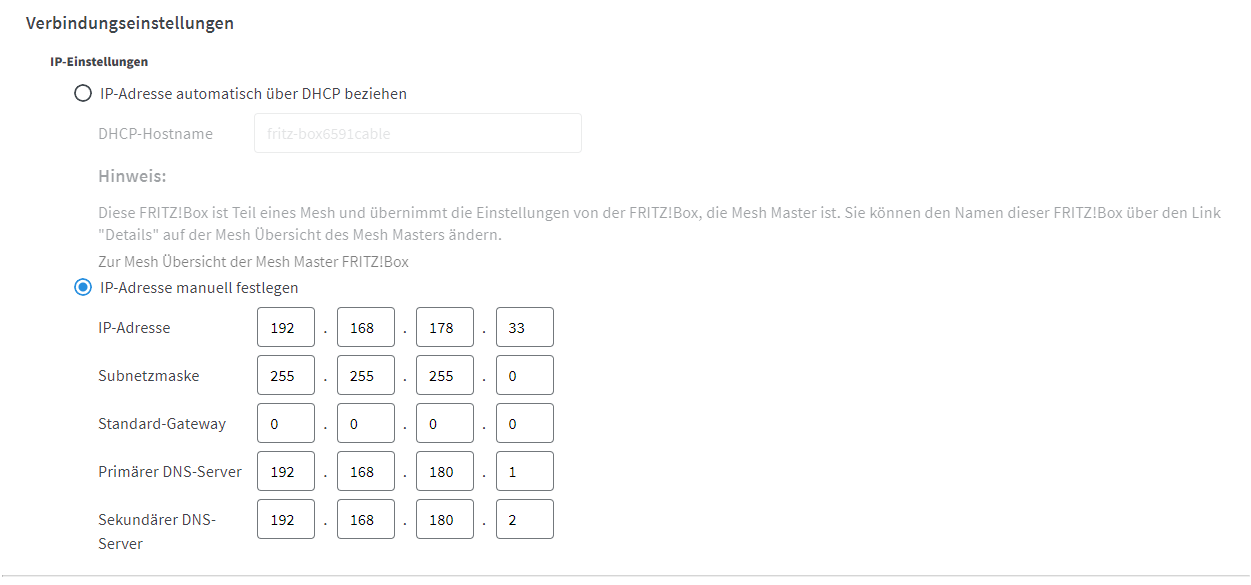

Du kannst auch optional eine eigene IP-Adresse der Fritzbox als Repeater vergeben.
Zum Beispiel mit 33 als Ende.
Achtung, als Sekundär-DNS-Server wird hier die 2 am Ende gesetzt. Das kann aber auch auf 1 stehen, denn mit 2 sollte kein anderes Gerät bereits solch eine IP-Adresse haben.
Aber du kannst es auch so belassen, dann wird die IP von deiner ersten Fritz!Box vergeben.
Würde ich auch eher empfehlen!

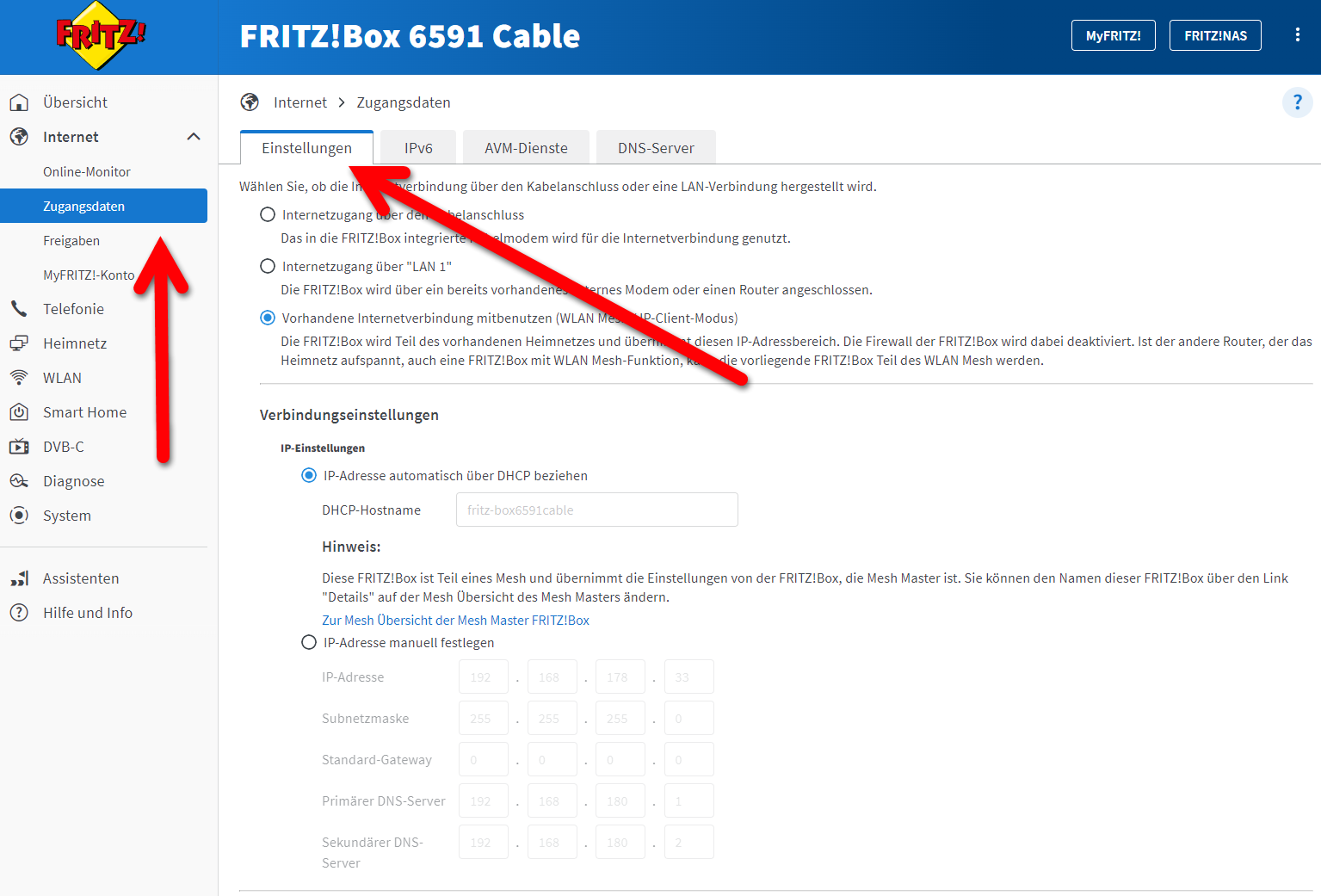

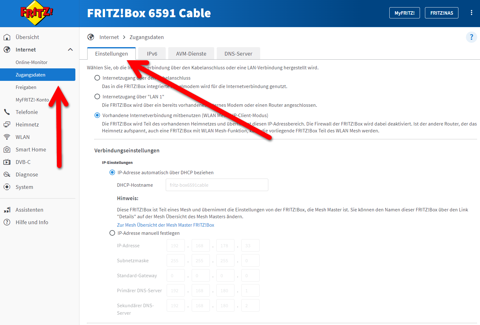

Das findest du unter Zugangsdaten/Einstellungen.

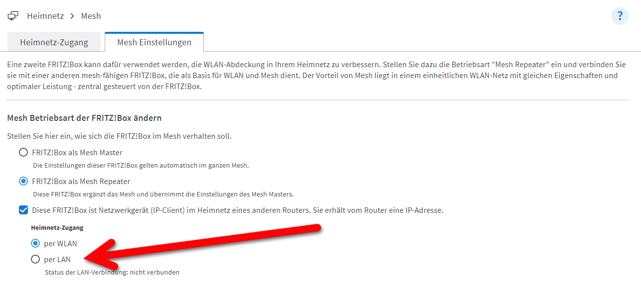

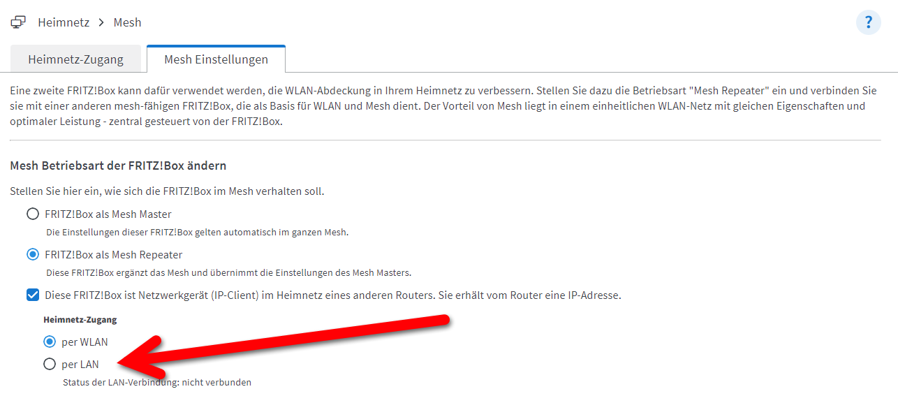

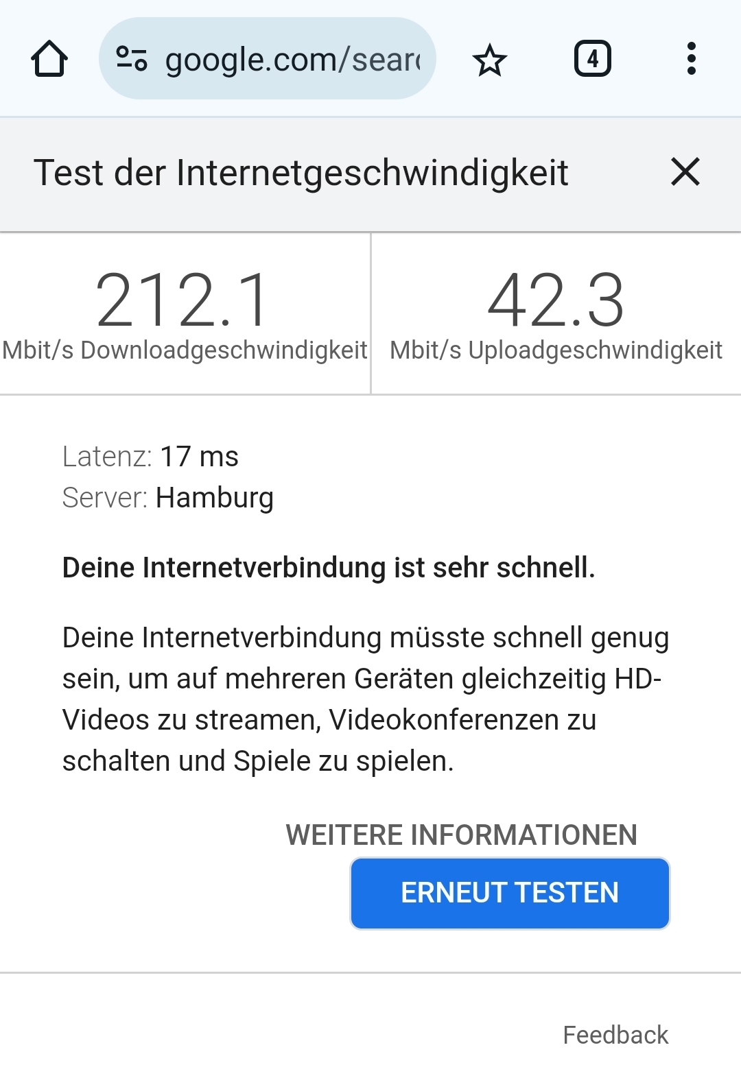

Unter Mesh/ Mesh Einstellungen kannst du bestimmen, ob der Router per Lan oder per W-Lan Brücke eingerichtet werden soll. Hier sollte oben auch auf Mesh-Repeater umgestellt sein.
Habe jetzt die Verbindung via LAN die Einstellungen der Fritzbox gelassen, nützt das nichts werde ich mal eine eigenen IP vergeben
Wichtig ist, dass Du keinen zweiten DHCP-Server im Netz hast, also nicht nur die FRITZ!Boxen sondern auch die TP-Links umstellen, falls mein Post #14 irgendwie untergegangen sein wollte.

Genau, denn die erste Fritz!Box, die auch am Anschluss dran ist, soll die IP-Adressen automatisch vergeben. Die IP-Adresse lässt sich selbst aber zu jedem Gerät manuell abändern oder auch direkt in den Einstellungen, der Geräte.
Ashampoo_Snap_Sonntag, 26. Mai 2024_15h20m21s_007_.png Ashampoo_Snap_Sonntag, 26. Mai 2024_15h21m02s_008_.png
Die IP-Adresse 192.168.178.1 ist der ersten Fritz!Box vorbehalten und darf mit den anderen Fritzboxen nicht vorkommen! Denn die Reverse-IP, die als Standardgateway oder DNS-Server mit angegeben wird, beinhaltet diese Endziffer 1, damit sie die Fritz!Box finden können!
Haben andere Fritzbox'n auch diese 1 am Ende gibt es ein Mischmasch, da die Reverse nicht mehr funktioniert!
Wenn die zwei anderen Fritzboxen als Repeater umgestellt werden, deaktiviert sich von selbst der DHCP-Server und die erste Fritz!Box übernimmt für alle diese Aufgabe. Mit dem TP-Links muss man selbst hineinschauen, da kann ich jetzt nichts zu sagen (kenne ich nicht).

Vielen Dank für die ganzen Tipps, ich habe nun alles umgesetzt und zusätzlich die zwei TP link Repeater rausgeschmissen. Bislang funktioniert wieder alles problemlos.
Reaktionen: LiniXXus und Netvampire
Rausschmeissen geht auch :) Aber Umstellen – wie hier beschrieben – hätte ausreichen müssen. Ist die Anleitung dort zu kompliziert oder sah das zu kompliziert aus? Dann würde ich die Anleitung nämlich gerne verbessern, denn Deinen Fehler haben wir hier im 3-Wochen-Rhythmus.
Reaktionen: jani44
Nö zu kompliziert war es nicht, da die zweite Fritzbox nun im Mesh mit integriert ist, ist der eine Repeater nun überflüssig. Der andere Repeater fürs Dachgeschoss wird durch eine gebrauchte Fritzbox ersetzt. Das Mesh der Fritzboxen ermöglicht messbar viel bessere Down und Uploadraten. Keine Ahnung warum ich das nicht schon eherso gemacht habe. Nochmal Danke für die vielen Tipps. Jetzt läuft wieder alles top.
