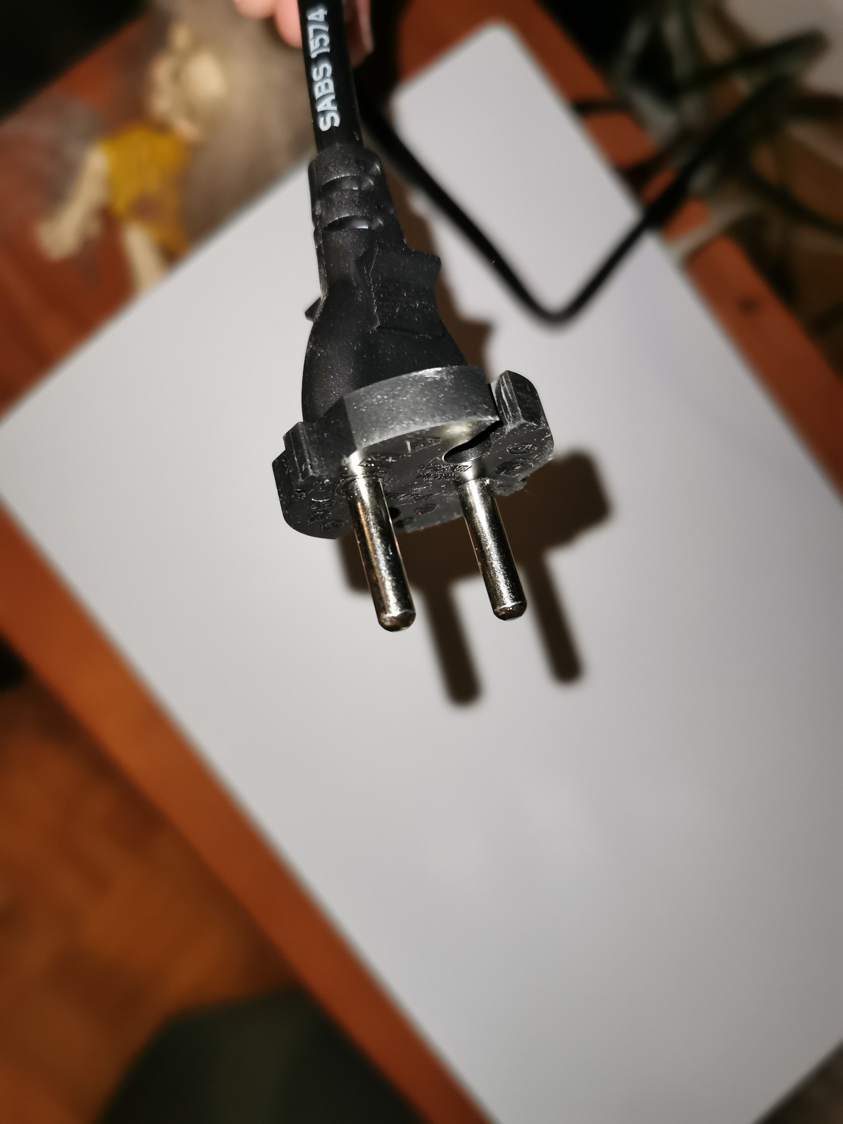

Es ist SKII aber der Stecker sieht wie folgt aus:

Mit welchen Zweck? Das nicht geerdete Gehäuse seines Verstärkers ist schon das Backblech. Ein Blech hilft effektiv gegen elektrische Felder, aber praktisch nicht gegen kapazitive Ströme...

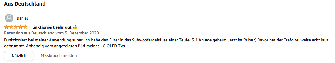

Binalog schrieb:
Es gibt Netzfilter gegen einen Gleichanteil und welche gegen hochfrequente Anteile.
Ich würde es zunächst mit einem Netzfilter gegen Gleichanteile versuchen.
Guck mal hier...
https://www.amazon.de/product-revie...r&reviewerType=all_reviews#reviews-filter-bar
Ob das bei Dir hilft kann natürlich niemand garantieren.
