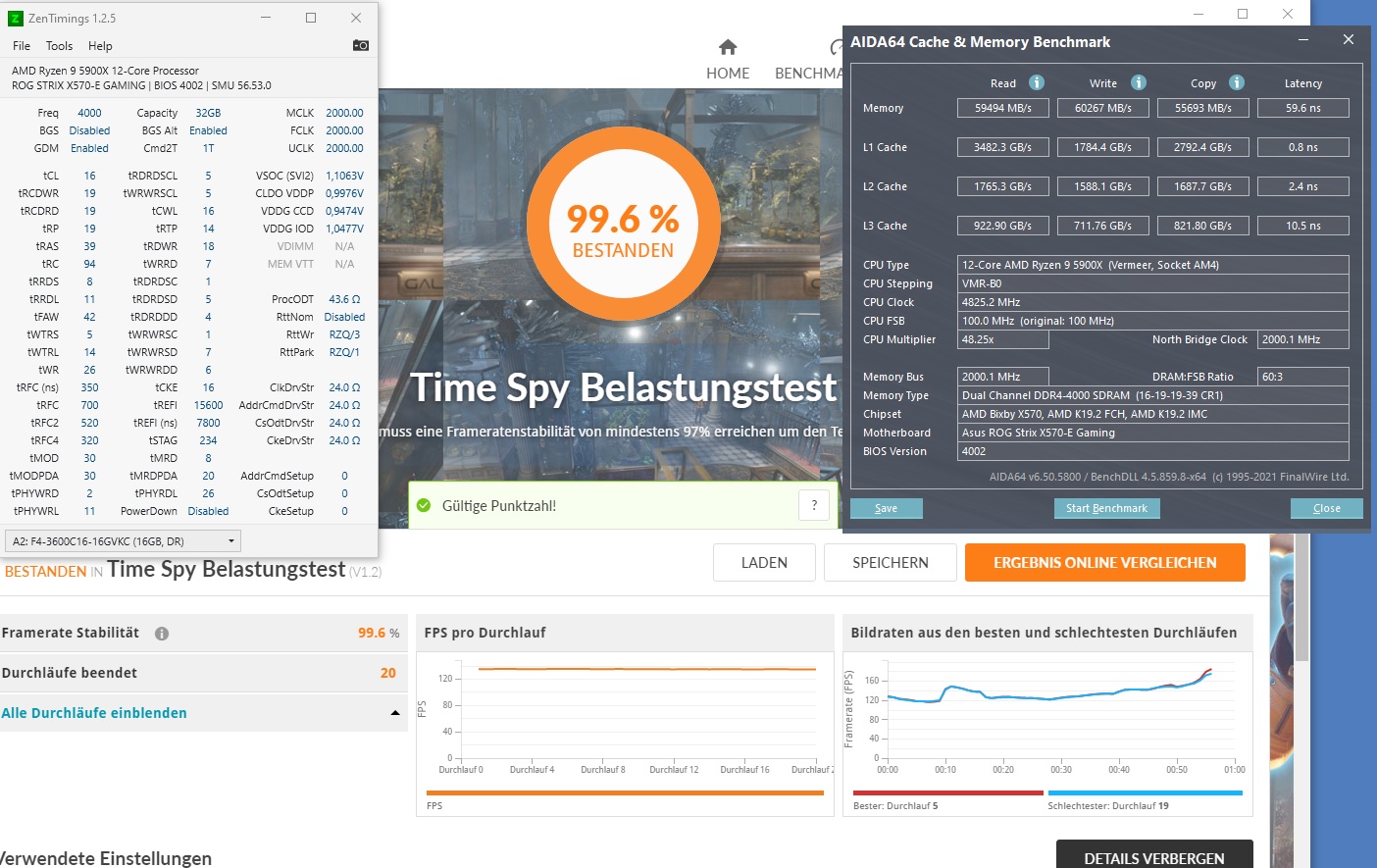

Ripjaw 3600 ohne Spannungserhöhung:

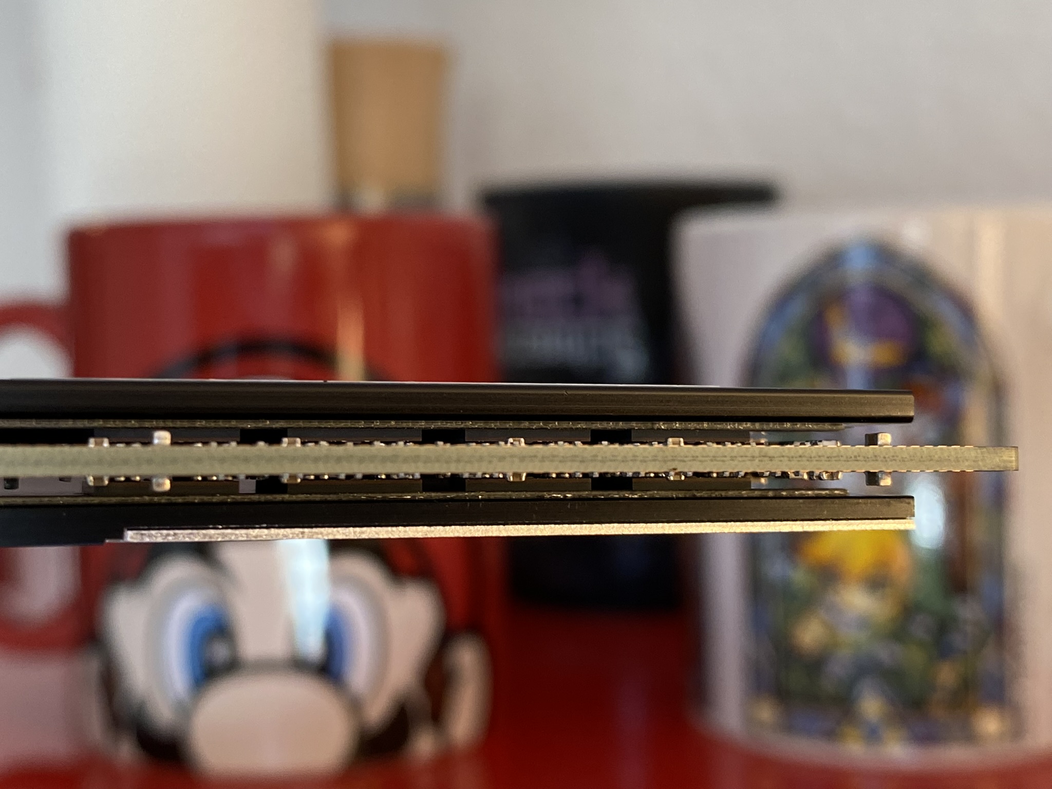

Ich habe die als Neuware gekauft, aber so sehen die auch aus.
Keine Fingerabdrücke und Gebrauchsspuren. Die Heatspreader sind auf beiden Modulen absolut identisch „verbogen“. Einfach schlecht bzw. nicht passend gefertigt. Das Thermalpad sieht aus wie neu und man sieht das es einfach miserabel aufliegt. Ich denke nicht das das optisch auch noch so ausschauen würde wenn da schon jemand dran gewesen wäre.
Fest steht jedenfalls: das nächste Kit schaue ich mir weiterhin genauer an 🤓

Mir ist das Problem auch schon bekannt mit dem "Kontakt" der Chips am Heatspreader.
Was aber noch viel mehr "verstörender" ist das wenn man von der Seite drauf schaut links und rechts die Chips auch so zu sehen sind, weil der Heatspreader nicht gerade weiter läuft sondern nach oben leicht "abbiegt".
Was ich aber sagen kann und das ist eben so, das Heatspreader zum großen Teil nur Optik und Kosmetischen zweck erfüllen.
Ich bin sogar so weit gegangen, den bei verschiedenen Kits zu demontieren und dann einen aktiven Lüfter zu verbauen.
Damit fährt man meist weitaus besser wenn man OC betreiben möchte.
Just my two cent
Reaktionen: Baal Netbeck und b|ank0r

Nochmal ein kleines Update von mir, denn der Paketbote war vorhin schon da 😀
Ich habe ein weiteres RipJaws V Kit bestellt. Es ist aus der gleichen Charge - die Seriennummern sind fast identisch - und es hat die gleichen Mängel. Tatsächlich sind die Heatspreader auf einem Modul sogar ganz ohne Kontakt und die Dies mittig frei schwebend 🙄 Finde sowas geht gar nicht.
Ich kann daher nur von den RipJaws V abraten!
Das es auch richtig geht zeigt das zweite von mir bestellte Kit, ein Trident Z Neo 3200 CL 14. Das Kit ist, wie schon mein aktuelles, deutlich hochwertiger, schwerer und perfekt auf den Dies aufliegend bzw. verarbeitet. So muss das sein 👍
Ich füge ein Bild bei wo man das sehr schön erkennen kann.
Das Trident Z Neo Kit wird behalten, die RipJaws V gehen alle zurück.

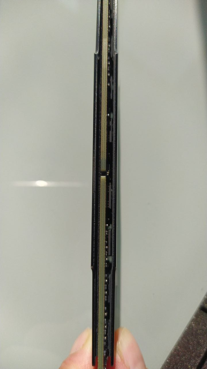

Also hier ist noch einer... :cool_alt:
Ich habe leider ein 32GB Kit RipJaws F4-3600C18D-32GVK gekauft mit dem gleichen Problem. Auf einer Seite haben die Chips gar keinen Kontakt zum Heatspreader.
Direkt wieder eingepackt und zurück geschickt.
Entweder hatten wir einfach Pech, oder das ist kein Einzelfall.

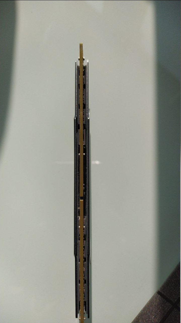

Ahoi, ich :)
Naja, ich habe ein zweites Kit erstanden und da der Rechner nun mal offen ist,
habe ich allen Riegeln mal unter den Rock gesehen.
Nun, ich habe aber zwei verschiedene Kits (beim Kauf verguckt 🙄 )
Bisher sind verbaut RIPJAWS V 3200Mhz CL 16-18-18-38 (Sep. 2019)
Chips auf einer Seite: Am Rand liegen sie am Kühlkörper an, in der Mitte kannst du´n Fußball durchschießen ;)
Die Neuen sind RIPJAWS V 3200Mhz CL 16-16-16-36 (Jan. 2016)
Chips auf beiden Seiten: Die liegen meist am Kühlkörper an

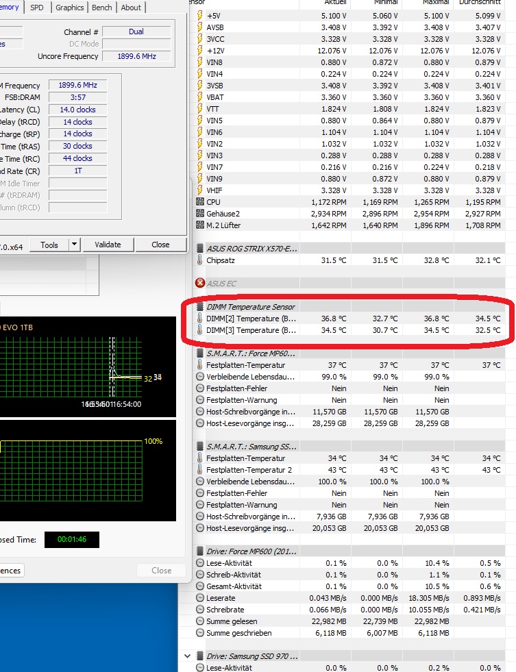

dann kannst du ja mal die Temperaturen der Module vergleichen, zB mit HWinfo
Drewkev schrieb:
Samsung B-Dies kann man das unter Umständen schon gebrauchen
Ich hab auch Ripjaws mit Samsung B-Dies, die originalen "Zierkühler" hatten da auch schon keine gute Verbindung, Temperaturen waren aber immer in Ordnung, habe am Ende nur der Optik halber auf einen anderen Kühler gewechselt (rote Ripjaws in einem schwarz-weißen System passte so gar nicht).
Wenn der Arbeitssspeicher keine OC Rekorde mit hohen Spannungen aufstellen soll oder in einem Gehäuse mit maximalem Wärmestau steckt, würde ich mir um dessen Temperaturen keine Sorgen machen.

b|ank0r schrieb:
Default maximal 46 Grad unter Last
Hatte gestern MEM86 7h durchlaufen lassen.
Da lagen sie bei max 48°C.
Bei den Alten (Neueren) kann ich es halt nicht sagen. Die laufen aber ohne Probleme seit 3 Jahren @ Stock. Da ich eh kein RAM OC betreibe werde ich da auch keine Probleme bekommen, wie @mykoma schon geschrieben hatte.
