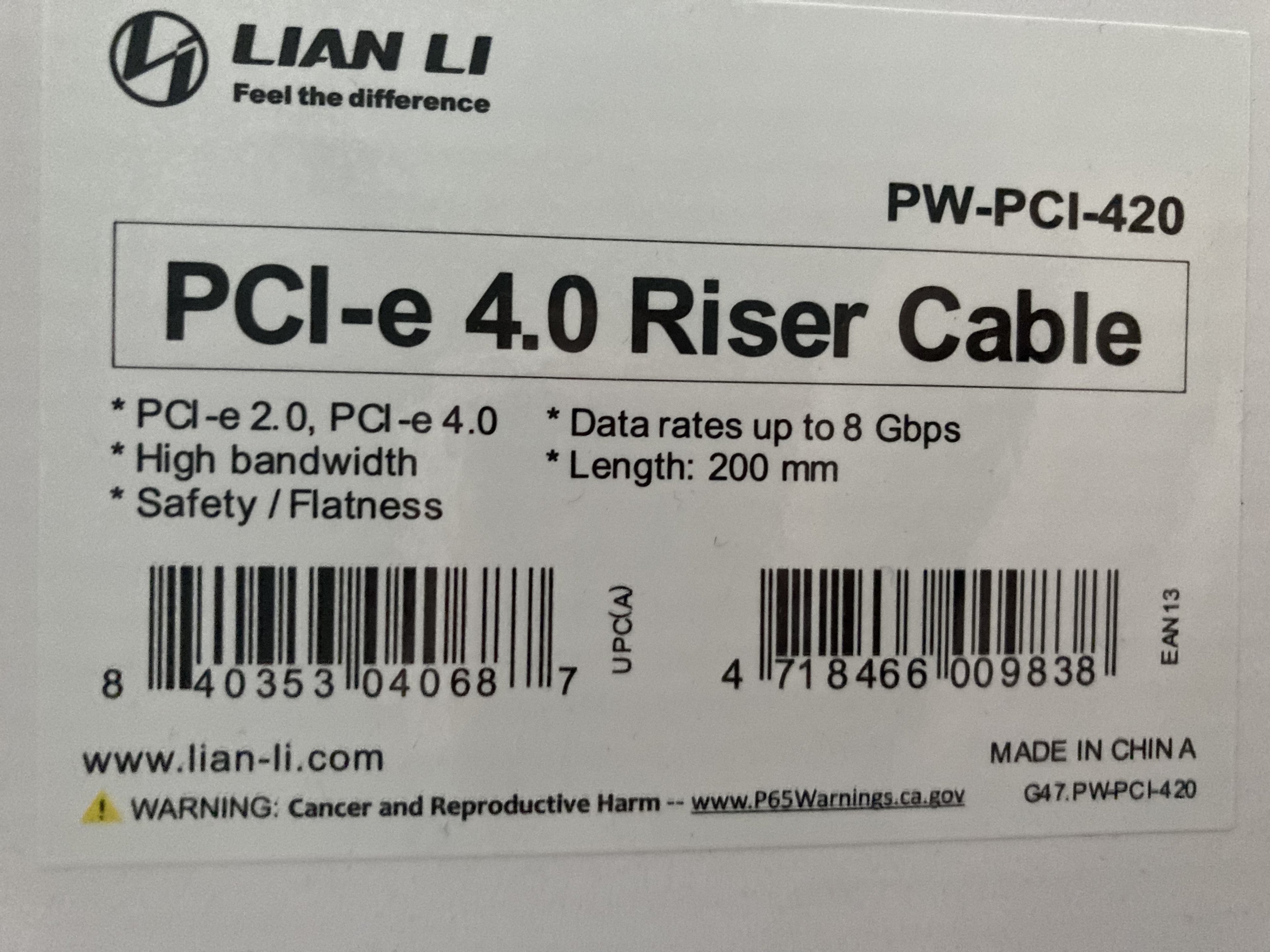

Mit 16x, mir ist nur aufgefallen das auf der Packung kryptisch die Verbindung angegeben ist. Kann es aber erst zu Hause nach sehen was das Kabel kann.
In GPU-z bin ich unter Last auf 8x Gen4, Ruhe schraubt er runter.
Habe extra geschaut welche Slots maximal sind.
Anbei die Leistung des Kabels max 8gbps
So gelöst! Anscheinend ist beim einschieben es um 1mm rausgesprungen. Habe nochmal angedrückt nachdem ich die Finger verrenkt habe. Jetzt läuft es 16x 4.0…
Riser begrenzt höchstens die Gen, aber nie den Anbindung der Lanes - zumindest nicht wenn sie OK ist und auch richtig montiert wird (wie du inzwischen selbst feststellen durftest).

Anscheinend nicht richtig. Hatte PCI 4.0 auf 8x. 😅 jetzt die vollen 16x
