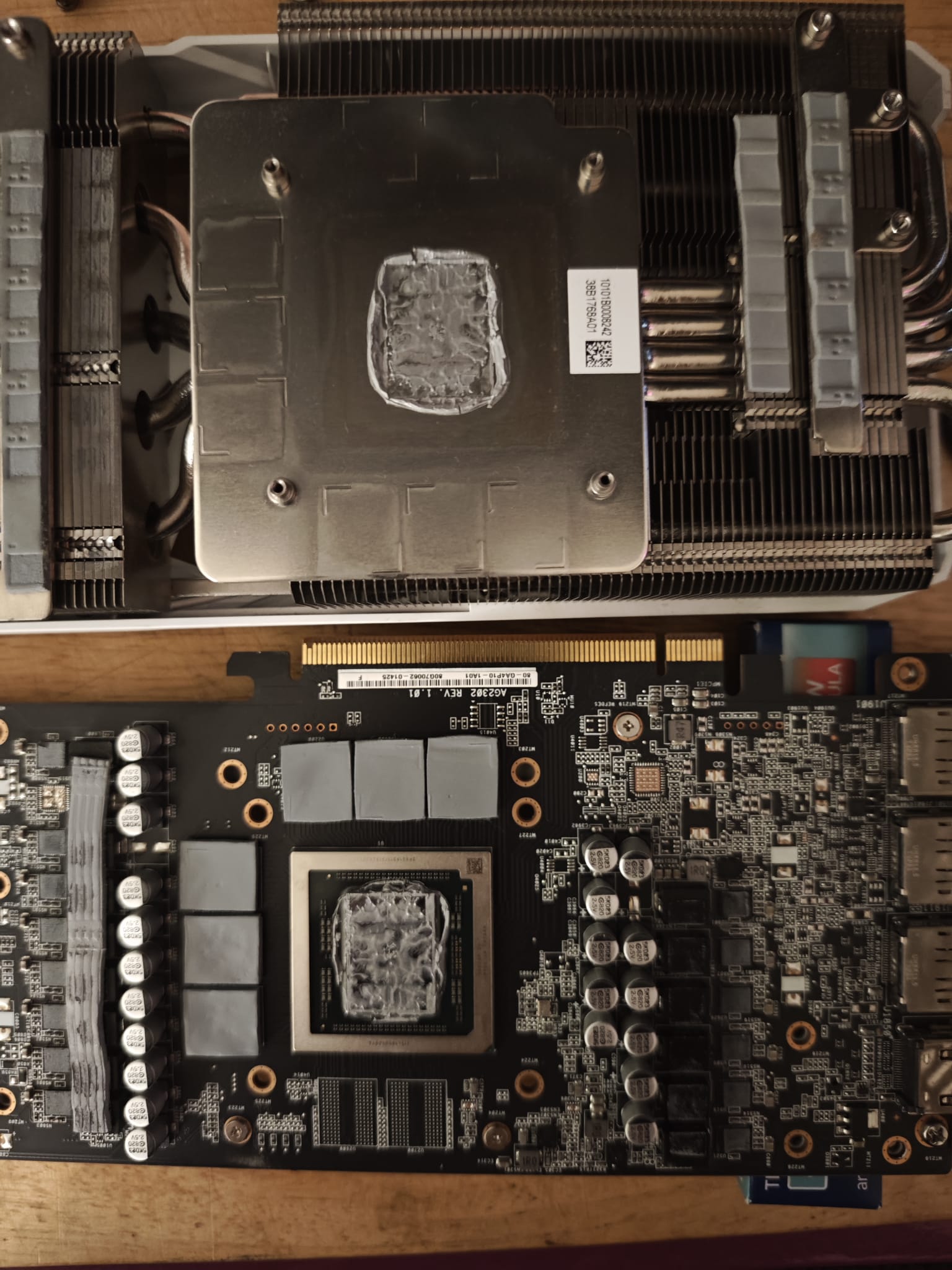

@Looniversity Naja getestet ich habe mir ein gen4 riser kabel ausgeliehen. 112 grad spitze Hotspot Temperatur. Vertikal 98 Grad Hotspot Temperatur spitze. Da aber auch das delta immer mehr und mehr geworden ist habe ich mich noch zu etwas ganz anderem jetzt entschieden. Wärmeleitpaste getauscht .
Jetzt horizontal und Vertikal fast selbe Temperatur Hotspot max 87 Grad 30 min furmark test und gpu Temperatur 65 also noch 22 Grad Temperatur delta. Davor wahr es teilweise 65 Grad gpu und 112 grad Hotspot Temperatur auf dem Gcd Hotspot mcd wahr immer normal Temperaturen.
Neben den Temperaturen jenseits des normalen meiner Meinung nach hat es aber auch vertikal ästhetischen Aspekt schöner anzuschauen.
Die Karte ist keine 10 Monate alt gewesen.
Hier noch ein Foto wie die paste ausgesehen hat und sie wahr mega trocken auch.
Ich hoffe dadurch konnte es auch auf dauer ohne riser kabel behoben werden jetzt.

112° ist selbst mir entschieden zu viel, und es ist nicht mal Sommer :D
Deine Karte wird sich mit der neuen Wärmeleitpaste auf jeden Fall wohler fühlen.
Reaktionen: DDBoyTT
Dann bekämpfst du mit dem vertikalen Einbau lediglich Symptome, aber nicht die Ursache.
Runter damit und ein Thermal Grizzly PhaseSheet drauf.
Reaktionen: DDBoyTT
Mx6 ist drauf weil ich sie noch da hatte und in dem ein oder anderen Youtube Video gesehen habe das die dafür auch öfter genutzt wird.
