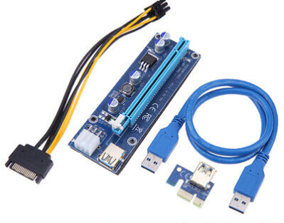

  • Riser PCIe Adapter 16x auf 1x (mit USB Kabel und eSata Stromversorgung)
2. Beschreibe dein Problem. Je genauer und besser du dein Problem beschreibst, desto besser kann dir geholfen werden(zusätzliche Bilder könnten z.b. hilfreich sein):
Ich habe mir einen Riser Adapter bestellt um meine alte GPU zusammen mit meiner aktuellen GPU zum minen zu verwenden wenn ich nicht zocke, da die GPUs im Gehäuse zu zweit zu wenig Platz hatten und dadurch schnell zu heiß wurden. Nun habe ich die 1080 außerhalb des Gehäuses aufgestellt und mit dem Riser auf einen PCIe x1 Slot verbunden. Folgender no-name Riser wird verwendet (siehe Bild).

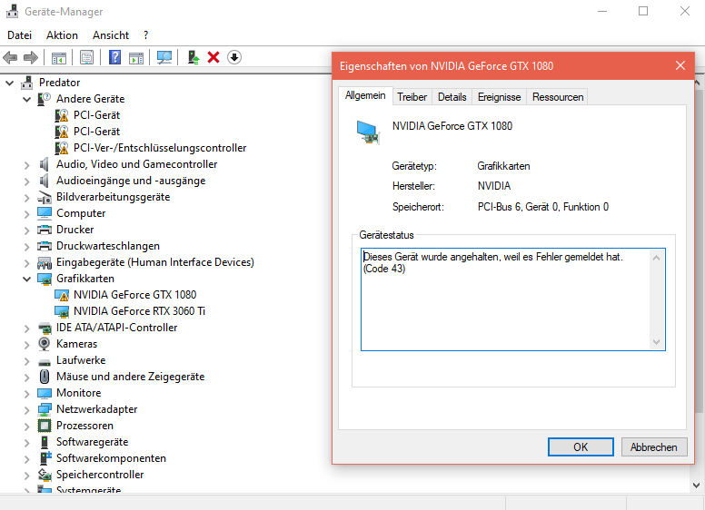

Das Problem ist, dass Windows die Grafikkarte nur so halb erkennt, sie wird im Gerätemanager als GTX 1080 angezeigt, jedoch mit einer Fehlermeldung (siehe Bild). Zudem bekomme ich hin und wieder einen bluescreen vor allem wenn ich den PC herunterfahre/neustarte, was ich aber schon recherchiert habe und das bei anderen auch aufgetreten ist.
Es ist der aktuellste Geforce Treiber installiert (461.40). Das seltsame ist, dass die Karten ja beide erkannt wurden und funktioniert haben, als sie direkt im Mainboard angeschlossen waren. Nach stundenlanger erfolgloser Suche Frage ich nun doch hier was ich noch tun kann.

Die Grafikkarte ist mit 8+6 pins angeschlossen, genau wie sie davor auch angeschlossen war. Der Adapter hatte einen mitgeliferten eSata auf 6 Pin Adapter, den habe ich einfach an einen freien eSata angesteckt. Der Adapter bekommt auch Strom (eine rote Led leuchtet). Sehr seltsam finde ich auch, dass Windows zwar gesagt bekommt es handelt sich um eine Grafikkarte (mit Name GTX 1080) aber sie nicht ansteuern kann.j
Im Screenshot ist auch zu sehen, dass oben bei Andere Geräte dreimal PCI aufgelistet wird ohne nähere Details
