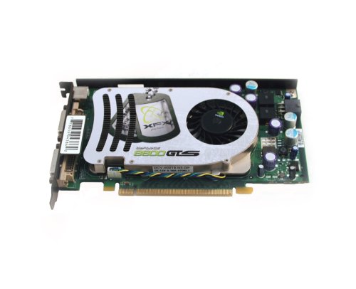

Ich habe eine XFX Geforce 8600gt xxx. Ein Steuerung sollte die glaube ich schon haben, denn beim booten gibt das Teil vollgas und macht mega radau. Wenn er gebootet hat wird sie dann schlagartig langsamer.

... wenn der Lüfter einen 2 poligen Anschluss hat, geht keine Lüfterregelung: mal kurz nachschauen.
Bin gerade auf der Arbeit, werde heute Abend mal schauen ob der Lüfter 4Pins hat. Falls das der Fall ist, hätte dann jemand ne Lösung für mein Problem ?

Ich habe den neusten Treiber von der Nvidia Seite. Glaube nicht das das eine Beta war. Habe nochmal nachgeschaut und es sind definitiv 4 Pins was logisch wäre, denn sonst würde er in Vista nicht langsamer laufen. Hat jemand noch ne Idee warum ich den Haken nicht setzen kann ?

... könnte es sein, dass du eine 8600GTS XXX hast?, eine XFX 8600GT XXX mit Lüftersteuerung (4 polig) kann ich nirgendwo im Netz finden. Auch bei XFX nicht.
