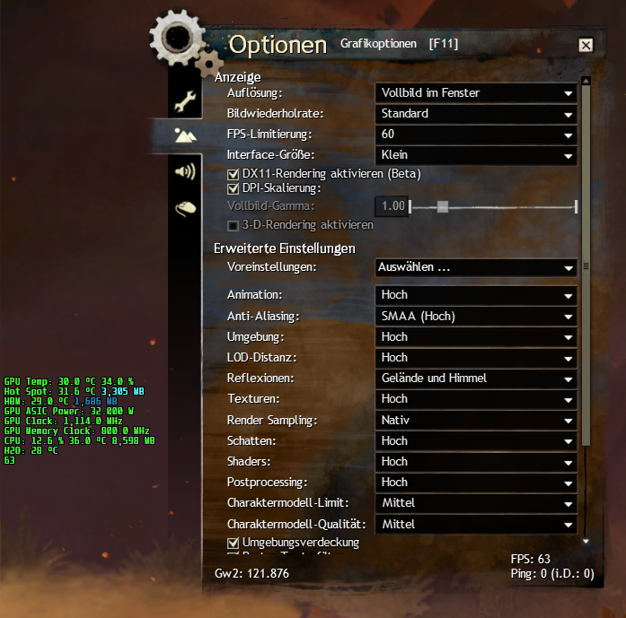

Guild Wars 2 sowohl mit DX9, sowie dem neuen DX 11 als auch mit dem DX9to12plugin
Keinerlei Probleme bzgl des Overlays

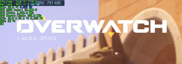

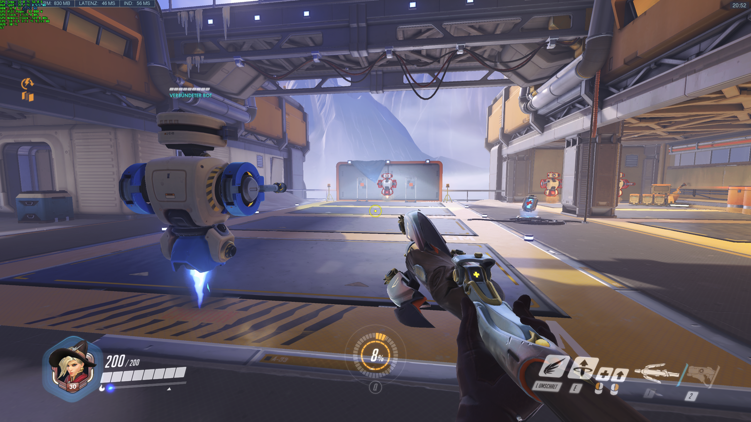

Overwatch wird's ebenfalls angezeigt
