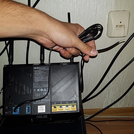

Hallo Leute,
ich brauche ein Kabel ( RJ45 <-> RJ11) für meinen neuen Router, da dieser nur einen RJ11 Anschluss besitzt.

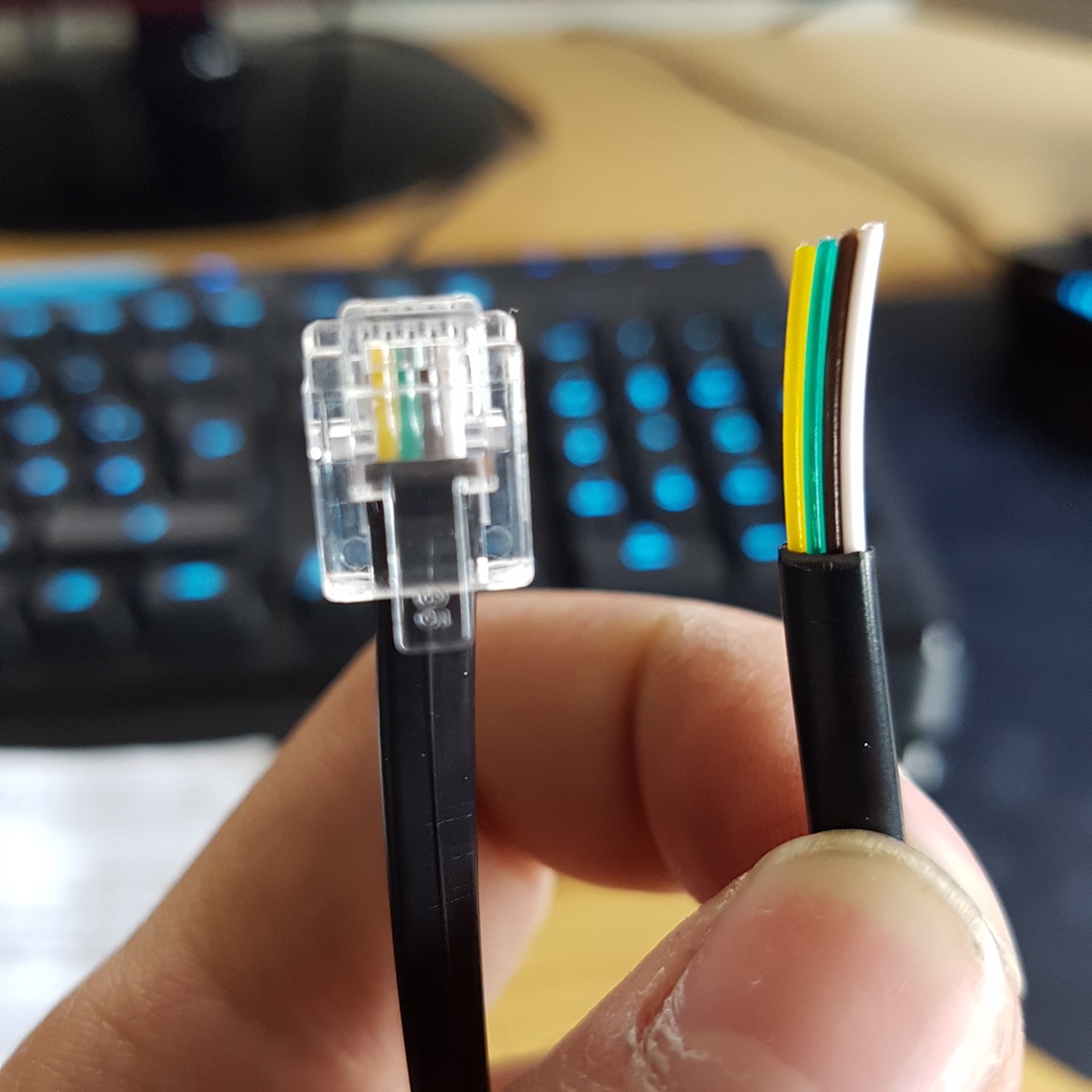

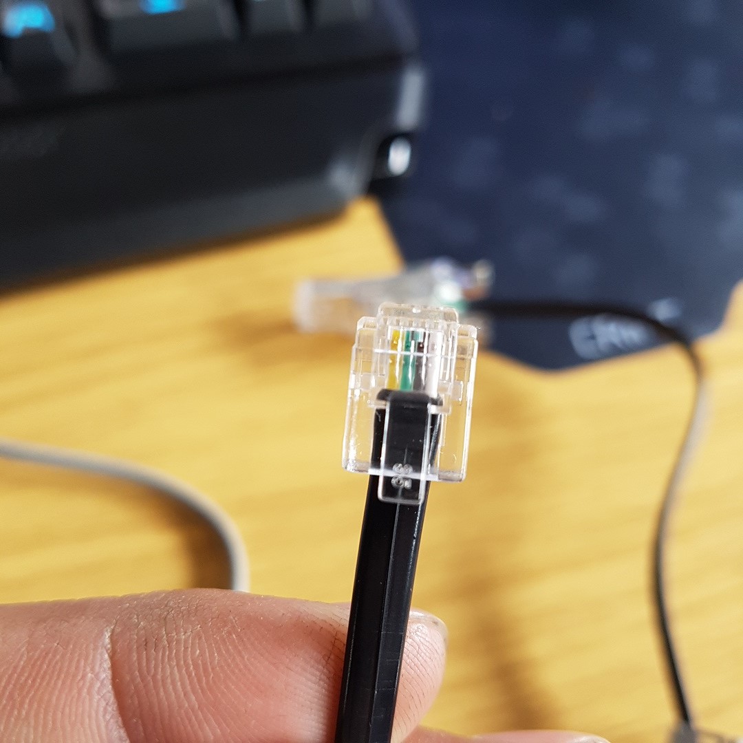

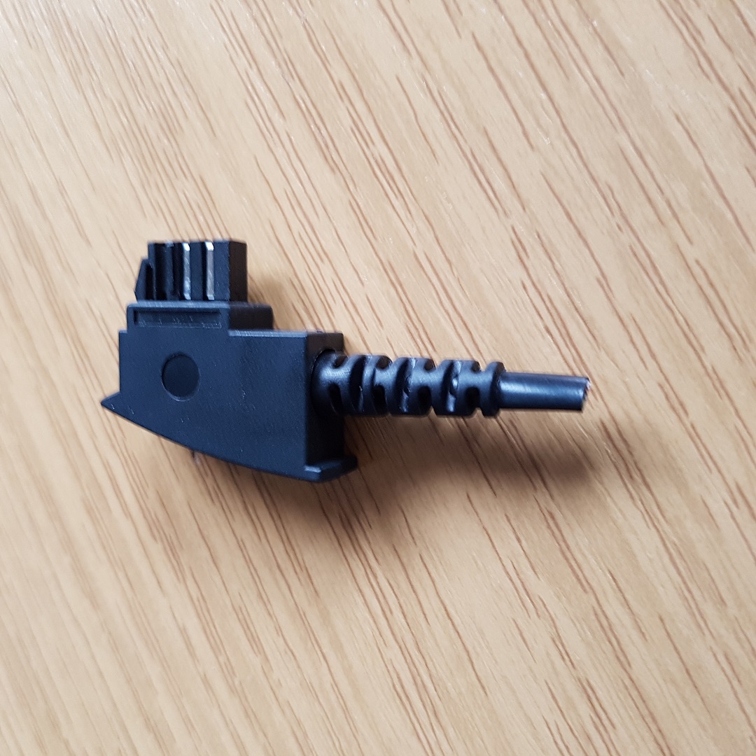

Ich habe bei meinem alten Kabel mit RJ11 Stecker und Telefonanschlussstecker (TAE?) die Seite mit dem Telefonanschluss abgeschnitten, sodass ich nur noch den RJ11 auf einer Seite habe.

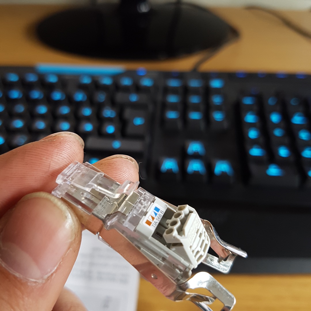

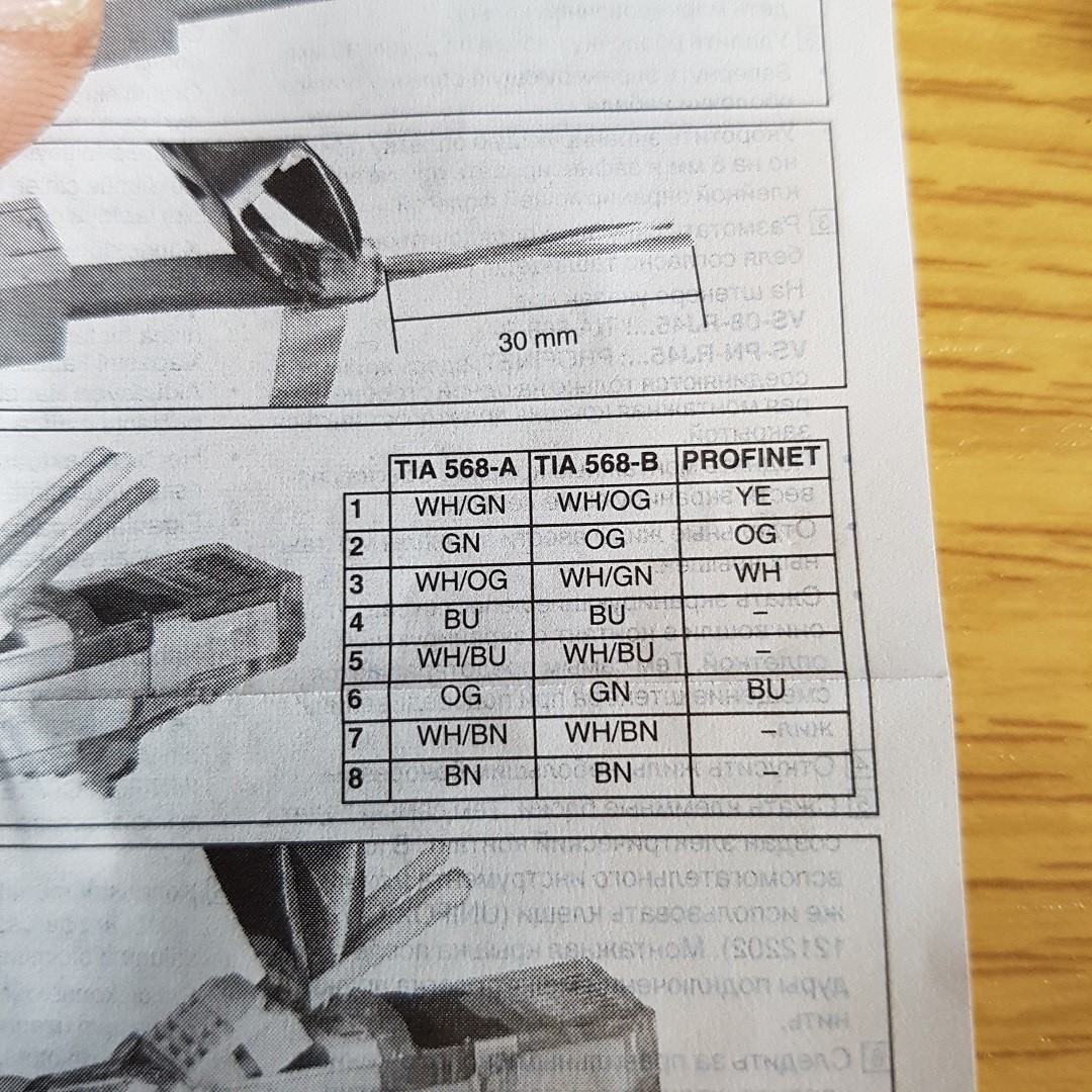

Außerdem habe ich einen RJ45 Stecker, nur stellt sich mir jetzt die Frage wo ich die Adern anschließen muss. Könnte ihr mir da weiterhelfen? Welche Belegung nehme ich TIA 568A oder TIA 568B.

Soviel ich weiß ist ein LAN-Anschluß so gut wie immer ein RJ45. Die RJ11 ist normalerweise ein Telefonanschluß. Überzeuge dich bitte nochmals. Bei einem 8 poligen Anschluß ist es eigentlich egal, ob du nach TIA 568A oder TIA 568B beschaltest. Wichtig ist nur, dass es auf beiden Seiten gleich ist. Sollte übrigens gecrimpt werden.
Ja, so war es ja bei meinem Speedport auch. ich habe auch schon einiges ausporbiert (http://www.raisacom.de/kabel.php / anscheinend habe ich ein ISDN / Analog-Flachkabel oder?).
Bin dann nach TIA 568-A Belegung gegangen und habe Grün auf Pin 4 (BU) Braun auf Pin 5 (WH/BU) Gelb auf Pin 3 (WH/OG) und Weiss auf Pin 6 (OG). Hat aber nicht funktioniert. Könnt ihr mir vielleicht sagen was ich wo genau auflegen muss? :(

Ich sehe nur dein Problem noch nicht. Der ASUS-Router kommt mit einem RJ-45-Kabel an deine Buchse und fertig. Wo willst du ein RJ-11 Kabel anschließen?
Das RJ45 passt nicht am Router.
Ich muss doch an die blaue Büchse (DSL)
Ah, das habe ich übersehen, sorry. Dann kauf dir ein RJ11 Kabel, das passt auch in die RJ45 Buchse. Gibt alternativ auch RJ11 auf RJ45 Kabel ist aber nicht notwendig.

Dir reicht ein reines RJ11 Kabel mit beiden Seiten RJ11, das kannst du auch in den RJ45 Anschluss im Splitter schieben, funktioniert problemlos. Mein D-Link den ich ne Weile hatte, war auch so angeschlossen.
Hahahahahahaha Leute jetzt hab ichs :D
ich hab mich schon doof und dämlich geärgert, dass Asus allmöglichen sch... dazupackt, aber das Kabel halt nicht. Ich wusste nicht dass die RJ11 auch in die normalen Buchsen passen. Ein RJ11 <-> RJ11 ist nämlich im Lieferumfang enthalten, danke!
