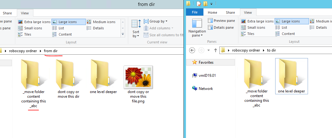

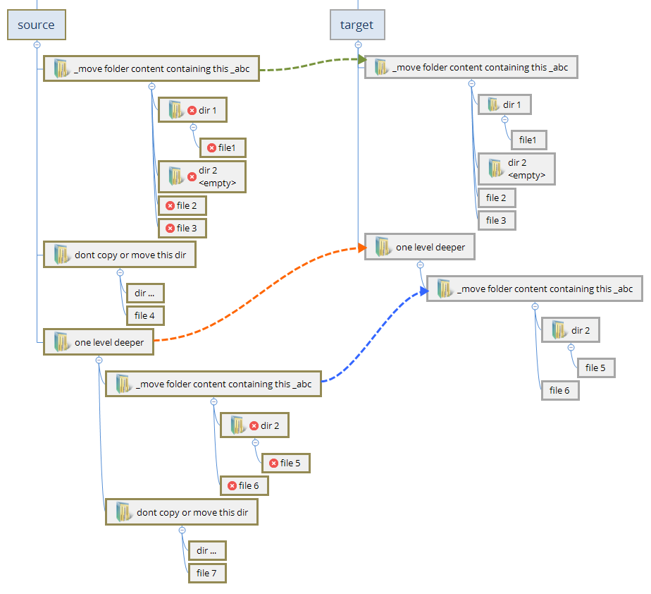

High Level: Dateien und Ordner, die in bestimmten Ordnern liegen (nach Zeichenkette suche) in Quelle sollen nach Ziel verschoben werden. Die Haupt-Ordner in der Quelle selbst sollen dabei erhalten bleiben.
Zeichenkette der relevanten Ordner sowie Quelle und Ziel sollen per Variable gepflegt werden.
Das habe ich bisher:
