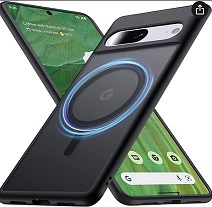

(Pixel 7 mit MagSafe Schutzhülle)

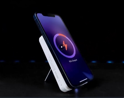

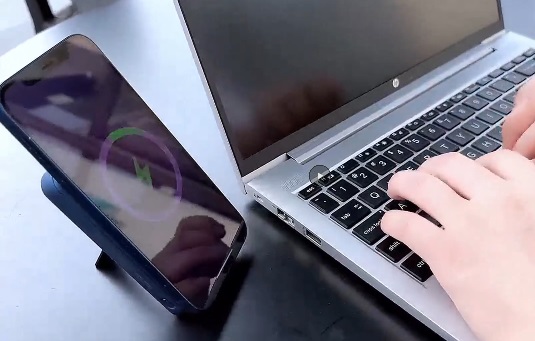

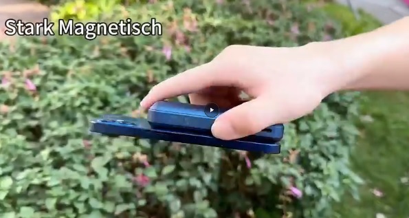

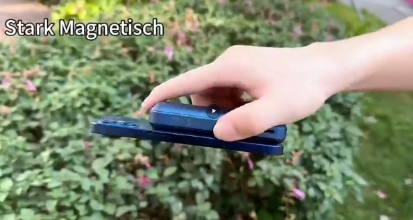

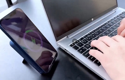

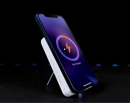

Naja ... hab meinem Pixel 7 'ne MagSafe Hülle verpasst und hab so flexiblerweise nun andere Möglichkeiten zum Aufladen(kabellos). Auch ne mobile Powerbank klackt jetzt fest dran, mit der MagSafe Hülle. :D
(Beispielbilder für die Powerbank aus dem Werbevideo dazu)
Auch im Auto und unterwegs echt einfach praktisch.
Übrigens kann diese kleine Powerbank das Pixel 7 ohne Probleme von 10 % auf 100 % aufladen und hat dann noch etwas Restkappa von über 20 % (hab's getestet!). Während dessen kann man das Handy natürlich auch weiter nutzen, als wenn ein Ladekabel dran hängen würde.
Die Powerbank (hab 2 davon) lade ich mit meinem neuen Ladegerät von Ugreen(siehe oben), was ja hier im Thread auch bereits Thema war(Ugreen Ladegeräte usw. ). Klappt gut, alles zusammen als Kombi. :daumen:
