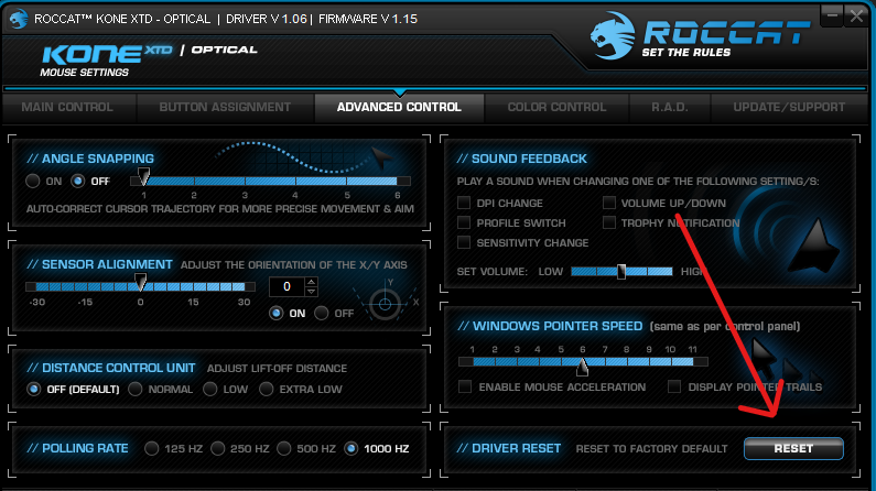

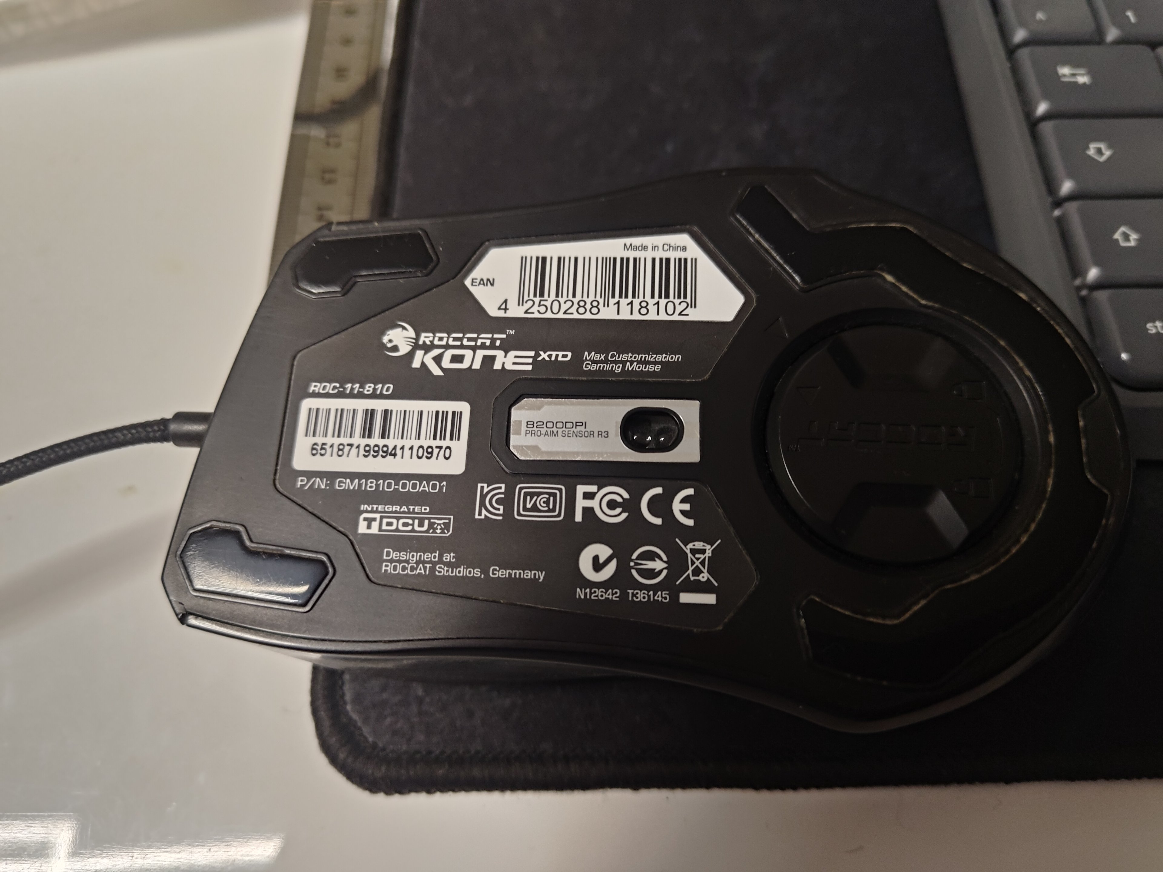

Von der Maus gab es 2 Varianten. Kone XTD (Lasersensor) und die Kone XTD Optical. Welche hast du denn genau? Steht auf der Unterseite. Das "Optical" ist sehr klein unter dem "Kone" Schriftzug.
Für dir Kone XTD wäre die Software aus Post #13 richtig. Für die Kone XTD Optical brauchst du diese Software.

So eine ist es

reset gemacht nun funktionieren die tasten
Das Thema ist somit Erledigt
