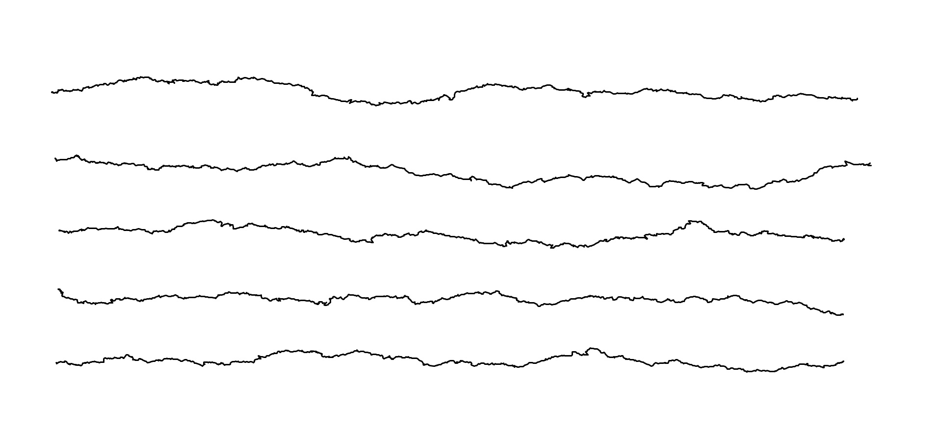

ich habe eine Anfang 2018 gekaufte Roccat Tyon. Sie leidet seit ca 2 Jahren an dem doppelklick Problem, was sich bisher auch nicht reparieren lies. Aber das ist nicht das Problem.
Viel schwerwiegender finde ich die exrteme ungenauigkeit der Maus. Leider kann ich nicht sagen ob das Problem von Anfang an bestand, aber ich gehe mal stark davon aus. Ich hatte mich immer gewundert warum ich bei Shootern nichts treffe, habe es aber auf mein Alter und die nachlassenden Reflexe geschoben.
Neulich habe ich dann mal aus Neugier einen Test gemacht (s. Bild) und war schon ein bischen schockiert von dem Ergebnis.
Zum Test selbst:
Der Versuch eine gerade Linie zu ziehen, bei gleicher Bewegungsgeschwindigkeit.
Durchgeführt wurde der Test auf einem Labtop auf dem keine Maustreiber, sondern nur die Windwostreiber installiert sind.
Auf meinem Desktop PC sind alle Roccat Treiber installiert, das Ergebnis sieht dort genauso aus.
Lässt sich das irgendwie beheben?
Hat sonst irgendwer auch diese Probleme?
Von der Roccat Qualität bin ich echt enttäuscht. Nach 2 Jahren das Doppelklickproblem und zusätzlich diese Ungenauigkeit. Meine MX518 hat 12 Jahre gehalten!

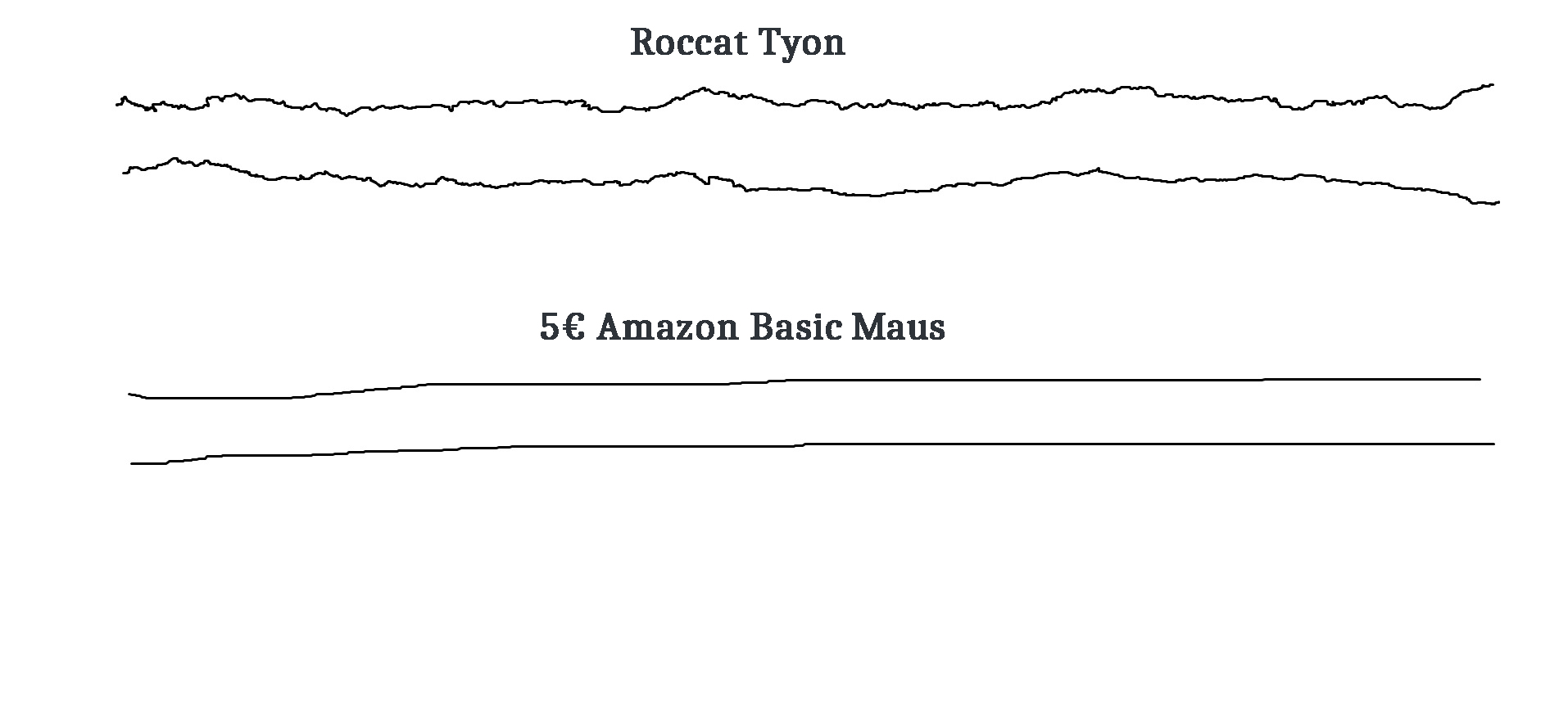

Hey sprite01,
das Verhalten deiner Maus ist auf den ersten Blick nicht auffällig. Ich hab nachgeschaut, die Roccat Tyon verwendet einen Lasersensor. Günstigere Mäuse (wie z.B. deine erwähnte 5 Euro Maus) eigentlich immer einen LED Sensor. Diese Technologien haben unterschiedliches Verhalten mit entsprechenden Vor- und Nachteilen, welche in genau so einem Geraden-Strich-Zeichnen-Test ersichtlich sind.
Abgesehen davon ist weiter die Frage, wie viel Wertbereinigung (Smoothing) der jeweilige Sensor oder der zugehörige Treiber vornimmt. Sowas lässt sich im gewissen Umfang idR auch bei Lasermäusen einstellen.
Benutzt du ein Mauspad...? Musst mal nachlesen... Je nach Struktur ist das evtl. nicht für Lasermaus geeignet, da der Laserstrahl gebrochen/ gestreut werden kann, statt sauber zurückgeworfen zu werden...
Okay danke, das wusste ich nicht.
Aber ich sehe dann keinen Vorteil in einer Lasermaus.
Selbst wenn ich meine Tyon Maus ganz langsam bewege, hüft der Coursor auf und ab, wie auf dem Bild. Wie soll man den da genau Treffen wenn der Cousor rondom durch die Gegend hüpft.
Ich habe jetzt nochmal im Treiber geschaut. Egal was ich verändere diese Ungenauigkeit bleibt gleich. Eine smoothingfunktion gibt es nicht.

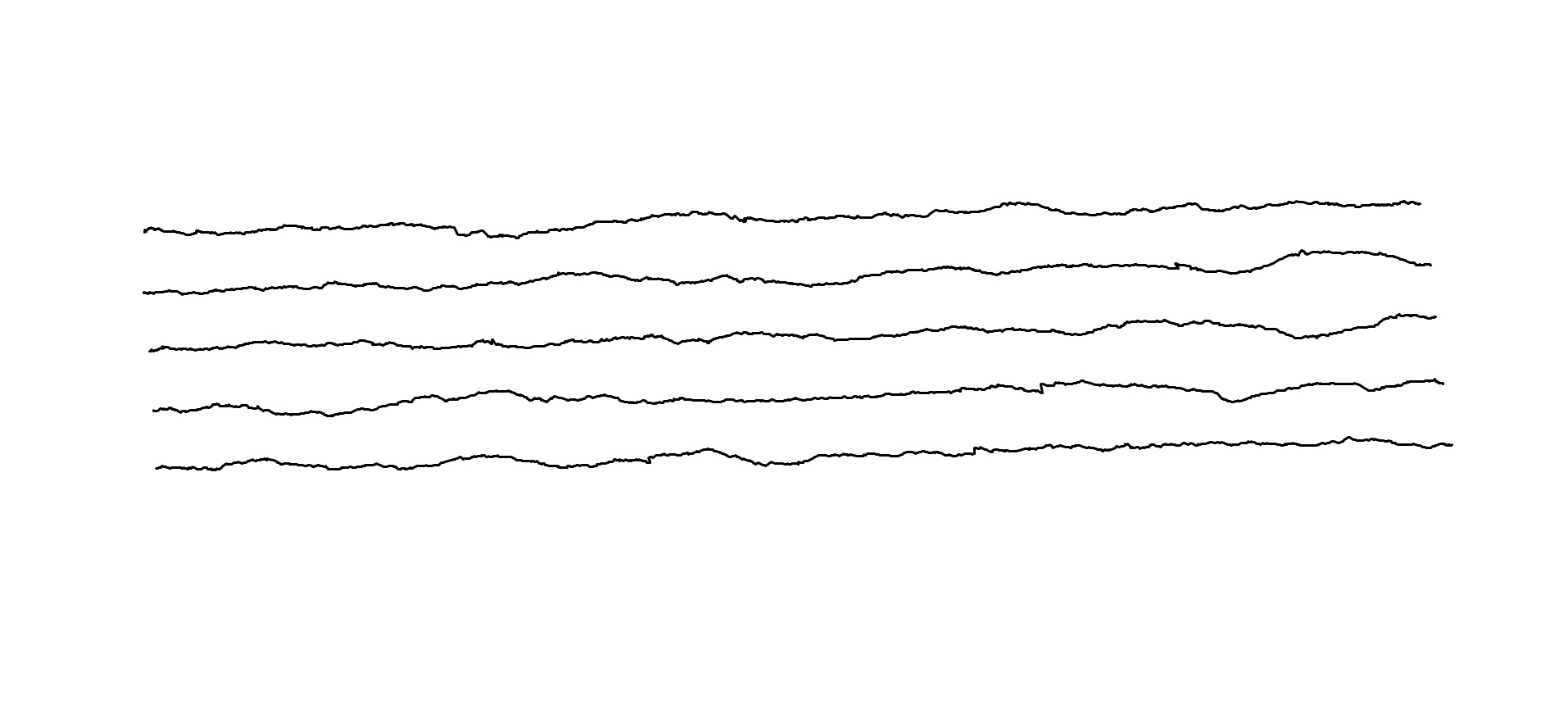

Scheint auch am Mauspad zu liegen s. Bild (Test auf dem Mauspad)
Aber dennoch, die Maus ist viel zu ungenau zum spielen. Manchmal treffe ich noch nichtmal das X zum Fenster schließen.

Drewkev schrieb:
Und wenn du beides einfach Mal in Rente schickst?
Man muss ned alles bis zur letzten Sekunde weiterverwenden, nicht böse gemeint....
Ja, darauf wirds wohl oder übel hinauslaufen. Sehr trarug, eigentlich liebe ich diese Maus für ihre Tasten. Kopieren, einfügen, löschen, Enter. Alles auf den 2 Seitentasten links und Rechts. Damit kann man praktisch surfen ohne die Tastatur nutzen zu müssen. Sehr angenhem wenn man wie ich mehr in seinem Burostuhl liegt, als sitz.
