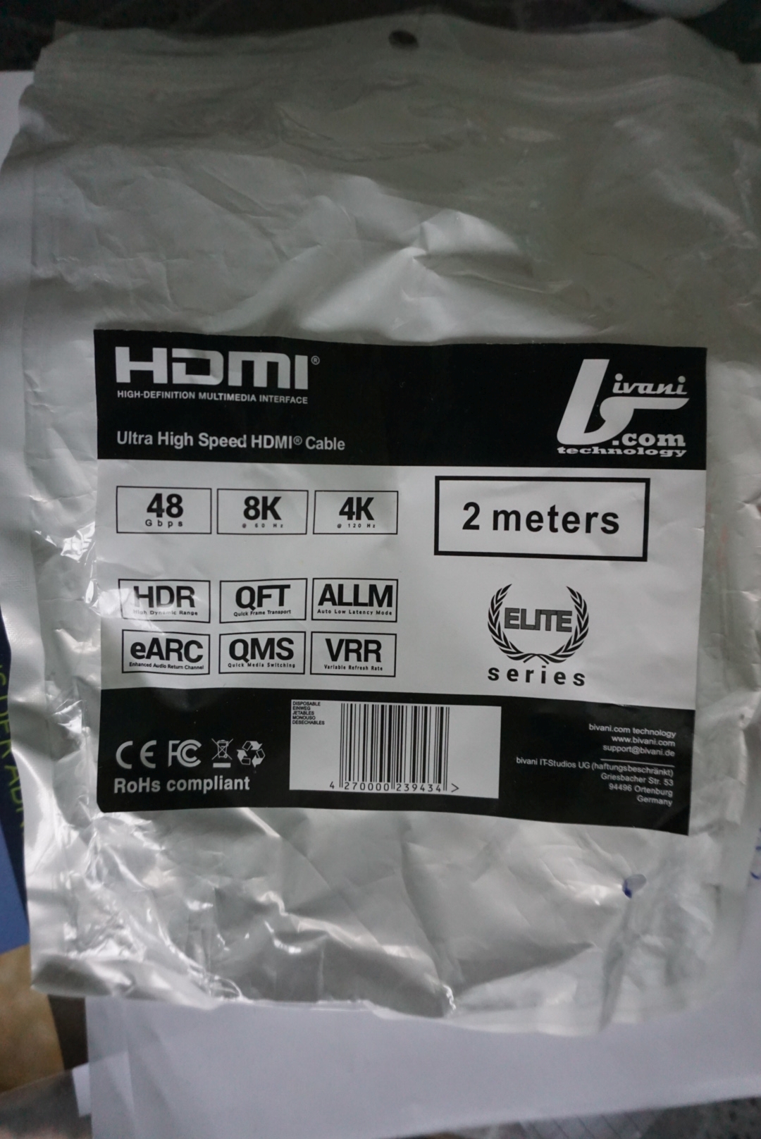

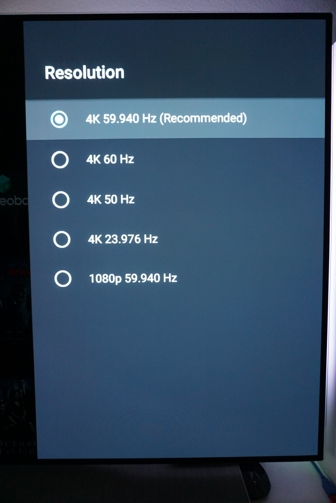

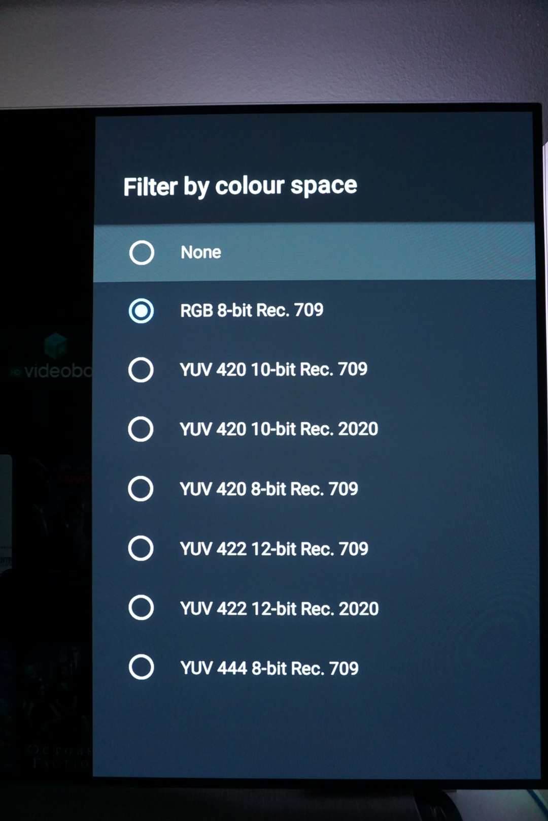

An meinem 4K Oled hängt ein billiges China HDMI Kabel, welches aus dem AV Receiver kommt.
Kannst du mir sagen wie das Modell heißt?
Für den Philips OLED 973 4999€ müsste ich damals nach dem release 45€ für ein 48Gbps ausgeben, 4K HDMI 2.0 Kabel kaufen damit das Gerät problemlos 4k 60 Hz 10bit Farbtiefe wiedergibt.
Mit den normalen Amazon Kabeln oder den billigen hat es nicht geklappt, weil sie weniger leiten / weniger AWG trägheit Kodierung im Drahtdurchmesser besitzen. https://de.wikipedia.org/wiki/American_Wire_Gauge
Auch ein kurzes 0.5m HDMI 2.0 Kabel für 7€ konnte nur 30Hz @ 4k wiedergeben.
Aus meiner Erfahrung,
(Für den vollenfarbraum 8Bit RGB braucht man immer mindestens ein 48Gbps hdmi 2.0 Kabel)
https://geizhals.de/philips-65oled973-a1765848.html
