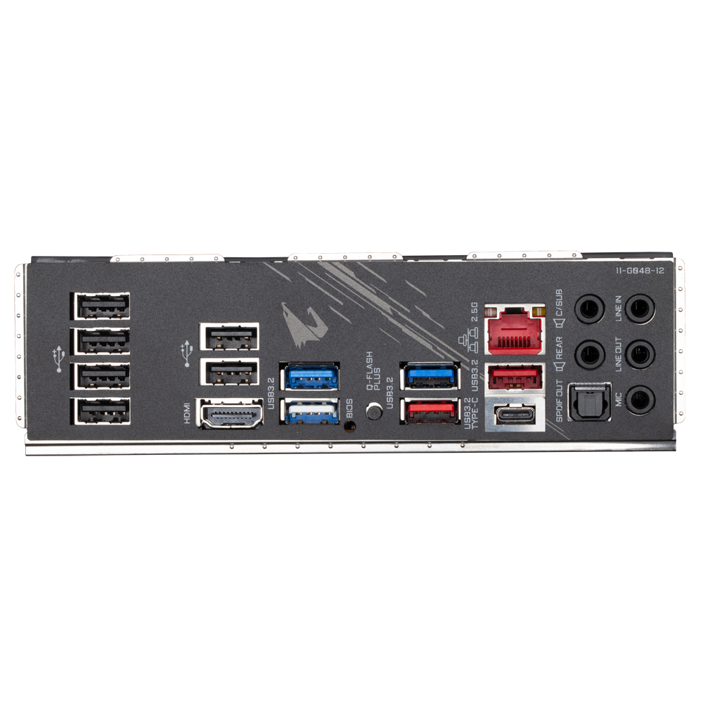

Ich habe das System seit November 2020 - lief wunder prächtig bis auf dass das meine Ram mit 2133MHz statt 3600MHz CL17, das wollte ich heute ändern. mainboard will aber nicht. musste cmos reset machen (hinten am mainboard) und seither bootet das system nicht mehr und die weisse LED für gpu leuchtet... vorher war es immer grün. ich weiss es ist nicht die gpu das problem, die funktioniert einwandfrei.
any ideas? der 3900 hat leider keine onboard gpu (einziges manko zu intel) und ich habe keine andere ersatz gpu. auch würde es herzlich wenig bringen, weil das mainboard spinnt. dieses problem hatte ich auch schon bei der 1080ti. nach gefühlten 1000 neustarts komme ich 1 mal ins bios (led grün) dann stelle ich eine option um und der pc bootet jedesmal fehlerfrei.
weil es 1000 mal versuchen mühsam ist, frage ich euch, ob ihr eine idee habt.

BIOS Reset mal direkt am Mainboard versucht? https://www.asus.com/de/support/FAQ/1040820/
Kenn das Board jetzt nicht, glaube aber nicht, das es nur "extern" geht.

das Strix X570-E hat keinen externen CLR_CMOS-schalter.
es hat aber ne POSTcode-LED. was zeigt die an?
edit: möglich dass du dir durch die betätigung des BIOS Flashback-schalters das BIOS auf den kopf gestellt hast.

was ist den das bitte?
lol, danke bios flashback... wth.
danke, dann weiss ich was ich falsch gemacht habe. nie wieder asus kaufen.

ASUS kann nichts dafür dass du irgendwelche knöpfe drückst ohne zu wissen was die eigentlich machen:rolleyes:
Warum nur weil du nicht genau nachgeschaut hast? Da kann Asus doch nichts für.
Ist zwar dumm gelaufen, aber mach jetzt einfach einen BIOS Flashback nach Anleitung. BIOS bekommt du ja online, dann läuft das Ding auch wieder.
BIOS Renamer ausführen nicht vergessen.

oh doch, üblicherweise ist das der cmos reset. seit schon zig jahren ist es bei anderen hersteller auch asus üblich dass bei teuren oc boards dort hinten ein cmos button steht und nicht flash back.
aber ich mache gerade einen flashback auf version 4005. falls das klappt, pc normal startet ohne dass ich den pc aufmachen muss - überlege ich es mir nochmals ob asus weiterhin eine option ist.
Ganz ehrlich da steht Bios FLBK und nicht CMOS Reset. Vielleicht hätte man dann mal auf die Idee kommen können und im Handbuch nachschauen können was Asus genau damit meint.
Das reine drücken des Knopfes ohne Bios kann ja nix machen. Ich denke mal die Kiste wird einfach jetzt im Flashback Modus hängen. Einmal komplett stromlos machen sollte da doch helfen.
Und natürlich zusätzlich das CMOS über das Board zurücksetzen, sonst hängt er wieder beim RAM.

die richtig teuren OC-bretter, sprich ROG Maximus bzw Crosshair bei ASUS, haben den auch. direkt neben nem BIOS Flashback-knopf. "war früher immer so" ist ne schlechte ausrede dafür nicht zu lesen was da steht. und wie schon erwähnt wurde wärst du da mittlerweile auch bei den anderen marken auf die fresse gefallen.
diese "Flashback"-funktion ist erst seit relativ kurzer zeit weit verbreitet. mein bald 7 jahre altes ASUS X99-A hatte die auch schon, war damals aber noch ein ziemlicher exot was das angeht.
