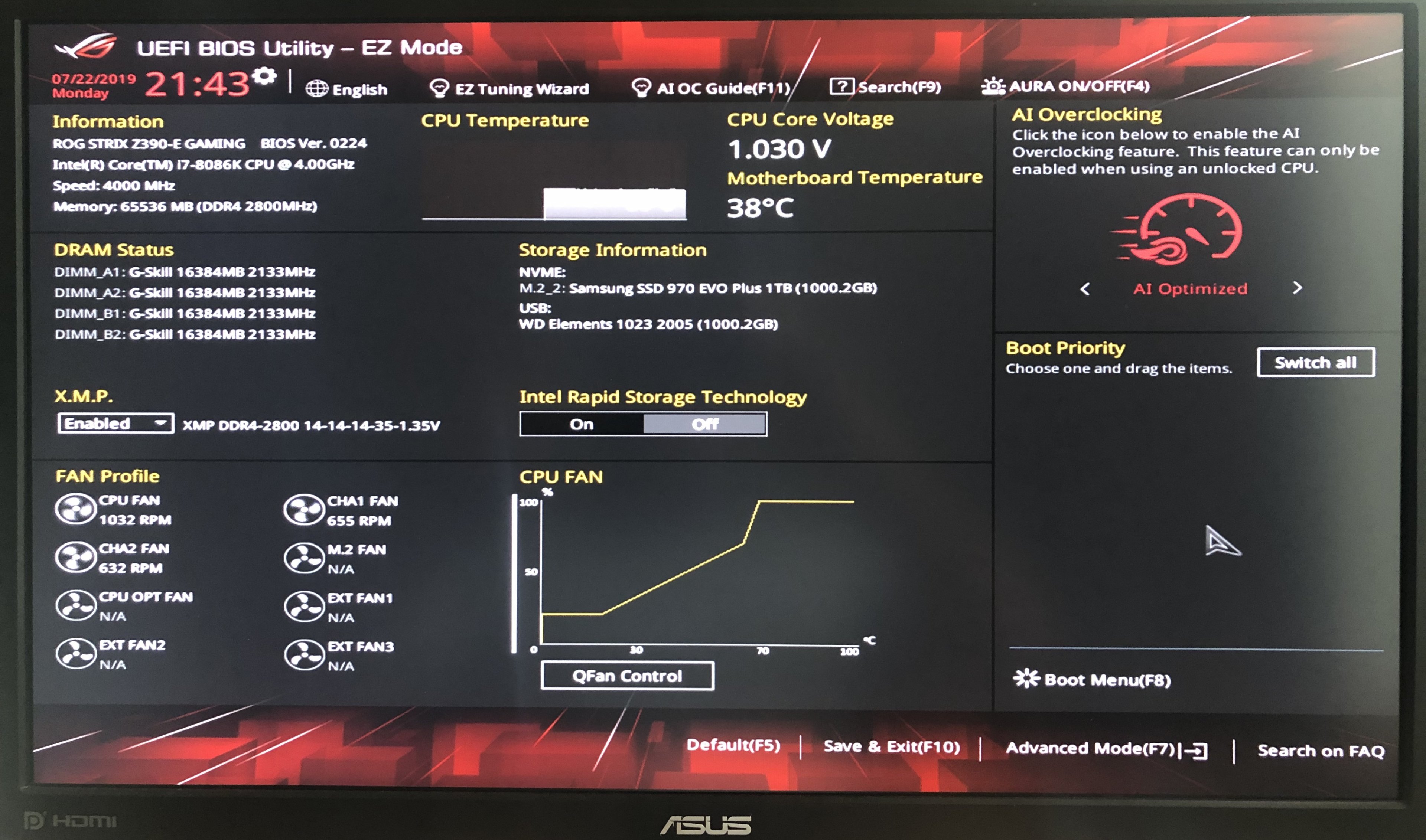

ich habe das Problem, dass das MB den USB-Stick zum Installieren nicht findet.
Der USB Stick wurde mit dem MediaCreator Tool erstellt und wird auf einem anderen System auch erkannt.
Auf dem System habe ich bereits einmal mit diesem USB-Stick Win10 auf einer M.2 SSD installiert. Die hab ich jetzt gegen eine größere getauscht und jetzt findet das MB nichts zum Booten!

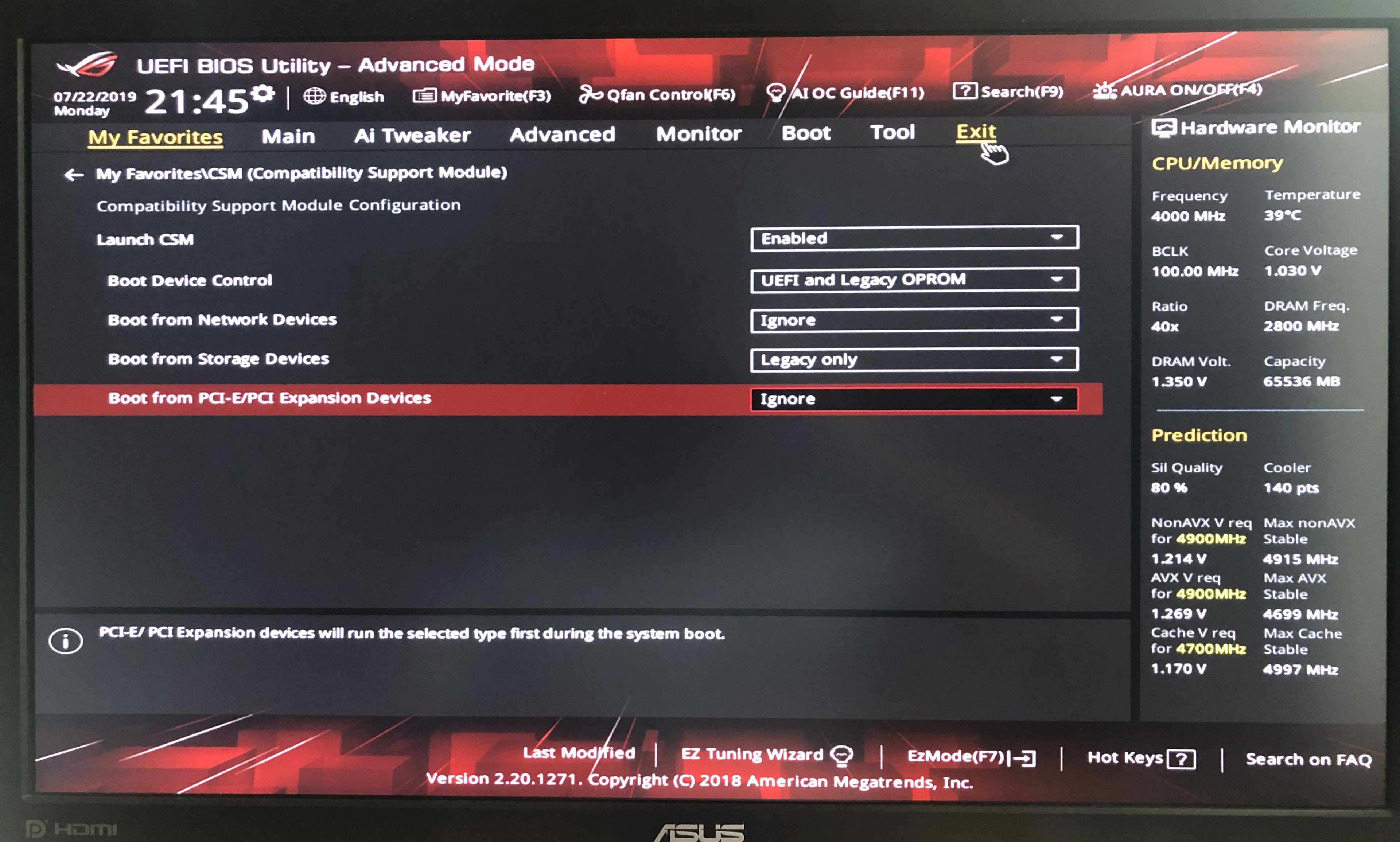

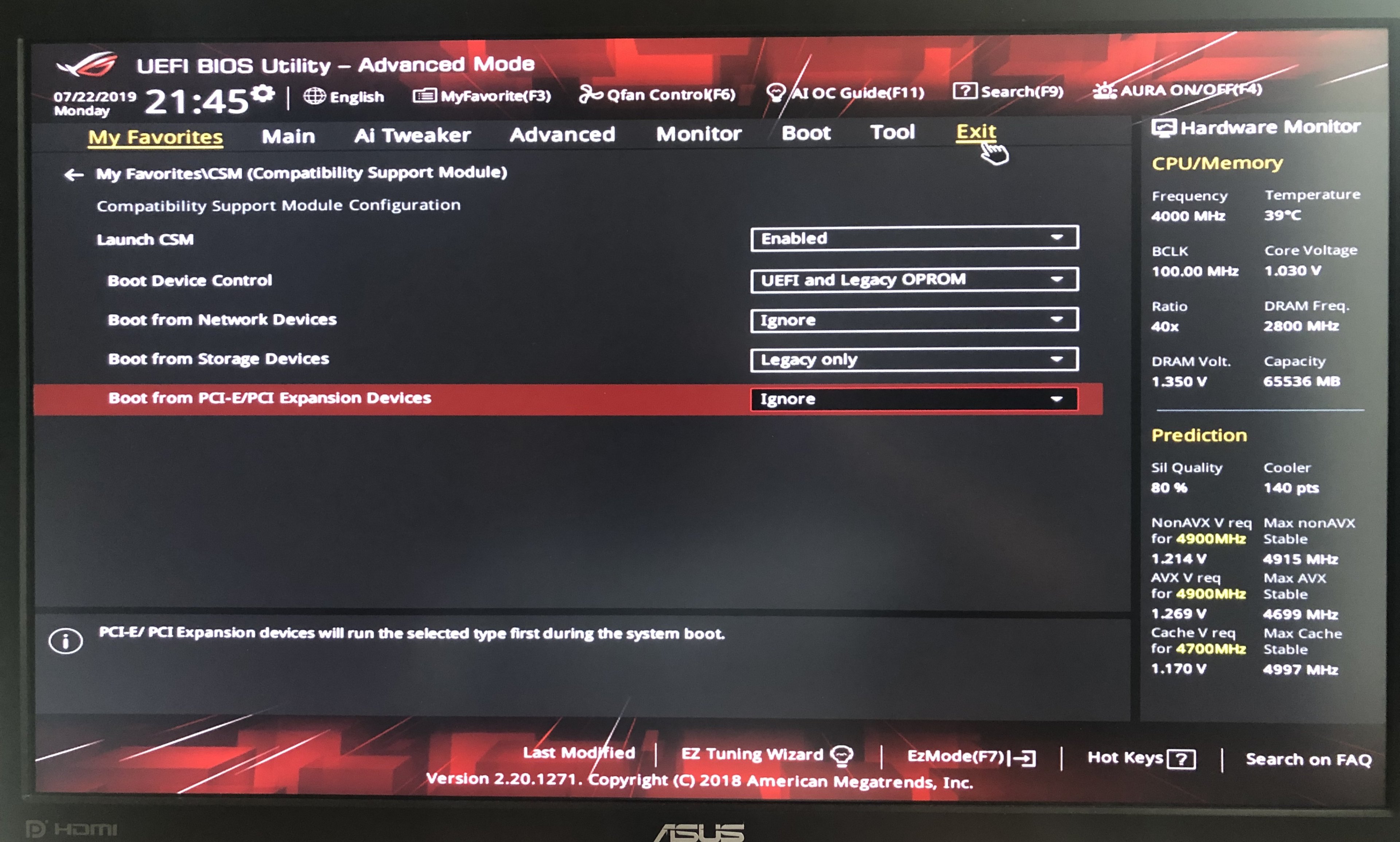

Selbst wenn ich CSM aktiviere (zweites Bild) findet das MB den USB Stick nicht.

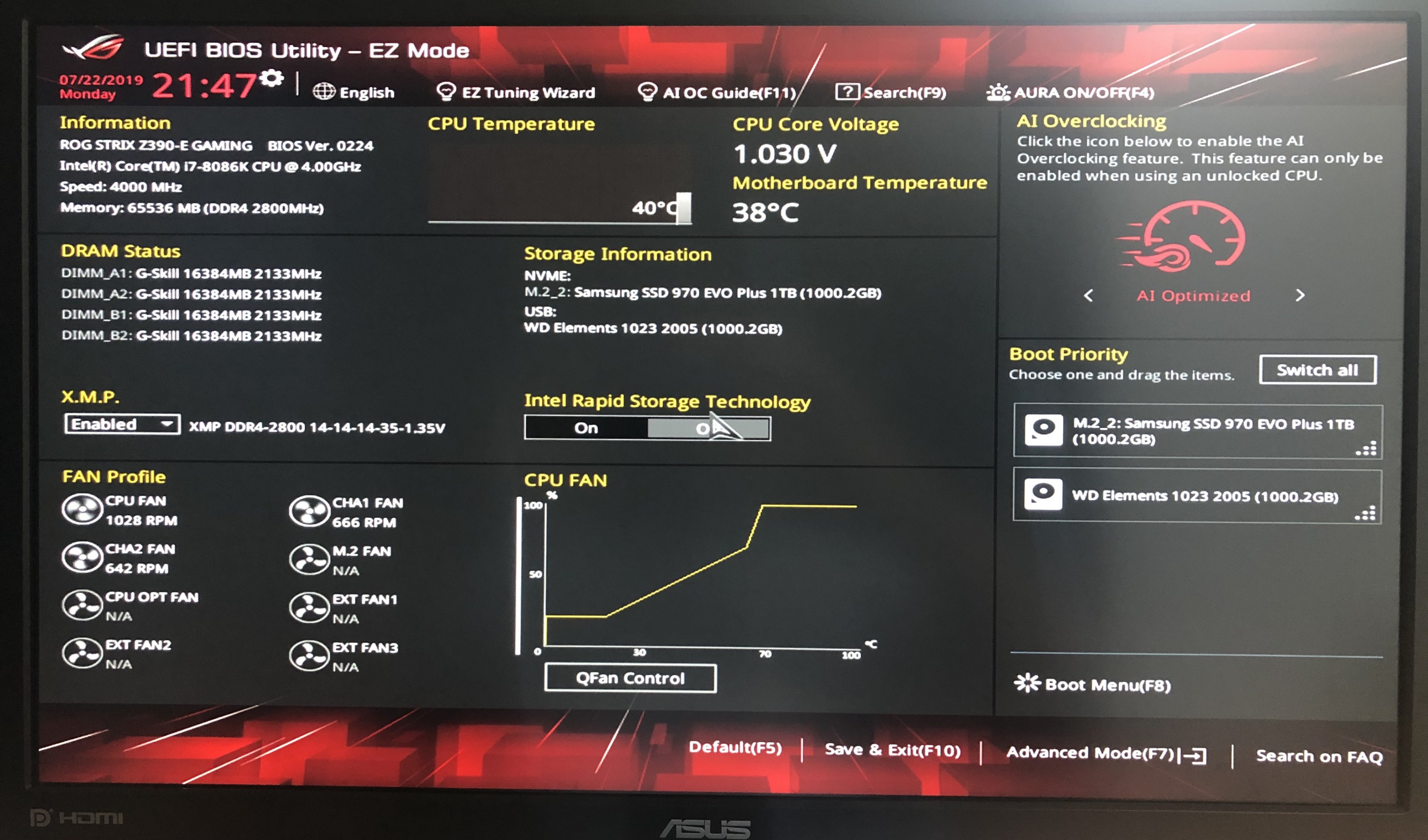

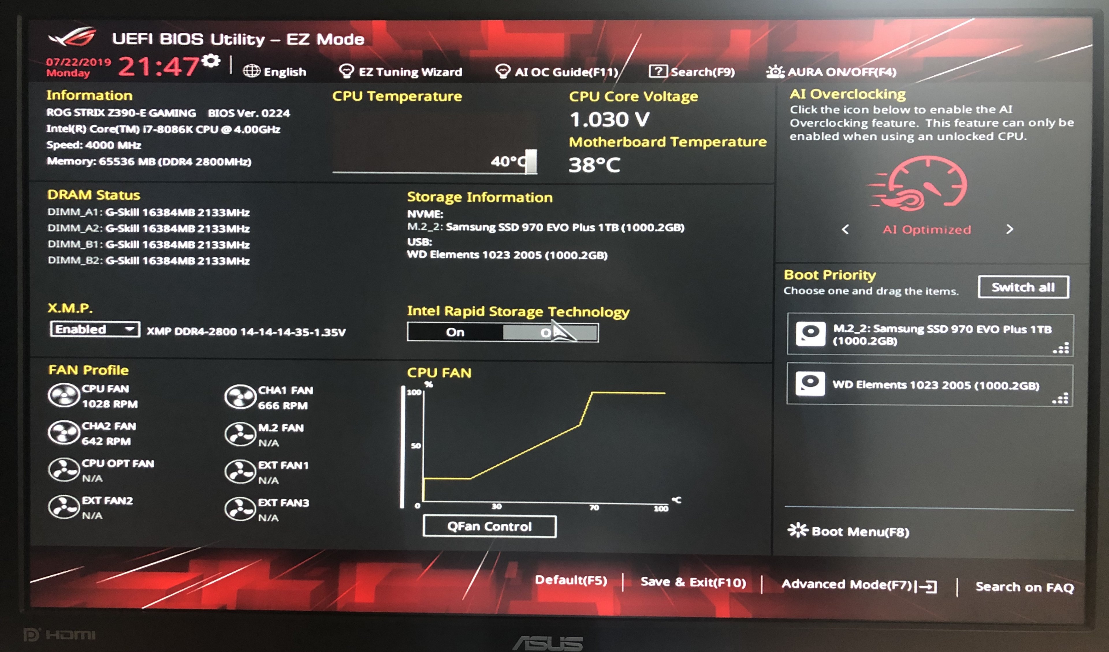

Dafür erscheinen dann die SSD und eine externe USB-Platte in der "Boot Priority"-Liste.
Die externe USB Platte hab ich nur angehängt, um die Funktionalität des(der) USB-Ports zu überprüfen. Die USB-HD wird angezeigt in "Storage" und in der "Boot Priority"
