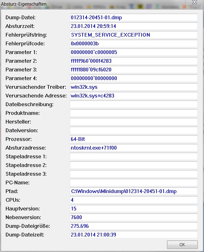

Hab nun zum 2. mal nen Bluescreen bekommen seit dem Einbau der Graka..
zwlPIIz.jpg Beides mal war ich nur in Windows also nicht gespielt
Also, das ganze fängt mit Bunten Bildern an und endet mit einem Bluescreen? War bei dir davor eine Grafikkarte von Nvidia eingebaut? Wenn ja, hast du Grakatreiber sauber/vollständig deinstalliert?

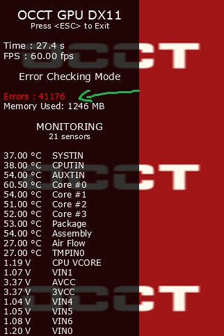

Habe mal nen Test mit Furmark gemacht, gab keine Probleme @ 1920x1080 (max temp: 70°C)
