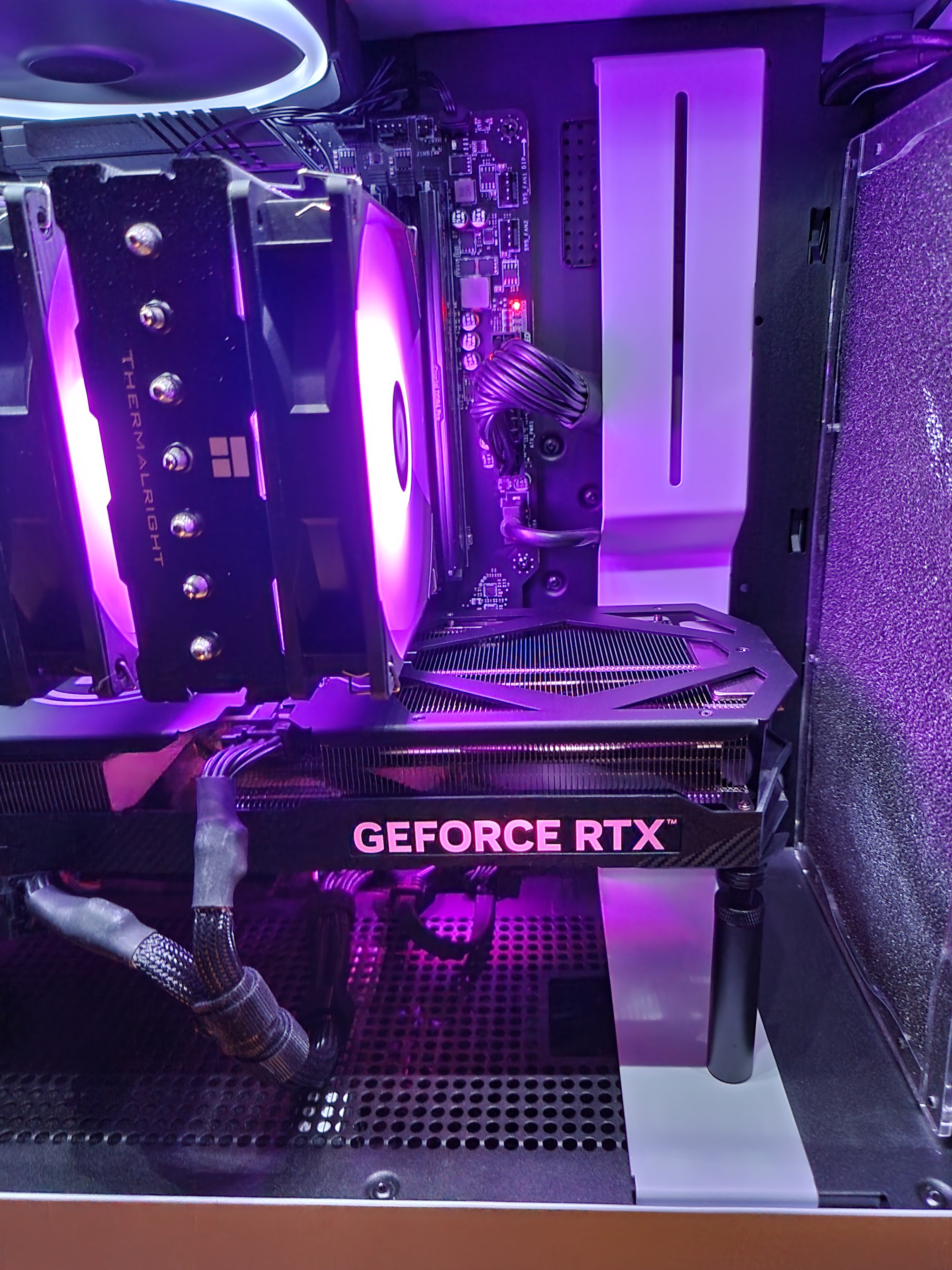

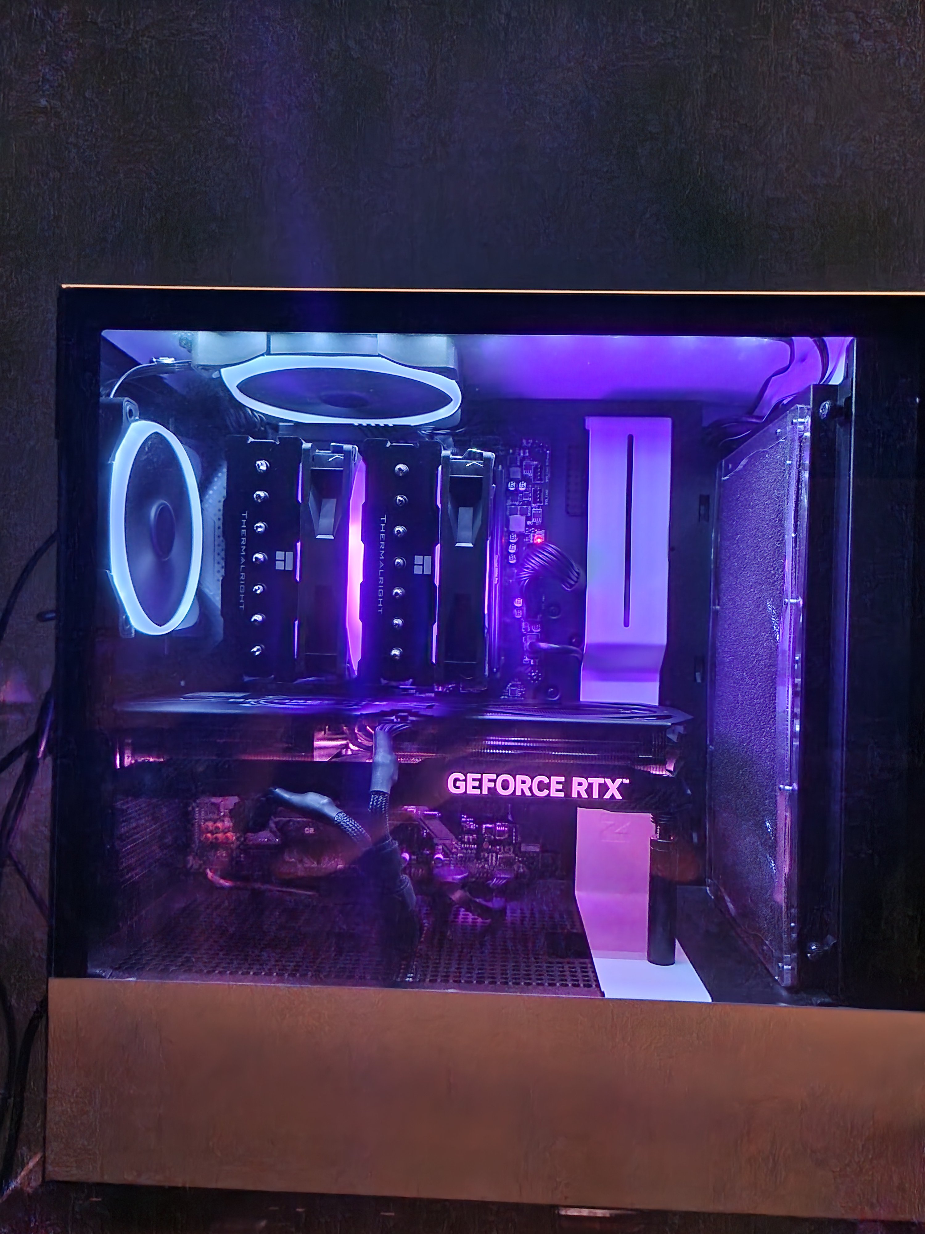

Beim Booten/Hochfahren des PCs leuchtet die Kontrollleuchte beim Mainboard zwei mal hintereinander innerhalb weniger Sekunden rot auf und danach klappt zwar alles recht reibungslos, möchte aber trotzdem gerne wissen, ob möglicherweise etwas nicht ganz stimmt.

Auf dem Mainboard nebenbei, da wo der Punkt war steht nur EZ Debug LED. Mehr kann ich darauf nicht erkennen.
