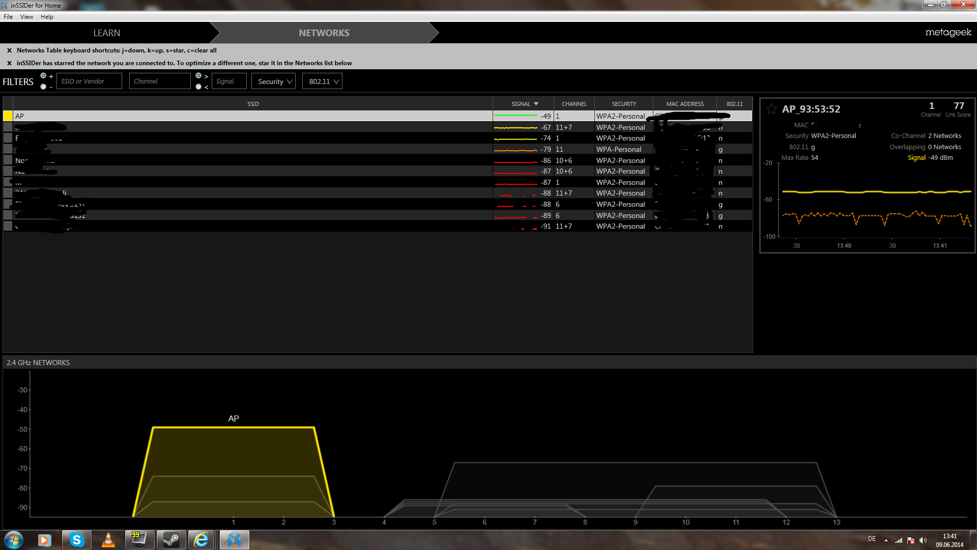

1.DHCP deaktiviert
2. manuell IP Adresse geändert ( vllt. gab es da einen Konflikt)
3 Accesspoint Funktion aktiviert
4. Passwort festgelegt
5.Kanal auf Auto
6 b+g netz
sollte man ggf. den Kanal noch anpassen? z.Z. überlappe ich mich mit 7 anderen Netzwerken...

Accesspointfunktion brauchst du nicht zwingend zu aktivieren, hat bei mir oftmals Probleme verursacht. Dann einfach vom Netgear LAN-Switch auf den LAN-Port des Kabelrouters. Ich gehe davon aus das es ein Router ist und kein reines Modem. Dann müsstest du vom DHCP Server des Kabelrouters über WLAN eine Adresse zugewiesen bekommen.
Kanal passt soweit.
Ich hab ihm jetzt ne feste IP zugeteilt und einfach eingesteckt. Der Kabel Router funktioniert halt über Koaxkabel (kannte ich vorher auch nicht). Den Kanal habe ich geändert da er vorher weiter hinten über allen Anderen hing. ich denke die Kanaleinstellung ist so am Besten.
