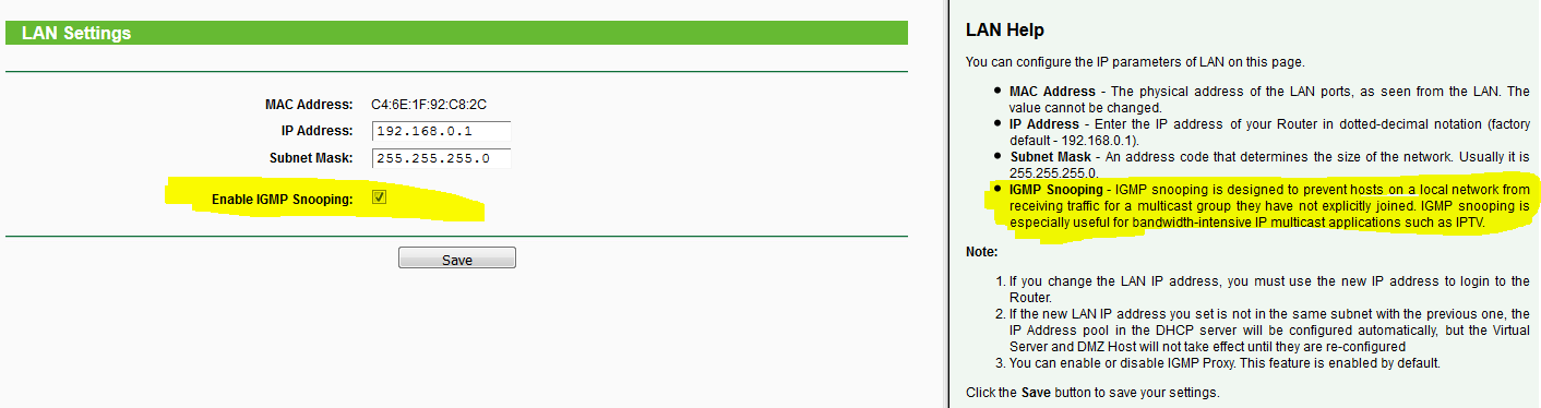

Ist denn IGMP Snooping im C20 aktiviert?
das kann ich nachschauen...
