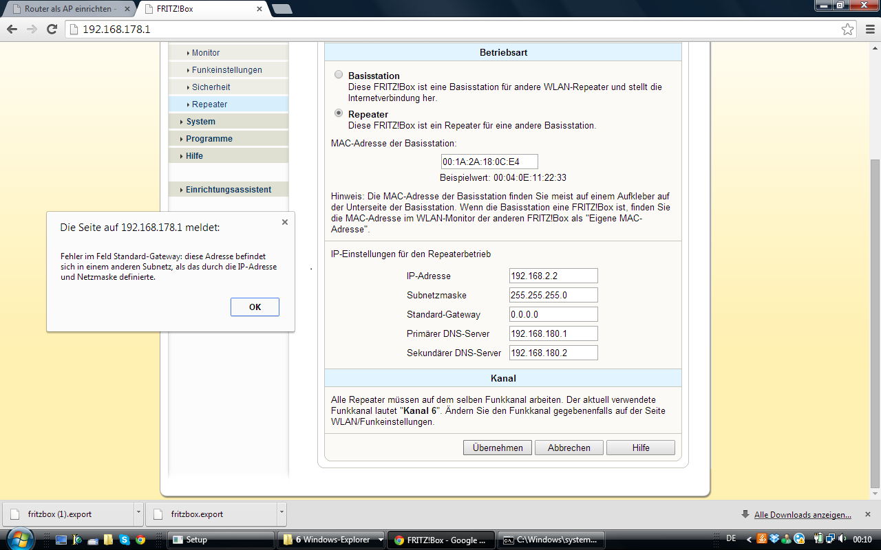

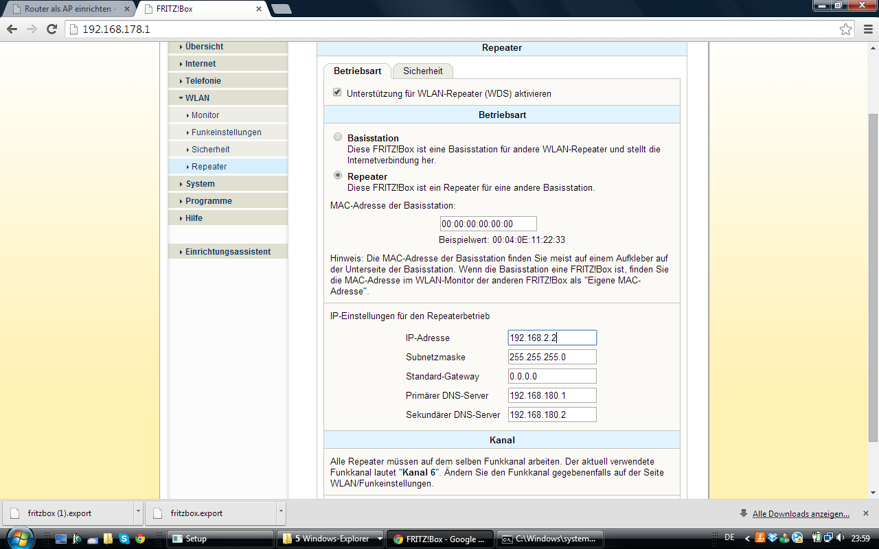

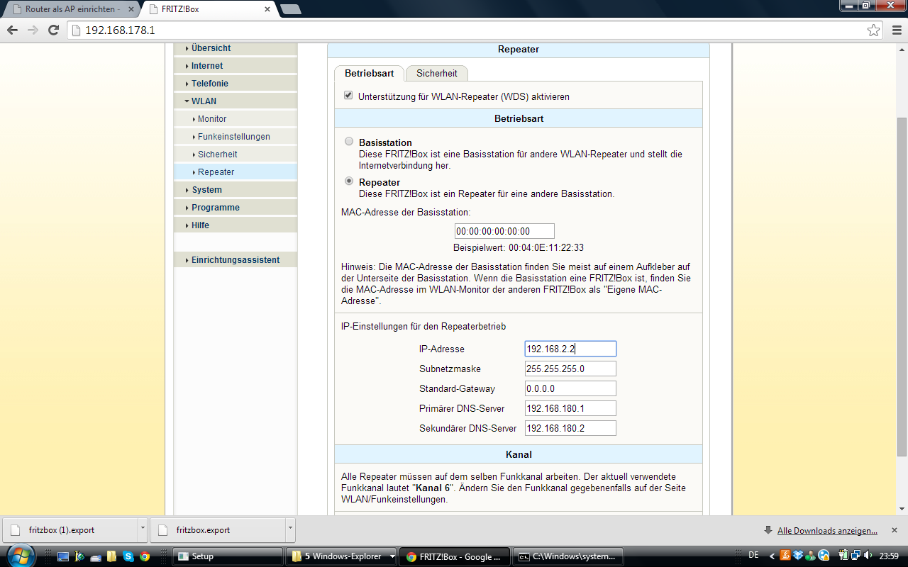

Edit:
so sieht das im Routermenü aus, MAC Adresse muss ich noch einfügen,
hinten aufm Router steht: 001A2A180CE4, diese ist die gesuchte oder?
also dementsprechend mit den ganzen Doppelpunkten dazwischen.
Ip Adresse habe ich eingetragen (Korrekt so?)
und den Kanal habe ich beim Speedport und der Fritzbox nun auf Kanal 1 geändert.

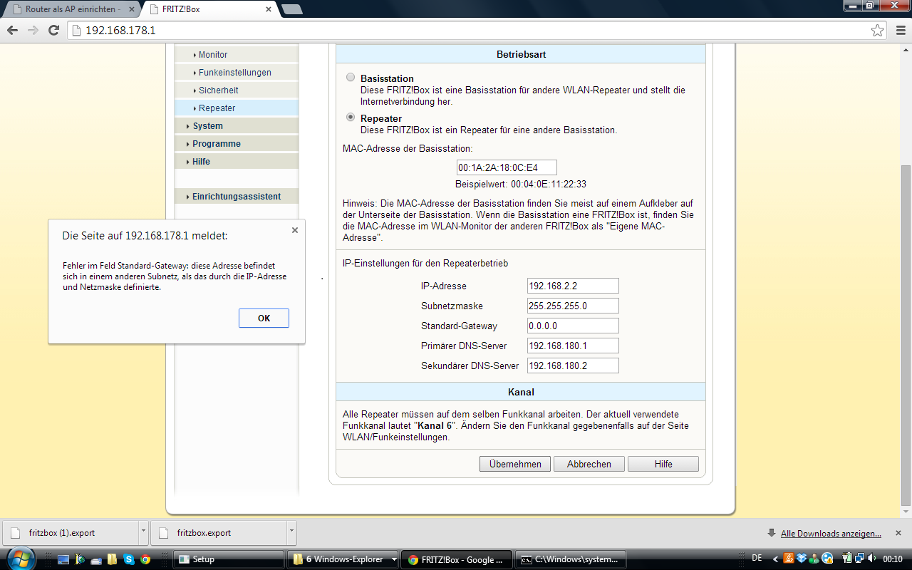

Edit2:
mir wird nur die fehlermeldung angezeigt, soll ich den router jetzt am Speedport verbinden?
1&1 Festnetz
Nein, du willst keinen Repeater-Modus nutzen. Schalt das mal ganz ab. Oder verwechselst du gerade Access Point & Repeater?
