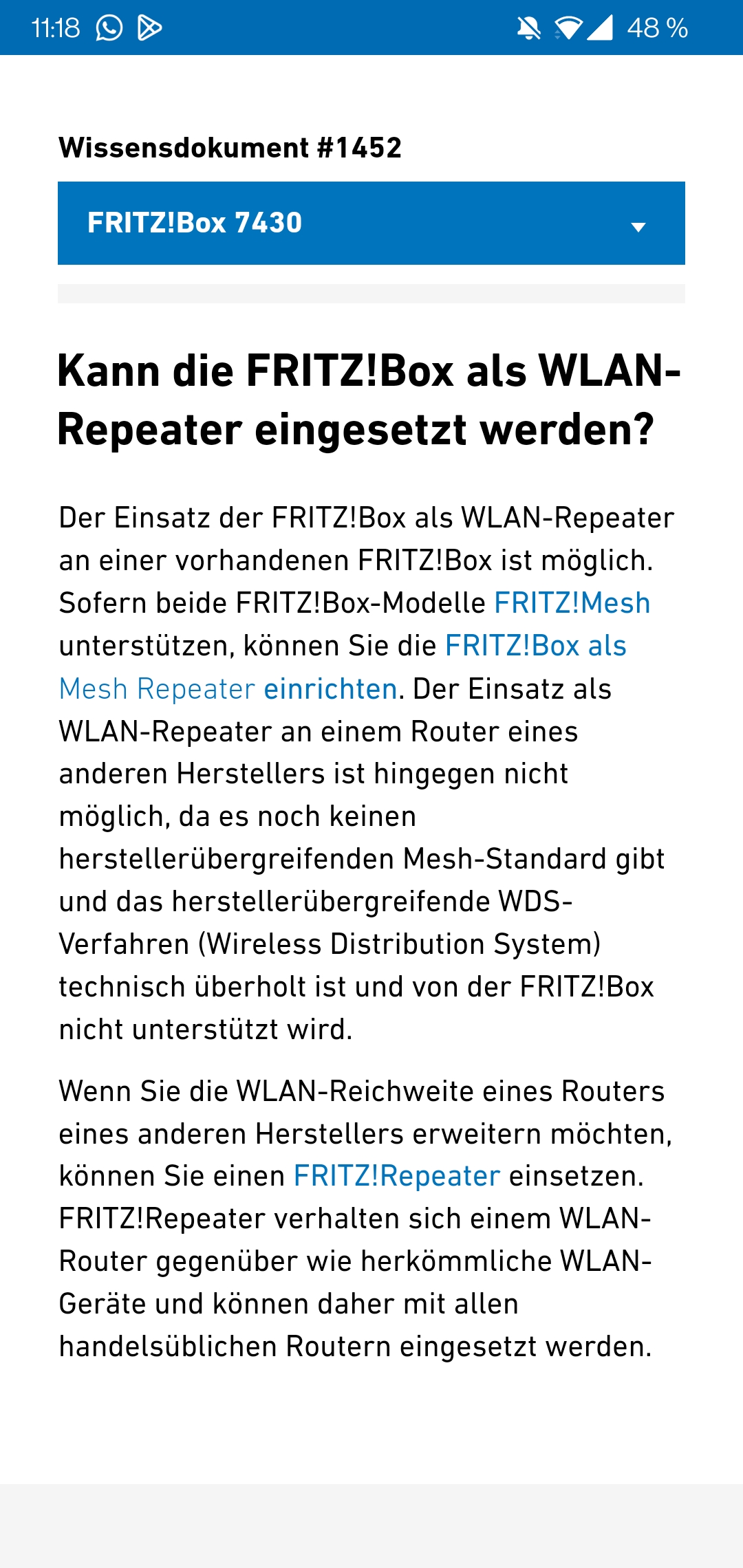

Meine Eltern haben einen Huawei B818 LTE Router im Einsatz, da sie auf dem Land leben. Dieser Router hat, soweit ich weiß, keine Mesh Funktionalität. Nun hatte ich eine alte 7430 FritzBox versucht als Repeater einzurichten, was jedoch nur per LAN oder Mesh WLAN möglich ist. Ich benötige aber leider eine Erweiterung per altem WDS (wenn ich das richtig im Kopf habe).

Warum nicht die Fritzbox als repeater verwenden? geht auch ohne das Mesh System von AVM

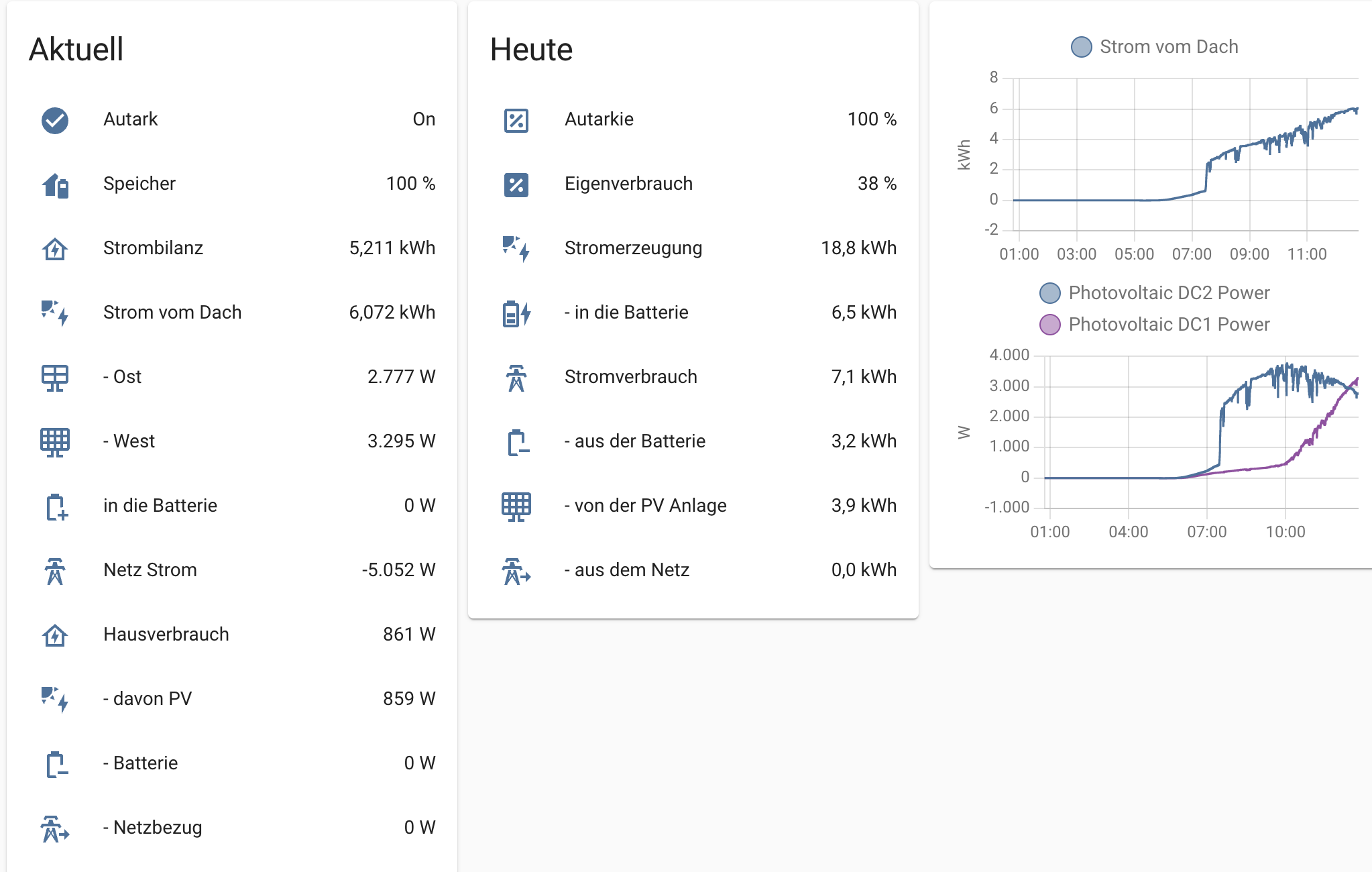

@Hito360 Pardon, ganz vergessen. Es handelt sich dabei um 2 Wechselrichter und eine Wallbox. Diese lassen sich relativ einfach zusammen steuern. Zum Beispiel, bei welcher Netzeinspeisungsrate oder Sonneneinstrahlung das Fahrzeug mitgeladen werden soll etc. Und da auch die Generation meiner Eltern sehr gerne Diagramme und Graphen anschaut, sollen diese ins Netzwerk integriert werden. Die Lage ist aber so, dass eine Kabelverbindung nicht inFrage kommt
@Nordm4nn okay, Laut AVM geht das mit der 7430 nicht. Das wäre natürlich ideal. Ich habe da gestern nur die Möglichkeit Mesh gefunden und per LAN Kabel.

nee kannst jede fritzbox als normalen repeater an jedem router betreiben.

monitoring, smart meter dinge ...

Halte dich an diese Anleitung:
Fritz Box
Die Mesh Repeater Anleitung und Punkt 1 kannst du Ignorieren.
Du fängst direkt mit Punkt 2 an.

Habe heute mittag den 7430 versucht ins eigene WLAN zu bringen. Danke an @dasardo ich hab nach Mesh aufgehört zu lesen ... Dummheit.
So richtig hab ich es nicht hinbekommen. Werde mich heute/ morgen in einer ruhigen Minute nochmal dransetzen.

@desardo ich habe es jetzt mehrfach versucht. Leider lässt sich der Router nicht als repeater nutzen. Auch mit Angabe des selben wlans und dessen Passwort.

Fritzbox als WLAN Client einbinden geht nicht mehr?
@derchris ich habe es gestern mit der 7390 hinbekommen. Erst per LAN einrichten, dann funktioniert das WLAn erst. Anschließend Internetverbindung über WLAn einrichten. Das funktioniert auch soweit. Aber eine Generation später anscheinend nicht mehr
