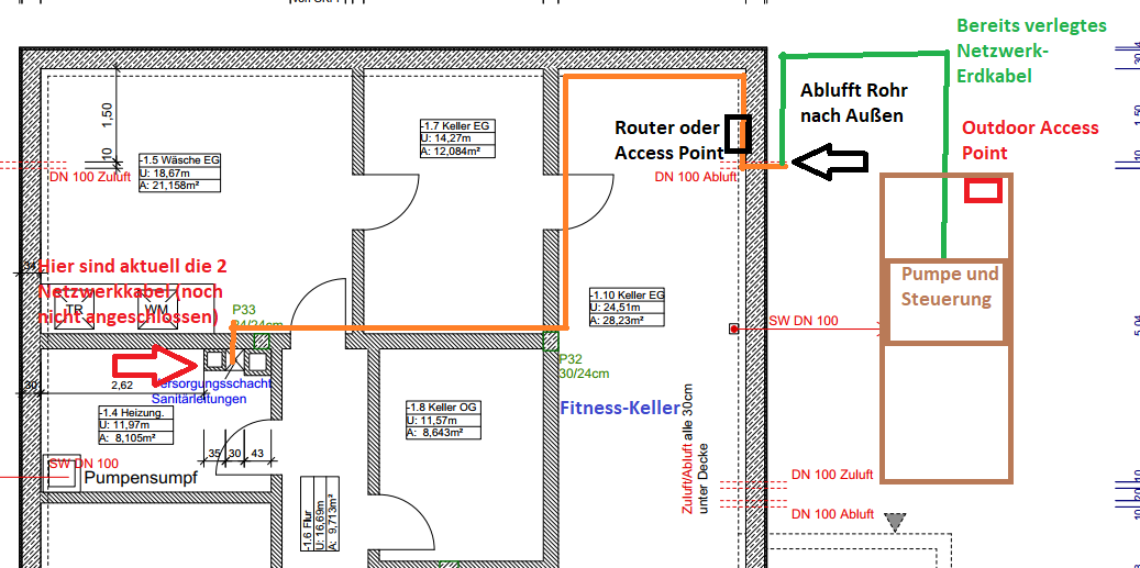

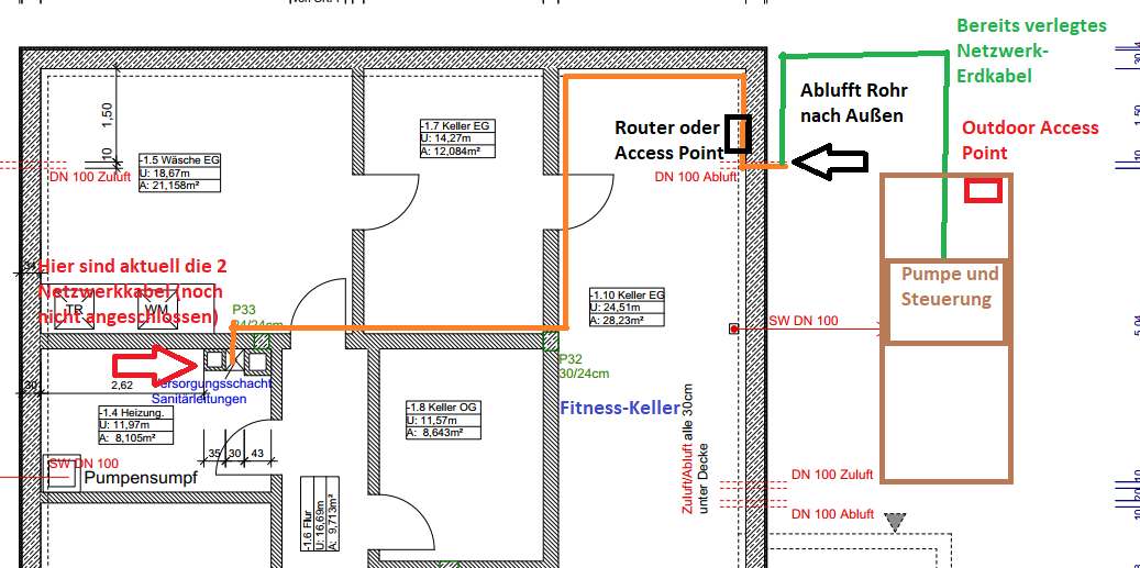

Die Idee über den Keller wäre Folgende (Plan als Bild im Anhang):
  • Netzwerkkabel in den Fitnessraum ziehen (Kabel vom Netzwerkschrank wäre ca. 30m Lang, Kein Problem oder?)
  • einen weiteren Router oder Access Point (Bridge) im Fitness Raum montieren
    • Bin eher Fan von Routern, da man diese gescheit konfigurieren kann -> Was meint ihr?
  • Von dort aus über ein vorhandenes Lüftungsrohr ein Lan Kabel einführen und mit dem Router verbinden
    • Netzwerkkabel (grün) liegt bereits dort -> Habe ich während ich die Außenanlage gemacht habe vorsichtshalber dahingezogen
  • Im Schuppen das Netzwerkkabel mit einem Outdoor Access Point (Bsp.: TP-Link EAP225 Outdoor AC1200) verbinden
    • Die Pumpensteuerung (nur WLAN!) könnte sich dann mit dem Outdoor Access Point verbinden
    • Die WLAN Versorung im Garten wäre auch gesichert.
Falls ich letzteres umsetzen sollte, welche Geräte würdet ihr mir empfehlen?
Habe ich irgendwas vergessen oder kann es hier zu Konflikten kommen durch die vielen Geräte?
Danke schon mal :-)

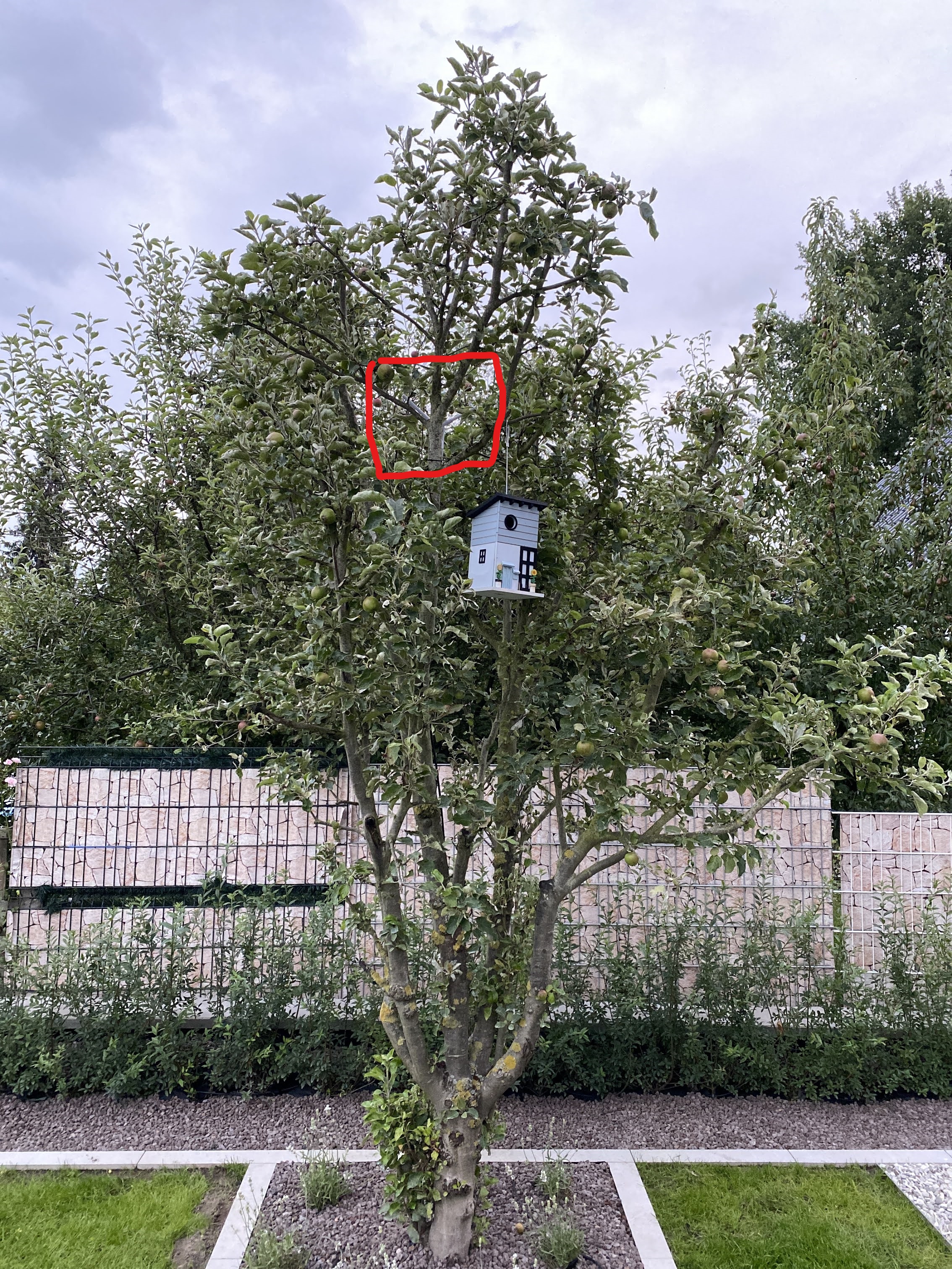

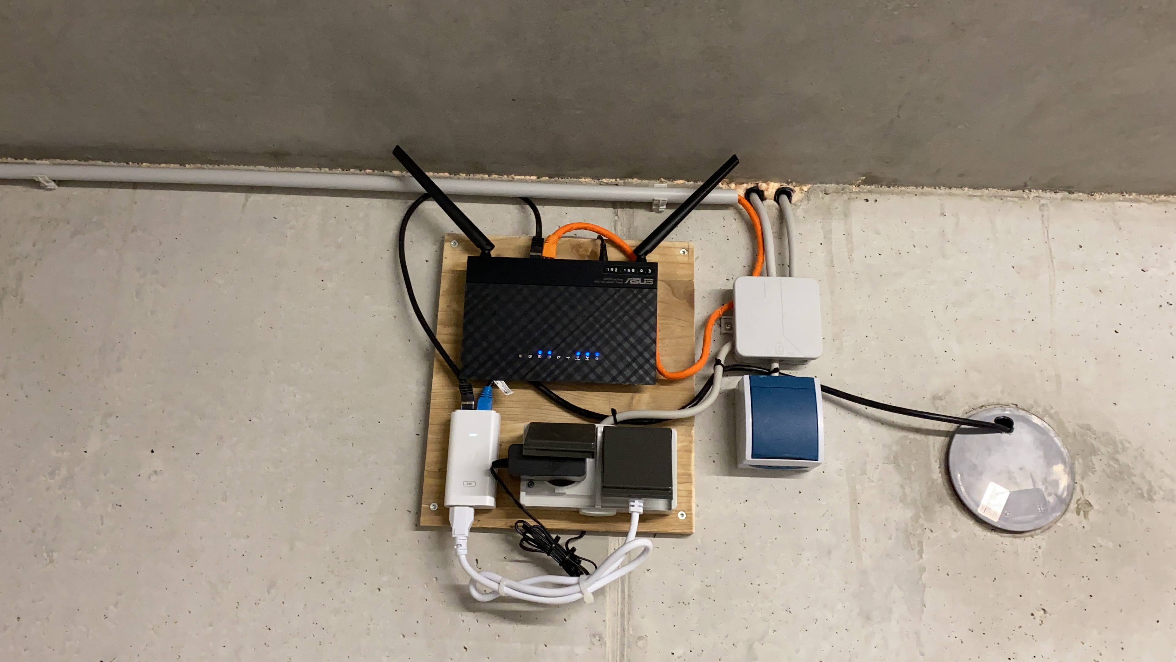

Ein Update von meinem Vorhaben:

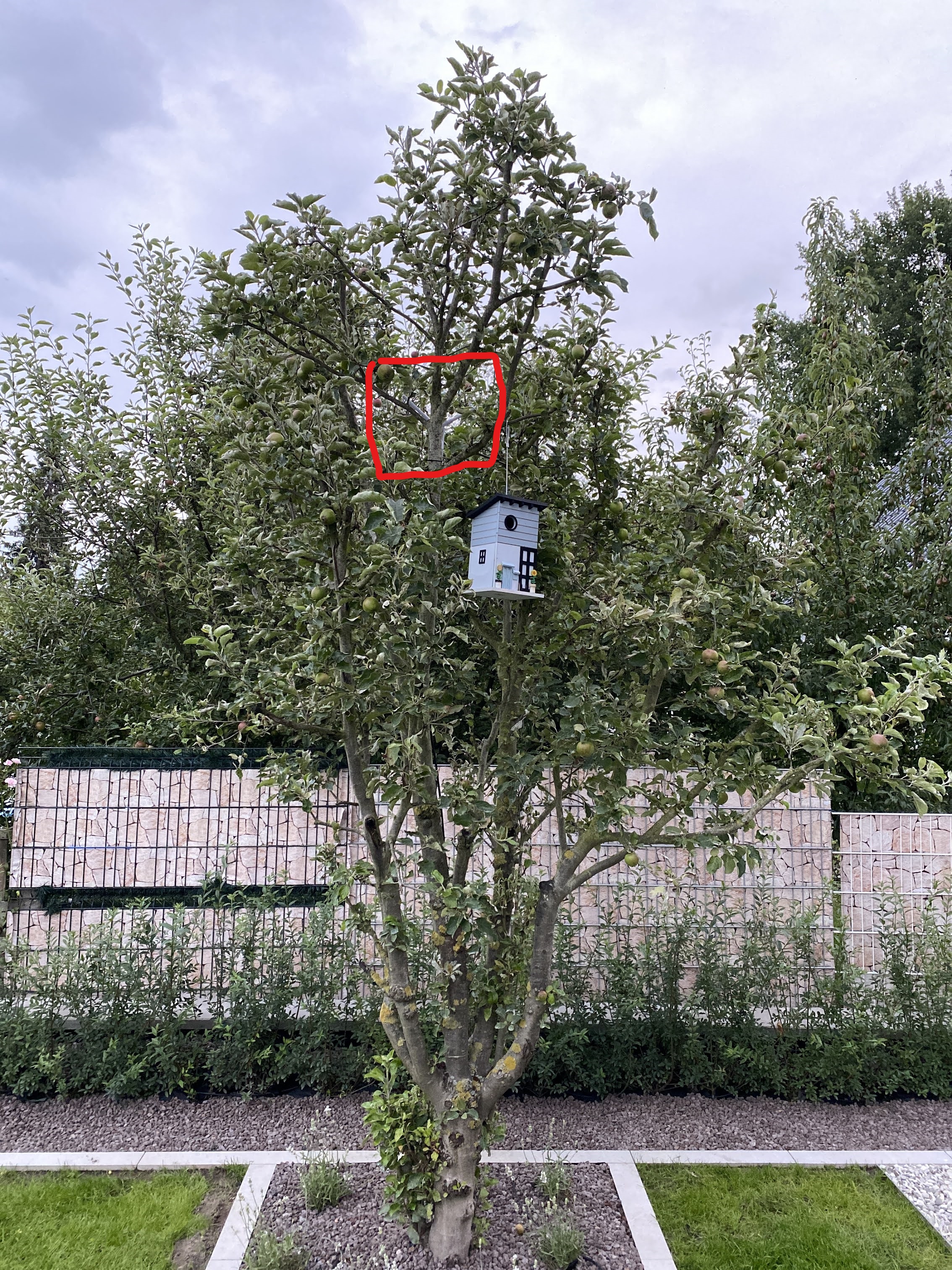

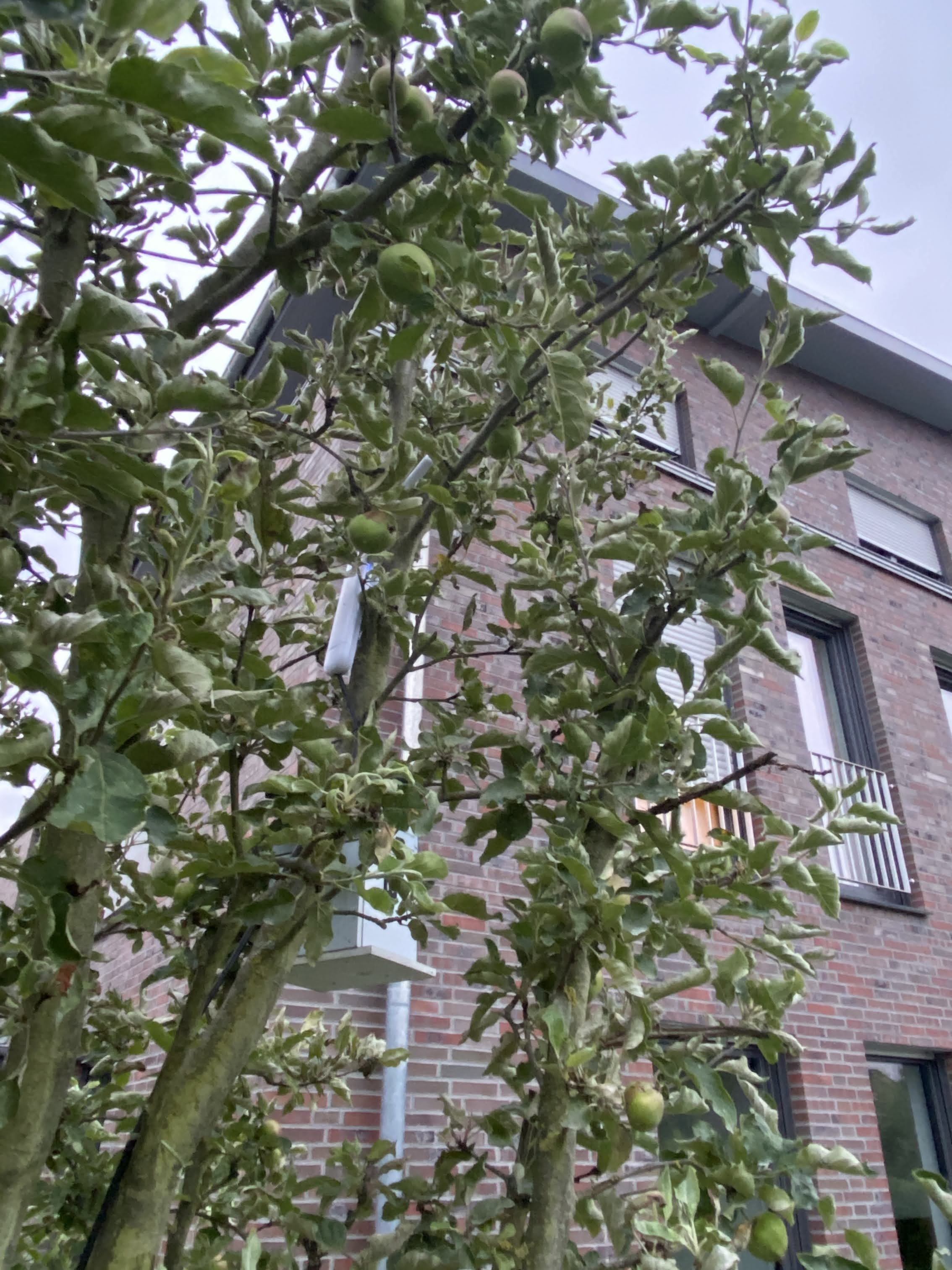

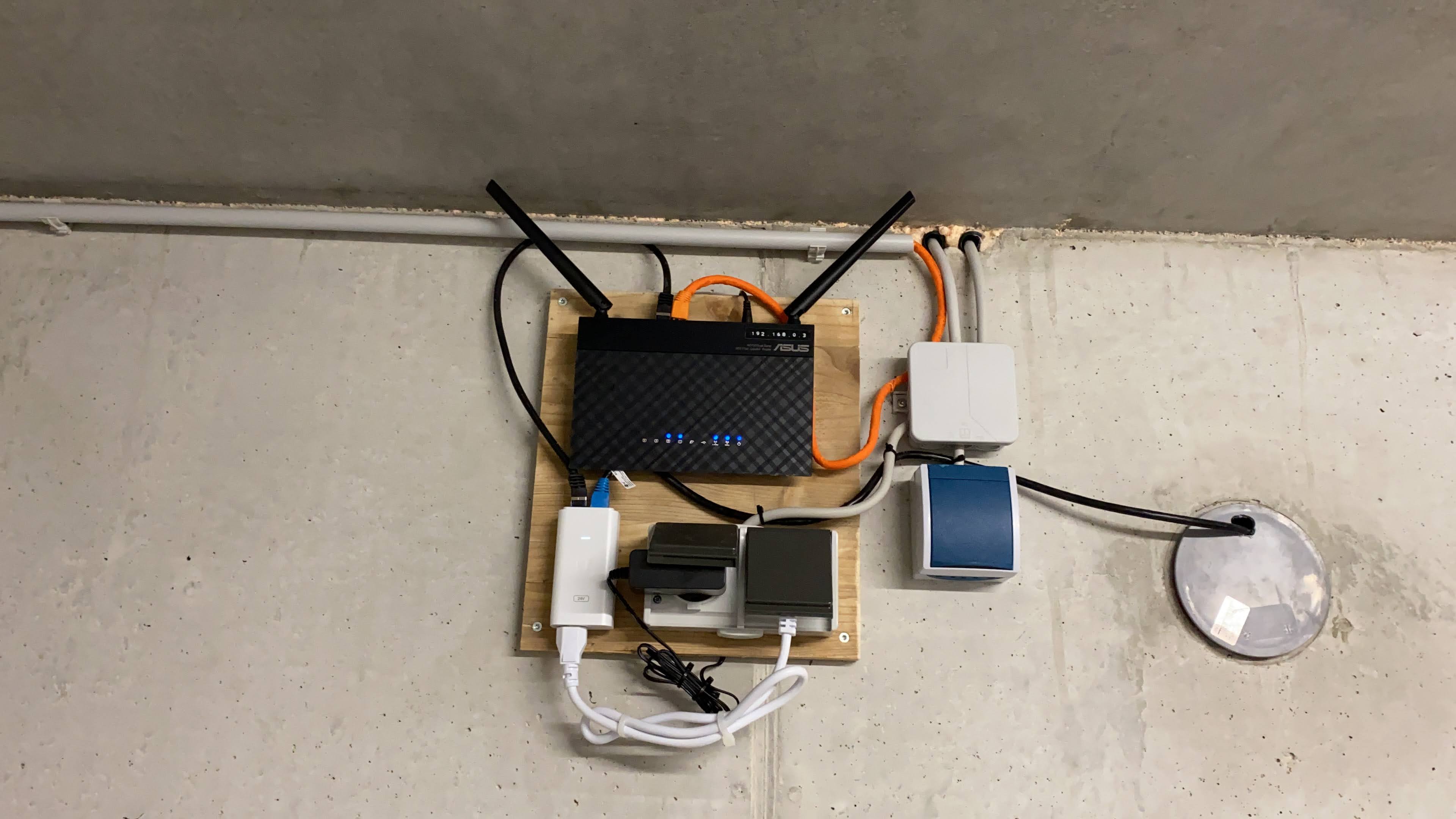

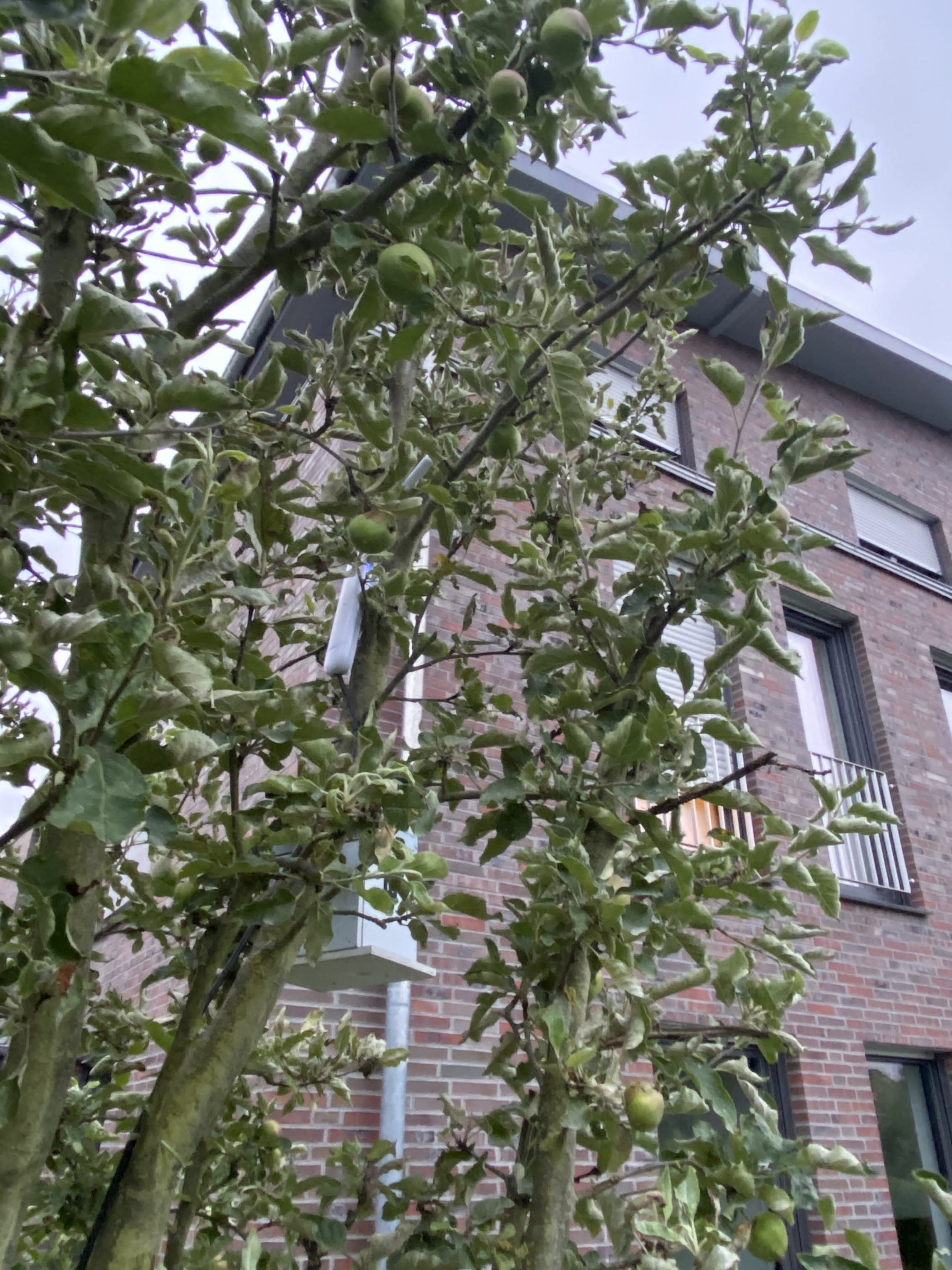

Netzwerk Kabel im Keller verlegt bis zum Abluft Rohr nach draußen. Asus Router angebracht als Access Point, Ubiquiti UAP-AC-M Wireless Access Point UniFi AP AC Mesh über POE draußen angeschlossen. Da mein Gartenschrank relativ seitlich vom Haus ist, habe ich mir gedacht, dass ich das Netzwerkkabel (lag ja schon unterirdisch in der Hütte und war lang genug) zum Apfelbaum ziehe, am Baum befestige und den Outdoor Access Point an einer höheren Stelle montiere. So habe ich jetzt wunderbar WLAN im gesamten Garten und der Rasenmäher Roboter ist auch immer online. Anbei ein paar Bilder.
Und an die Helfer: Ein großes Dankeschön für die Tipps!

Ist der Potentialausgleich irgendwo in der nähe
Dann würde ich da hin ein 6mm² ziehen und einen
Ubiquiti Networks ETH-SP-G2
Montieren
Falls mal der Blitz den Baum besucht
Sachen gibts 😱 Sollte für die Montage kein Problem sein! Danke für die Info!
