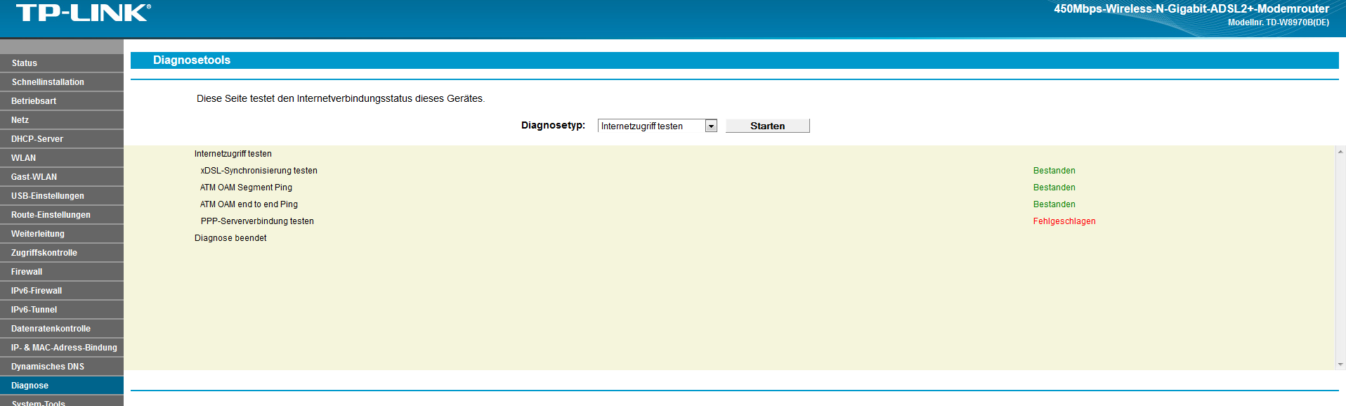

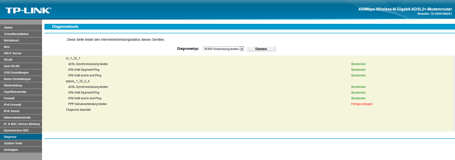

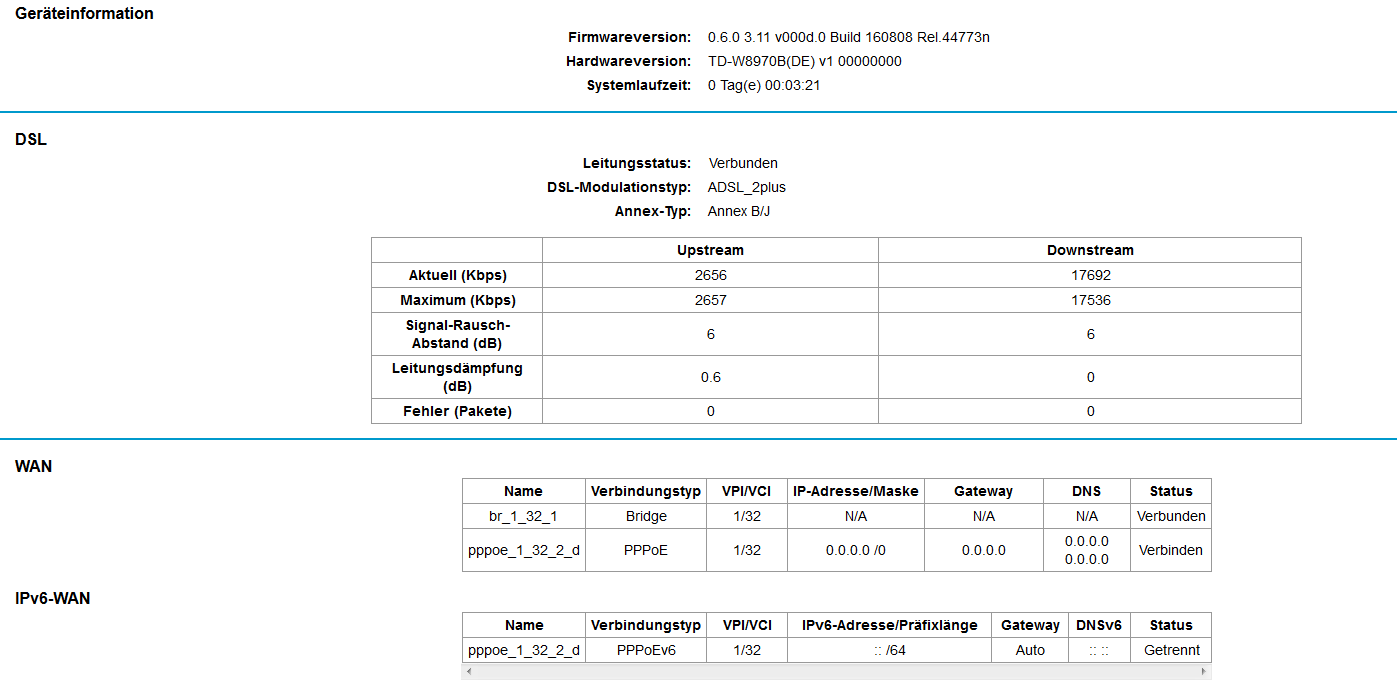

Seit die Telekom gestern auf EasyLogin umgestellt hat, bekommt mein Router (TP-Link W8970(DE)) keine IP mehr.
Habe deshalb Folgendes gemacht:
Firmware Update und Zugangsdaten neu eingetragen.
EasyLogin im Kundencenter ausgeschaltet.
Router mehrmals 2 Minuten vom Strom getrennt.
Gleiches Ergebnis: Verbindung ist zwar ausgehandelt, es gibt aber keine IP. ScreenShot 735 TD-W8970B(DE) - Mozilla Firefox.png
Irgendwelche Ideen?

Was sagt das Log des Routers? Man sieht klar das er keine PPPoE Verbindung herstellen kann (sprich er kann sich nicht am Telekomsystem anmelden) und nur der Sync funktioniert.
Wenn du auf BNG umgestellt wurdest (was ich mal vermute, wenn du EasyLogin erwähnst), muss dein Router zwingend VLAN7-Tagging machen, sonst kommt keine Einwahl zustande. Ohne VLAN7 keine Interneteinwahl. Und EasyLogin funktioniert nur mit Telekom-Speedports, da muss man dann keine Zugangsdaten eintragen.
Das Stichwort BNG habe ich auch schon gelesen, dachte ich hätte das durch Deaktivieren von EasyLogin wieder deaktiviert. Wie kann mein Router VLAN7-Tagging machen?
Habe Logs angehängt.

ScreenShot 736 TD-W8970B(DE) - Mozilla Firefox.pngScreenShot 737 TD-W8970B(DE) - Mozilla Firefox.png
Gut das scheint ja auch schon ein älteres Gerät zu sein (mit 450 Mbit WLAN n Standard, hat ein paar Jahre auf dem Buckel), das wird das geforderte VLAN Tagging sicherlich nicht beherrschen.
Wenns kein Firmware Update dafür gibt (oder was mit alternativen Firmwares möglich ist), kannst den Router so nicht mehr einsetzen.
Am besten mal bei TP-Link schauen oder nachfragen, ob man VLAN7 einschalten kann. Ohne VLAN-Tagging geht's am BNG nicht.

Wie gesagt habe ich Firmware vom 8.8.16 (gestern runtergeladen und installiert http://www.tp-link.de/download/TD-W8970B.html#Firmware). Echt komisch wie wenig man unter dem Stichwort BNG findet.
Ich fände es bitter, wenn ein Router der seit 1.1.15 bei Amazon im Angebot ist schon wieder outdatet ist.
Ich habe parallel eine Störung bei der Telekom gemeldet und diese meint: "Nach der ersten Prüfung haben wir einen Fehler festgestellt".
Da ich bis Montag nicht zuhause bin, kann ich das leider nicht weiter verfolgen.
Edit: TP-Link hat bestätigt, dass mein TD-W8970B kein BNG unterstützt und die Telekom hat bestätigt, dass das Problem an meinem Router liegen könnte. Dann muss ich wohl meinen anderthalb Jahre alten Router schon ersetzen...
