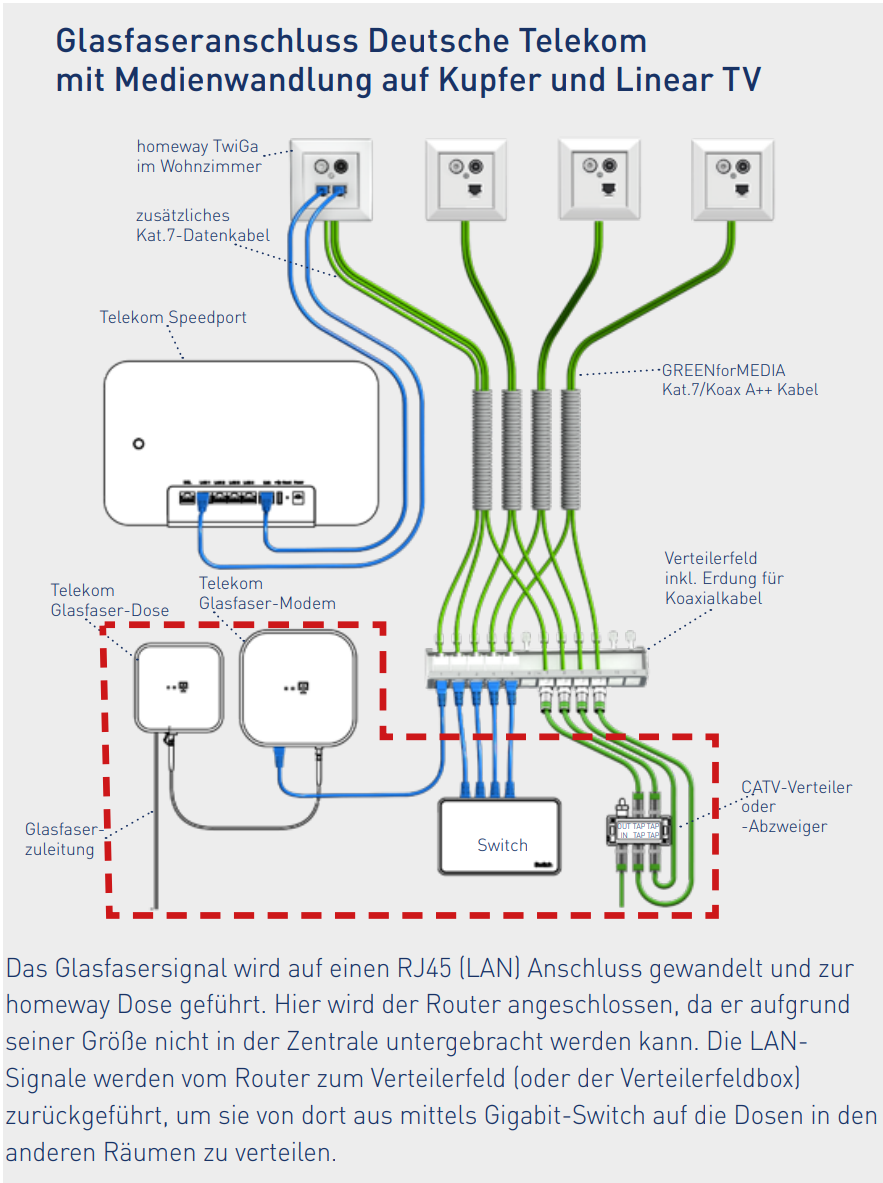

Durch Homeway muss ich 2 Ports am Router belegen, um einen Gigagibt anschluss zu versorgen.

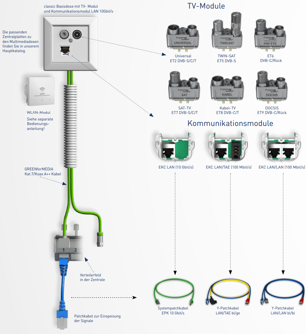

Classic:
Je nach Einsatz und Anschlusskabel gehen 10GBit/s, 100MBit/s + TAE oder 2x100MBit/s
TwiGa:
2x GbE oder 1x GbE + TAE
Anschlussbeispiel mit TwiGa:
Wenn nun der Router im Verteiler landet, geht das auch mit Classic , normalem Patchkabel und den GbE Einsätzen in den Dosen.
Reaktionen: donut1 und Raijin
Hab bei mir im Haus alle Dosen auf die von dir verlinkte getauscht - das obere Modul auf SAT. Habe überall nur ein NW Kabel aufgepatcht und Gigabit im ganzen Haus.
Das Y-Kabel lag bei mir auch bei, aber der Sinn hat sich mir nicht erschlossen. Die Homeway Dosen sind ja über 10gbit Kabel mit dem Kasten verbunden. In dem sind Keystone Module wo die Kabel aufgelegt wurden.
Wenn nun vom Router LAN Anschluss eine Patchung auf ein Keystone machst, dann kannst an der Dose im Zimmer sicher gbit Empfangen/Senden - hast du das mal probiert?
Edit:
@bender_ hat es sogar in Farbe und bunt gefunden was ich meine :D
