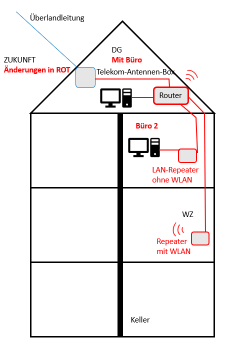

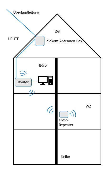

Wir nutzen derzeit unser Haus wie in der Grafik "Verkabelung-Internet-HEUTE" zu sehen ist. Wir haben derzeit noch eine Überlandleitung von der Telekom. Die kommt am Dachgeschoss (DG) an und geht da in so eine klobige Box. Von da aus geht ein Kabel ins Büro bis ich im Büro diesen Telefonanschluss habe. Da ist dann der Router dran und an dem Router ist der PC. Der Router hat noch eine Mesh-Verbindung zu einem Telekom Mesh Repeater im Wohnzimmer (WZ).
Jetzt wollen wir die Räume neu nutzen und dementsprechend müssen paar Zimmer getauscht werden, wie in der Grafik "Verkabelung-Internet-ZUKUNFT" zu sehen ist. In diesem Zuge war meine Überlegung folgende:
Die Telekom-Box im DG bleibt ja. Von der geht es direkt in den "Haupt"-Router. An diesem ist weiterhin der PC vom wichtigsten Büro angeschlossen (per LAN). Ich will den Hauptrouter im DG haben, da hier auch noch ein Schlafzimmer eingerichtet wird mit Smart TV etc. Dann geht von dem "Haupt"-Router ein LAN Kabel per Leerrohr in das neue, aber kleinere "unwichtigere" Büro. Dort wäre meiner Meinung nach ein stinknormaler Repeater? Switch? ausreichend, um PC und evtl. weitere Geräte ans Internet anzuschließen. Kann mir auch gut vorstellen, dass da mal ne Konsole oder so steht.
Ein weiteres Kabel geht vom "Haupt"-Router vom DG per Leerrohr ins Wohnzimmer (WZ). Da geht das LAN Kabel in den MESH-Router, der zusätzlich WLAN hat, damit ich auch im EG überall ausreichend WLAN habe.
Ist das alles so sinnig oder habe ich was grundlegendes übersehen? Ist die Verbindung per LAN denn überhaupt sinnvoll oder sollte ich überall MESH aufbauen? Wird die LAN Verbindung durch die Repeater halbiert?

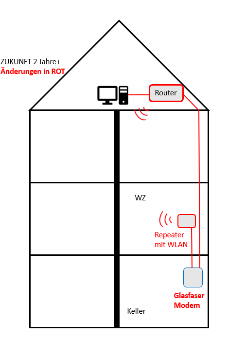

Dann gibt es noch die Zukunft in der Ferne ;) bei uns soll in 1 Jahr Glasfaser ausgebaut werden (also gehe ich mal von min. 3 Jahren aus)....
Das Glasfaser-Modem soll in den Keller. Macht dann der Aufbau wie in der Grafik "Verkabelung-Internet-ZUKUNFT-GLASFASER" Sinn? Wichtig hierbei zu beachten ist, dass das kleinere Büro zu der Zeit vermutlich ein Kinderzimmer ist ;)
Definitiv. Wenn du in einem Raum nur eher wenige Geräte darüber anschließen willst wäre es auch eine Idee, einfach entsprechend viele Kabel dorthin zu verlegen und dir dort den Switch zu sparen. Brauchst dann dementsprechend am anderen Ende eine größeren Switch.
Mesh kann man auch via LAN aufbauen.
Halbiert nicht unbedingt, weil die meisten aktuellen Repeater inzwischen senden und empfangen gleichzeitig können. Aber langsamer sicher.
Nein, du kannst vom Glasfasermodem nicht direkt zum AP im EG. Das Glasfasermodem braucht eine Direktverbindung zum Router. Du könntest natürlich den Router dann in den Keller stellen, aber WLAN ist dort selten sinnvoll.
Wenn du damit planst, das die Glasfaser im Keller ankommt wäre ein separates Netzwerkkabel oder mindestens Leerrohr bis dahin natürlich sehr sinnvoll.

Zuerst einmal Deine Verkabellung Zunkunft Glasfaser ist falsch. Vom Glasfaser Modem (ONT) kann kein Signal direkt zum Access Point gehen. Das geht nur über den Router.

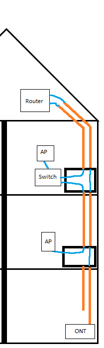

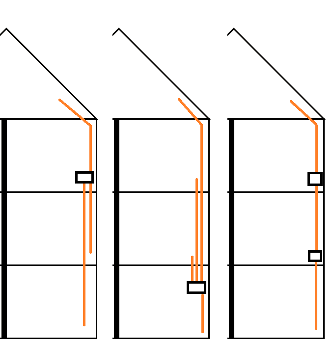

Hier ein paar zufällige Vorschläge. In der Übersicht sind jeder Strich 2 LAN-Kabel. Die schwarzen Boxen sind Patchpanels.
Das hier wäre eine Verkabelung, wo es nur ein Leerrohr zwischen jedem Stockwerk gibt und das GF-ONT im Keller, die Fritzbox mit DECT aber z.B. im DG steht.
Da würdest du ein Lankabel als "Steigleitung" für das ONT Nutzen und die andere Leitung dann für das LAN in den jeweiligen Stockwerken.
Wenn du genauer weißt, welche Leerrohre von wo nach wo gehen, kann man vielleicht mehr / konkreter sagen.
