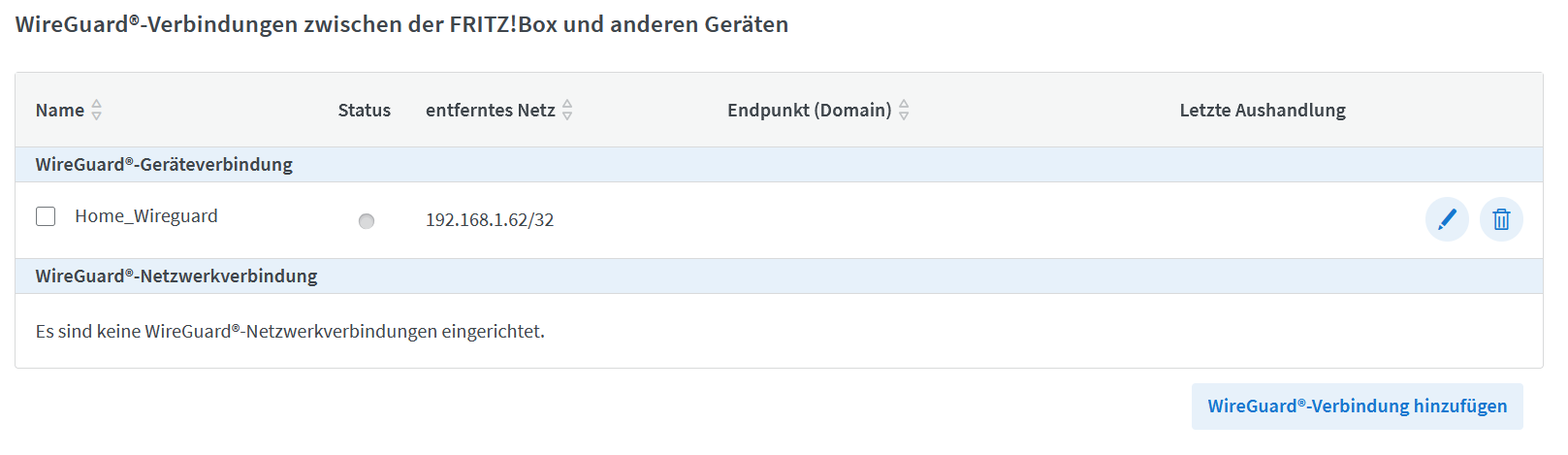

Gut dann mache ich das so.
Klingt auch nicht so schwer das in der FB einzurichten.
Welches Gerät empfehlt ihr? Evtl einfach mein Laptop?
Plus ja ich bekomme von der Arbeit eine esim mit "unbegrenzt High speed Volumen" aber Details dazu kenne ich nicht. Glaube ein kleines separate Gerät wann dann nur Streaming macht wäre mir lieber.
Du kannst in deiner FB mehrere Wireguard Profile anlegen.
z.B. 1x Handy, 1x Laptop privat, 1x Reiserouter
So ergeben sich für dich in Kanada mehrere Möglichkeiten
Unterwegs:
  • Handy/Laptop [Verbindung über Mobilfunk/unbekanntes WLAN] --> [VPN] --> FB
Hotel:
  • Handy/Laptop [Verbindung über bekanntes WLAN])))) Reiserouter --> [VPN} --> FB
Die Einrichtung auf deiner FB ist ziemlich einfach
Für dein Handy empfehle ich die Wireguard App, damit kannst du den (von der FB generierten) QR Code einfach abscannen und die WG Zugangsdaten werden übertragen.
