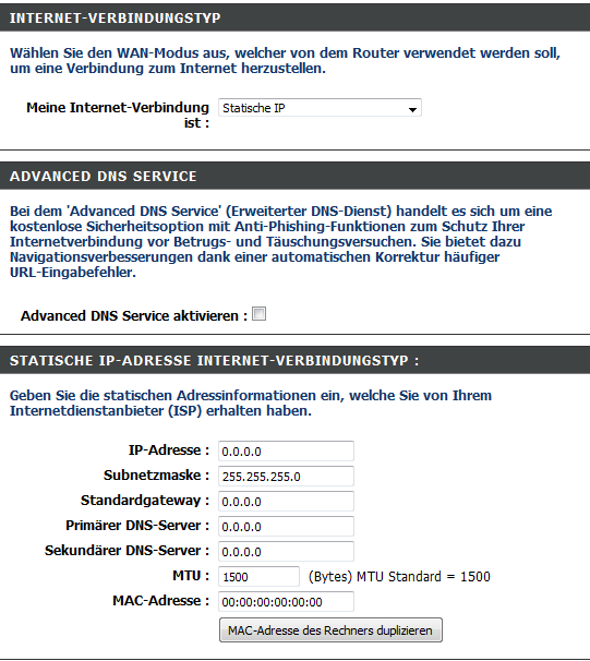

Hier mal die Einstellungen eines DIR-655, kannst ja mal gucken ob auf deinem zettel alles wichtige steht.
