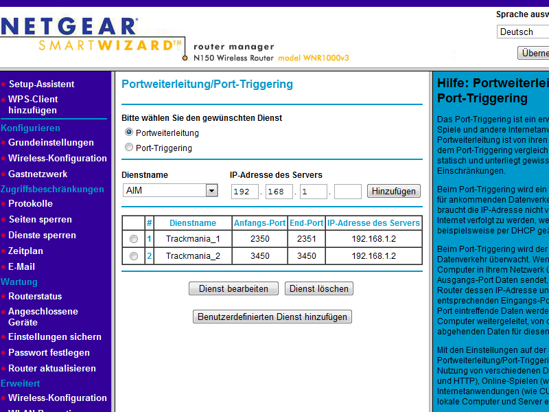

Die Ports sind freigeschaltet wie im Bild zu sehen, Firewall etc habe ich auf dem PC nicht am laufen!
Doch trotzdem sind die ports zu.. weiß da vielleicht jemand eine lösung?

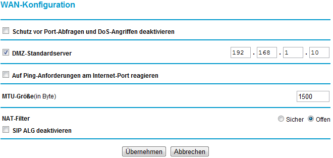

Danke, hab mal nachgeschaut wegen dieser SPI Firewall, da stand auf chip.de dabei das wen man meinen Rechner nu als DMZ Server einträgt die Firewall meinen Rechner durchlaufen lassen würde.. passiert aber auch nichts.
Ich hab ma ein bild von der "WAN-Konfiguration" mit hochgeladen!

Ja, ab in die DMZ damit und die Windowsfirewall aus, so machen es die Profis.
Am besten noch wenn es der Alltags-Online banking PC ist ...
Sorry, aber das geht garnicht.
die 192.168.1.2 ist die IP von dem Router?
vielleicht bringt es was dort die IP vom Trackmania Server einzugeben?
der DMZ einstellung nach müsste es die .10 sein?
So sagst du ja nur, man darf über die Ports auf die .2 zugreifen, wenn das der Router ist, gibts da nix.
Ich würde grundsätzlich nie einen PC in die DMZ stellen, da alle Anfragen aus dem Internet dann an diesen weitergeleitet werden und das noch bei abgeschalteter Windows Firewall. (in deinem Beispiel ist die Port Weiterleitung auf PC 192.168.1.2 aber in der DMZ steht 192.168.1.10)

Ne also die 192.168.1.1 ist die vom Router, 192.168.1.2 bzw jetzt 192.168.1.10(habs mal so versucht) ist die von meinem Computer(hab natürlich auch die Port weiterleitung dazu geändert).
Im Router selbst finde ich leider keine Möglichkeit noch woanders Regeln zu erstellen für die Ports :(.
Danke ich versuch das mal mit dem Link von dir! Aus der DMZ hab ichs mal lieber rausgemacht.. Aber selbst dann sind die Ports wie es aussieht nicht offen >.<

steht das Port forwarding oder Port triggering reicht um die Firewall freizuschalten.
Den Trackmania Server kenn ich nicht, hier http://en.tm-wiki.org/wiki/Server_Setup
steht Port 2350 TCP/UDP muss offen sein.

So wie es aussieht, reicht bei dem Netgear eine Portweiterleitung aus. Danach startest du den Trackmania Server und lässt die Ports 2350 - 2351 scannen, vorausgesetzt der Server hört auch auf diesen Ports (Configuration?).
Es sollten dann diese als geöffnet (rot) markiert sein.
