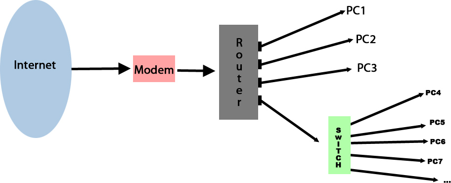

Gutes Beispiel. Ich bin zwar kein Geek, aber versuche es trotzdem mal laienhaft zu erklären.
Modem = Nimmt digitales Signal auf und wandelt die Frequenz, so dass deine Netzwerkgeräte sie "verstehen" können. So ähnlich wie beim Strom. Aus deiner Steckdose kommen ~220 Volt, in den Hochstromleitungen ist die Spannung natürlich wesentlich höher. Ein Modem ist quasi ein Transformator für digitale Daten.
Router = Stellt eine Verbindung zwischen dir und deinem Netzwerk und dem Internet ein. Beim Router kannst du deine Providerdaten eingeben und alle angeschlossenen und konfigurierten Geräte, können die Internetverbindung nutzen. Du loggst dich bei deinem Provider also auch nur ein einziges Mal ein.
Switch = Erweitert die Anzahl der möglichen Geräte in deinem Netzwerk oder verbindet einfnach bereits vorhandene miteinander.
Anwendungsbeispiel:
Du hast einen Router und der hat 4 Ports.
Du hast 3 Computer, einen Netzwerkdrucker und 2 LAN-fähige Spielkonsolen.
Also 6 Geräte. Das würde ja normalerweise gar nicht mit dem Router funktionieren, da diese eben physikalisch nur 4 Geräte verwalten kann.
Du kannst aber zum Beispiel einen 4-Port-Switch an den Router anschließen und hast dadurch jetzt insgesamt 7 Ports die du verwenden kannst. 3 vom Router und 4 vom Switch.
Kannst jetzt also 7 Geräte ans Internet hängen und nicht nur 4 und dank dem Router, wird auch nur eine einzige Verbindung zu deinem Provider hergestellt. Mehrfachverbindungen gehen ja meistens nicht oder kosten dann kräftig Geld.
PS: Ja, es war jetzt sehr laienhaft und natürlich kann man mit einem entsprechenden Router auch zwei Firmennetzwerke miteinander verbinden und solche Geschichten, aber ich rede hier vom Privatanwender in seinem Haus oder seiner Wohnung.
