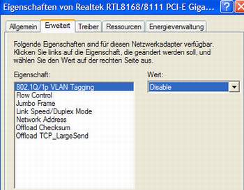

Bei manchen Routermodellen läßt sich die Übertragungsrate (Duplex) zwischen Router und Netzwerkkarte einstellen -> Meistens ist der Router so eingestellt, dass er versucht die Rate automatisch zu erkennen. Falls du eine solche Option hast, versuch diesen auf z.B. 100MBit half oder full zu änderm. Falls das nicht klappt, dann auf 10Mbit half oder full usw.
Auf Seiten der Netzwerkkarte gibt es diese Option auch (unter LAN-Eigenschaften -> Konfigurieren -> Registerkarte Erweitert -> dort dann entweder unter "Übertragungsrate", "Medientyp", "Duplex-Modus" oder ähnliches.
Erstmal besten Dank.
Die erste Möglichkeit bietet mir der Router leider nicht.
Bei der zweiten von Dir vorgeschlagenen Möglichkeit finde ich leider keine entsprechende Einstellmöglichkeit.

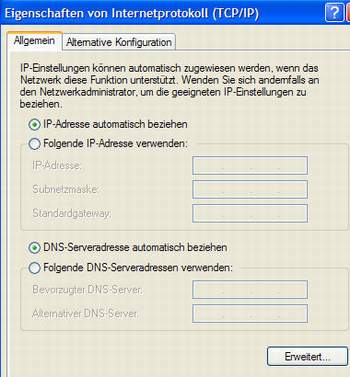

Ich habe zwar nicht den gleichen Router, sondern den Sinus 1054 DSL von Telekom, aber auch der hatte bei mir anfangs die selben Probleme.
Die Lösung bei mir lautete:
Feste IP-Adressen vergeben. Seitdem funktionierts bei mir 1A.
Grüße
PaddyG
