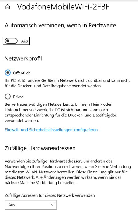

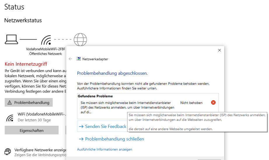

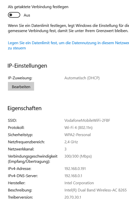

Wunderbar, damit habe ich mich jetzt auch verbunden, aber ich habe trotzdem keine Internetverbindung.
Die Verbindung ist jetzt nicht super, aber immerhin 2 Balken.
(Um schreiben zu können bin ich per Hotspot mit dem Handy verbunden).
Hat jemand eine Idee was ich tun oder prüfen kann?

Und manchmal braucht der PC bei solchen Routerwechseln einen Neustart
Neustart? Warum das? Er wählt doch nur ein anderes Netz?!
Das Problem wird man in Windows kaum lösen. Der TE möge mit dem Router mal ins Freie gehen und diesen neustarten. Und schauen, was es im Freien für eine Verbindungsqualität gibt.
Zum Beispiel dann wenn die Router die selben oder überlappende Netzwerkeinstellungen verwenden. Da kann's dann passieren das der Windows Netzwerkstack das nicht kapiert, dass das Netzwerk tatsächlich gewechselt wurde.
Ein Neustart behebt das.

Bei meinem 4G Router musste ich auf dem Router erst die PIN eingeben oder vorher auf der SIM deaktivieren. Hast Du das getan?
Mhm ich weiß, dass ich die Einrichtungsschritte durchgeführt habe, als ich den Router erhalten habe. Aber was genau ich gemacht habe, weiß ich nicht mehr. Ich hole heute Abend mal die Unterlagen raus und schaue mir das nochmal genauer an.
Wenn die Einstellungen im Router in Ordnung sind evtl. auch mal die Karte ins Smartphone stecken und testen ob das Ding damit ins Netz kommt. Einfach um auszuschließen, dass das Problem nicht irgendwo auf Providerseite ist.

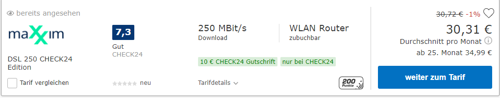

Einzig dieses Angebot wäre ein gutes, immer mal vorausgesetzt, dass auch nach einer technischen Prüfung immer noch 250Mbit möglich sind.
Aber maxxim, keine Ahnung, was der kann und ob der was kann, so wie ich das gesehen habe ist das von Drillisch. Nicht dass ich da vom Regen in die Traufe käme.
Das kannst du vergessen, das ist auf keinen Fall bei dir verfügbar.
