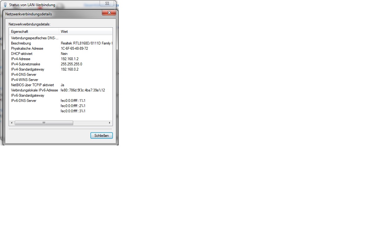

dann den pc wieder umstellen auf die frühere ip adresse... wozu habe ich den Standardgateway geändert, wenn ich ihn jetzt wieder zurück ändere. Spätestens an dieser Stelle ist mir klar, dass ich irgendetwas falsch gemacht haben muss. Netzwerkverbindungsdetails.jpg
nun hat dein hauptrouter 192.168.0.1 (ist auch standardgateway-ip) und der tplink ist unter 192.168.0.2 erreichbar.
Ich habe mal meine Netzwerkverbindungsdetails mit angehängt, vielleicht hilft das zu erkennen, was für ein Fehler ich gemacht habe.

wie man die ip dieses gerätes ändert, steht in der anleitung.. ist auch digital beim hersteller auf der website von tp-link zu finden.
nur so ist dein wdr4300 und dein netgear w300 im selben ip-bereich...
192.168.0.1 ist ja dein alter hauptrouter... oder? falls ja, ändere den neuen router auf ip 192.168.0.2, handbuch benutzen.
danach reden wir über standardgateway (gerät das als erstes am internet angeschlossen ist)
Standardgateway ist die Adresse des Rechners der in ein anderes Netz/Internet vermittelt. Den brauchst Du nicht für einen direkten Zugriff. Stell Deinen Rechner auf automatisch beziehen. Dann den neuen Router auf 192.168.1.2 wie hier schon geschrieben wurde (beachte die .1 und nicht .0 die Du bisher hattest). Danach sollte Dein PC eine Adresse bekommen in Form von 192.168.1.xxx, Gateway und DNS ist dann Murks, das korrigiert sich aber sobald Du die FW auf dem neuen Router installiert und diesen korrekt konfiguriert an den ersten hängst.
Du musst ausschließlich auf dem neuen Router die korrekten Einstellungen vornehmen und auf dem alten nur den DHCP-Adressbereich (z.b. Router 1 vergibt nur Adressen 192.168.1.10 bis 192.168.1.100 und der neue 192.168.1.101 bis 255, die .1.1 und 1.2 werden ja schon durch die Router fix belegt). Wenn dann alles stimmt hast Du im Browser auf 192.168.1.1 die Gui vom alten Router und auf .2 die vom Neuen
Wenn Dein alter Router .0 als vorletzte Stelle hat, dann musst Du überall auch .0 verwenden und nicht mischen. In meiner Aufzählung wär das dann auch überall statt .1.xxx .0.xxx
