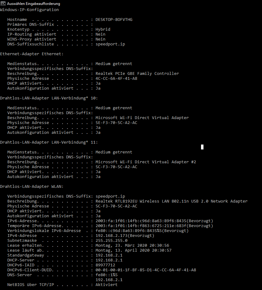

moin moin ich hab seit ich letzte woche umgezogen bin ein problem mit meiner internet verbindung. die verbindung bricht alle 2-3 min ab. nach einer problembehandlung geht es dann wider für 2-3 min. die problembehandlung gibt dabei immer "standard gateway nicht verfügbar" als fehler an. das problem besteht nicht bei dem laptop meiner freundin oder unseren handys sondern nur bei meinem pc.
ich hab bereits versucht treiber neu zu instalieren, config zu reset, die verbindung über ein repeater zu verbessern, den usb port vom wlan stick zu wechseln, natürlich router neustart und rechner neustart. flushdns hab ich ebenfalls bereits gemacht

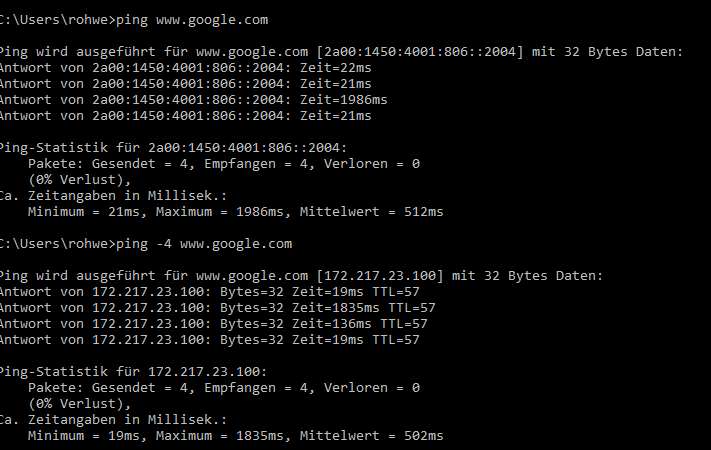

nachdem ich die ip fest vergeben hatte lief es für 10 min bis dan das hier auftauchte. hab nichts verändert und jetzt geht es grade wider
kabel ist aufgrund vom standort nicht möglich zu testen
beim google ping hab mal beide für euch mit rein gestellt also mit un dohne verbindung

Warum geht der Ping über IPv6?
Ich würde hier mal die Suche nach den Fehlerursachen ansetzen.
Zwinge das System, den ping mit IPv4 abzusetzen:
ping -4 www.google.com

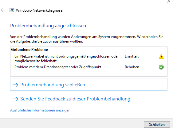

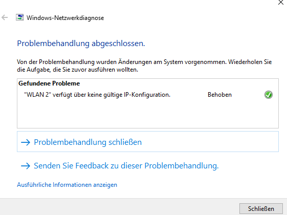

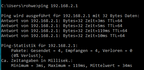

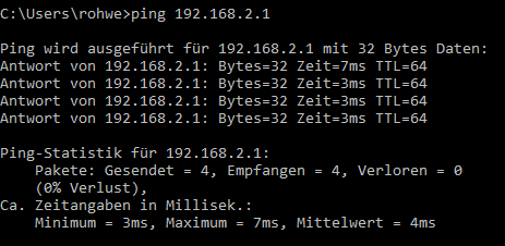

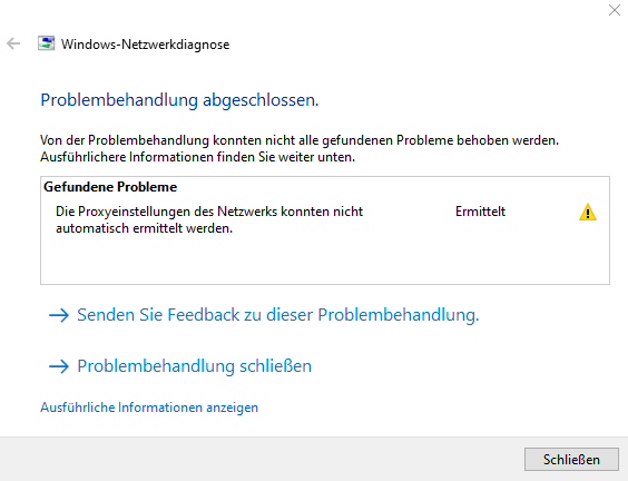

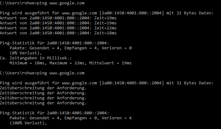

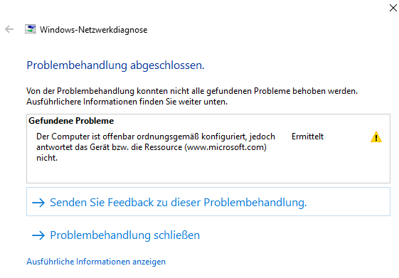

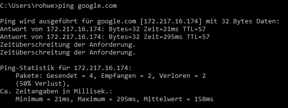

nachdem ich ein neuen wlan stick hatte lief es halbwegs. also mit durchwachsener leistung und zwischen 16 und 24 uhr ging garnichts. jetzt seit gestern wider extrem bricht alle paar augenblicke ab mit verschiedenen meldungen ( hab mal 3 rein gepackt hatte aber auh schon andere) und wenn mal ne verbindung vorhanden ist dann ist der ping komplett am abgehen.
da letztes mal danach noch gefragt wurde hier auch nochmal das
ps. ist nach insgesammt 4 problembehandlungen und einem routerneustart zu dem von grad eben aufgezeichet worden

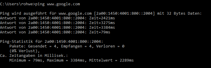

nachdem ich ipv6 deaktiviert hatte war die verbindung erst ca 2 stundne gut dann brach sie einmal ab problembehebung kam mit fehler meldung "keine gültige ip konfig". danach zwar ping bei jedem test gut aber immerwider starke verzögerungen, lange ladezeiten sowie immerwider verbindungs verlust(laut steam und ts)
