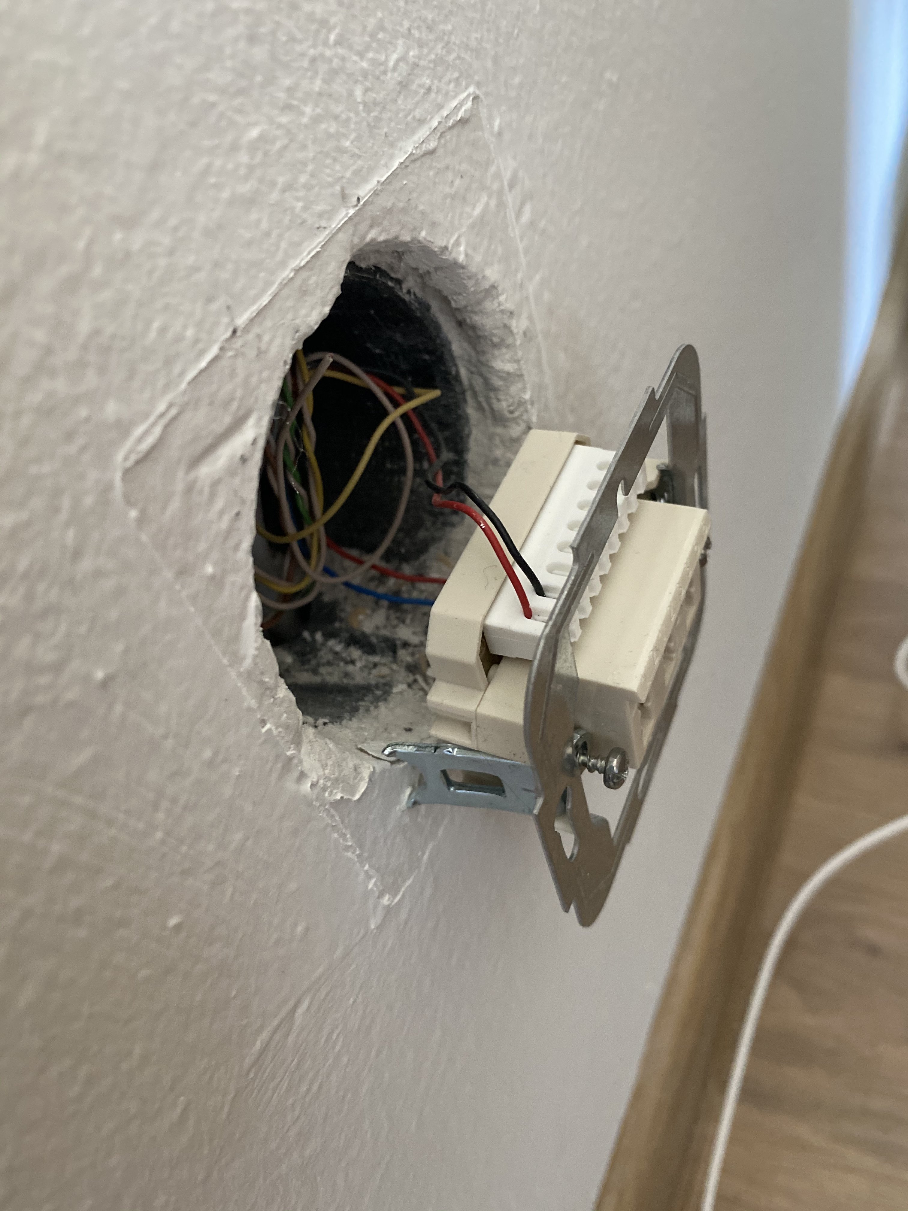

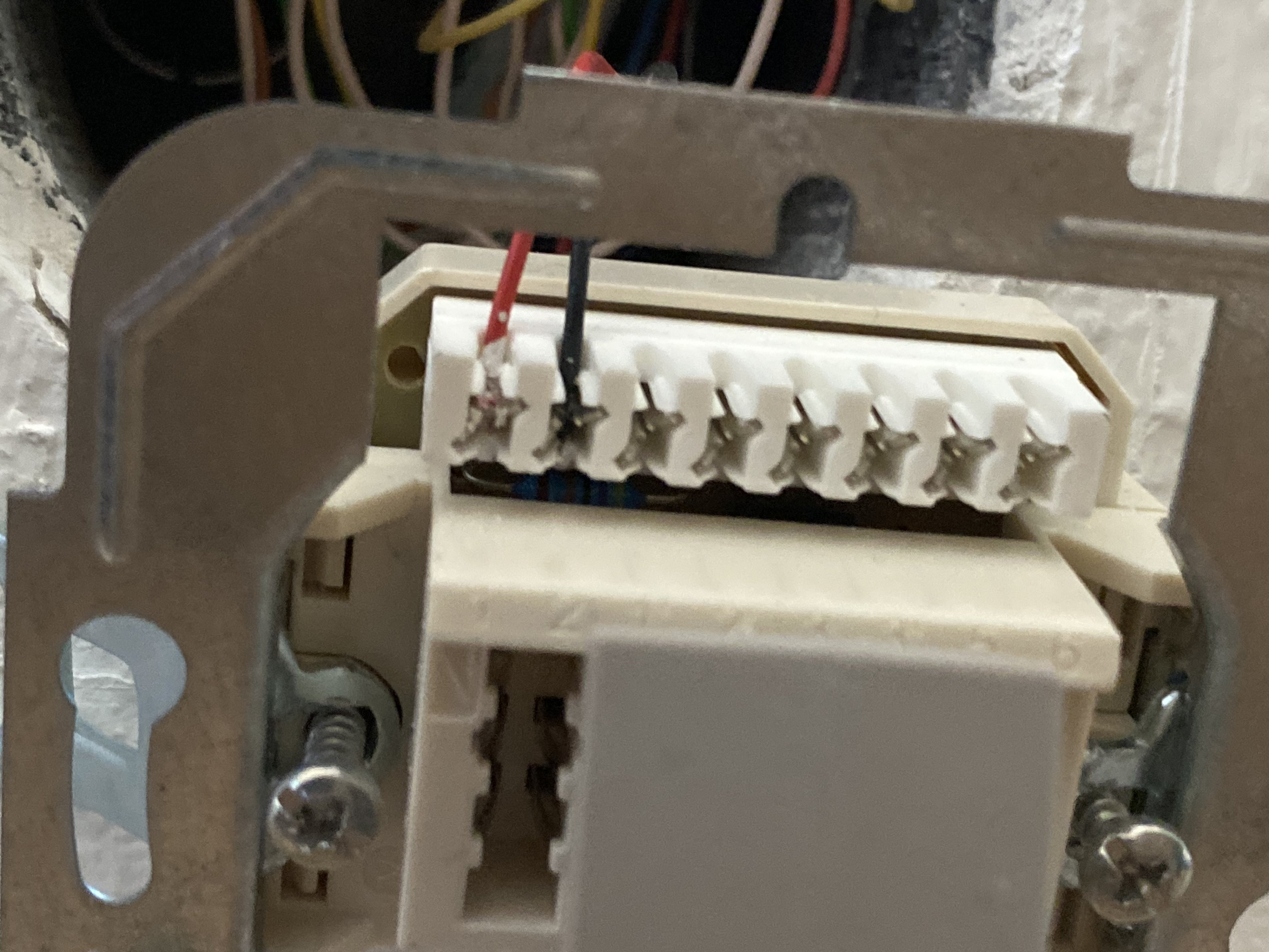

Heute alleine hat der Router bis stand jetzt, 5 mal die Synchonisation verloren. Sowas hab ich auch noch nie gehabt.
Habe mal zwei Bilder von der Dose hochgeladen. Vielleicht hilft das jemanden ein Problem zu erkennen.
@StiFler91:
Mal abgesehen von den mit Farbe bekleckerten Anschlüssen für a und b: warum benutzt Du eine TAE6-N-Dose?
Ich an Deiner Stelle würde mit eine TAE6-F-Dose besorgen, die Anschlussdrähte aus der alten Dose mit einem LSA-Auflegewerkzeug rausziehen und auf die neue Dose aufschießen. Der alte Zustand sieht wirklich nicht sehr vertrauenerweckend aus.
Was ist mit dem roten und dem blauen Paar, was unten an die Dose angeschlossen scheint? Sind dort evtl. weitere Dosen in Reihe geschaltet? Das sollte eigentlich nicht so sein, wenn man sich störungsfrei mit A(V)DSL verbinden will.

Die Dose war schon drin und habe ich bis heute nicht geöffnet. Die Dose war also vorinstalliert.
Es ist eine NFN-Dose. Auf dem zweiten Bild ist noch das DSL-Kabel in der mittleren Buchse eingesteckt und verdeckt dadurch beide anderen Ports.
Es ist also kein weiteres Paar außer dem roten + schwarzen Paar angeschlossen? Trotzdem sehen die Anschlüsse des roten und auch des schwarzen Drahtes ziemlich bekleckert aus. Die müssten zumindest einmal gezogen und wieder frisch aufgeschossen werden.
Ja, man könnte sich z.B. eine NFN-Dose mit Schraubanschlüssen besorgen, die gibt es im Baumarkt. Dann den roten und den schwarzen Draht um einige Millimeter kürzen, damit das evtl. korrodierte Ende entfernt wird, die Drähte ca. 5 mm abisolieren und dann in die Dose unter 1 und 2 wieder einklemmen; genauso wie es vorher war.
Man könnte sich auch im Baumarkt ein LSA-Auflegewerkzeug kaufen, kostet etwa genausoviel wie eine neue Dose; man könnte sich auch ein Auflegewerkzeug bei einem befreundeten Elektriker ausleihen oder einem Nachbarn von Fach bitten, die Drähte neu auf die vorhandene Dose aufzuschießen. Das Aufschießen dauert keine zwei Minuten.
Pfusch wäre es, die Drähte aus der vorhandenen Dose rauszuziehen, etwas zu kürzen und mit einem schmalen Schraubendreher wieder einzuklemmen. Dann könnte es allerdings passieren, dass Du die Synchronisations-Probleme eher verschlimmerst als verbesserst, die Chancen dafür stehen 50 zu 50.
Bitte bei den Arbeiten möglichst unbedingt vermeiden oder gänzlich ausschließen, dass es zu einem Kurzschluss kommt! Wenn das passiert, greift das DLM und stuft evtl. Deinen VDSL-Anschluss auf eine niedrigere Geschwindigkeit herunter, was erst nach einigen Tagen automatisch wieder rückgängig gemacht wird.

Vll. erst einen neuen Router holen und testen; wenn das Problem damit beseitigt ist, wäre ja alles gut. Trotzdem halte ich es für sinnvoll, die Telefondose neu zu machen, sicher ist sicher. Letzteres könnte man ja auch im Nachgang noch machen. Ich hatte vor einigen Jahren ähnliche Probleme, da hat mir der Techniker der Telekom eine neue Telefondose angebracht und die Probleme waren beseitigt. Man soll die Hoffnung niemals aufgeben.
Ich wünsche Dir viel Erfolg!
