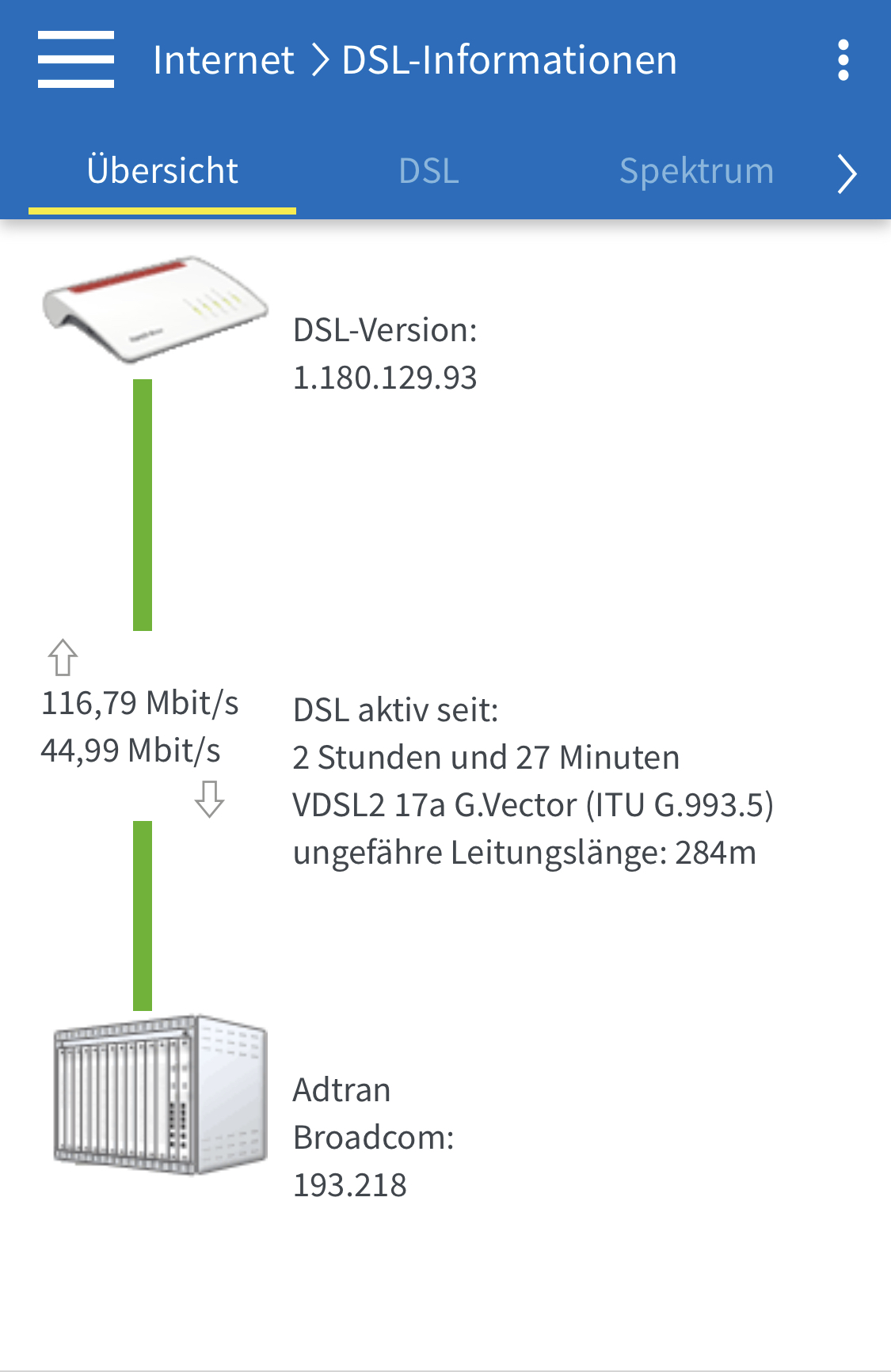

So nochmal ein Update. Es lag anscheinend echt am Router. Noch bin ich vorsichtig mich zu früh zu freuen, aber seit fast 3 Stunden ist die Verbindung stabil.

Die Firmware hab ich gleich als erstes geupdatet.
Danke für den Tipp mit dem Bon und den 5 Jahren Garantie und Vorallem für die viele Unterstützung!

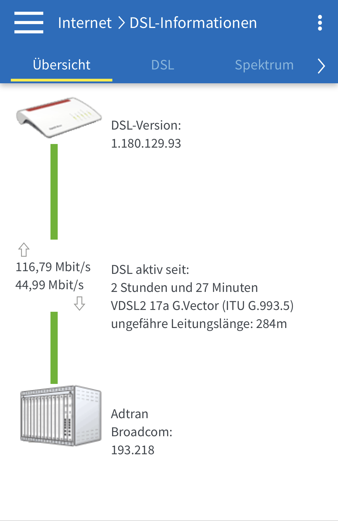

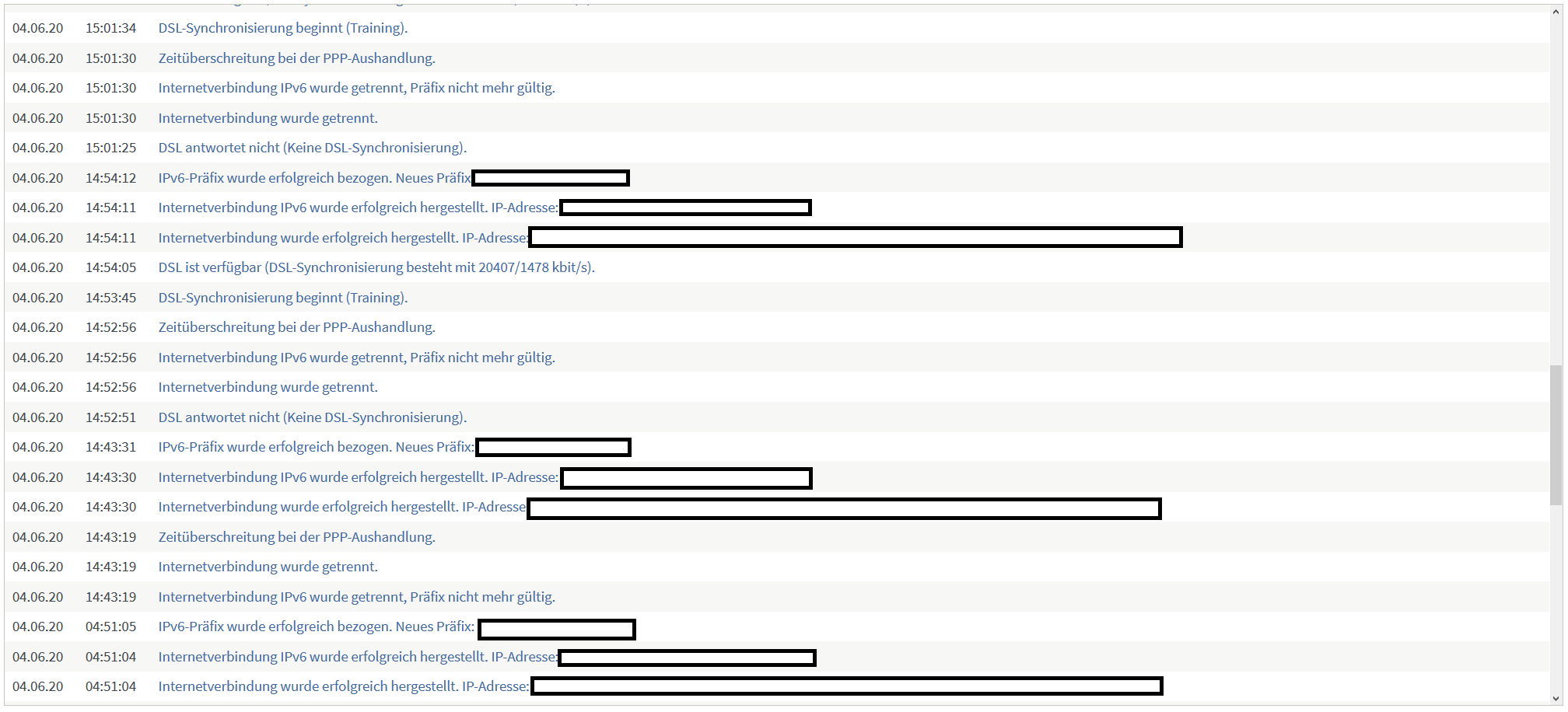

Ok es gab doch nochmal ein Problem.
Aber ist es wieder das selbe? Er hat zwar die Verbindung gekappt kurz, aber war super schnell wieder da.
Weiß einer Rat?
@StiFler91:
Könnte ein einmaliger Ausrutscher gewesen sein. Bitte mal noch einige Stunden bzw. Tage beobachten.
Was heißt kurz? Die DSL-Verbindung braucht bei Vectoring gerne mal zwei Minuten bis sie aufgebaut ist.
Ist ggf. nur die PPPoE-Verbindung abgebrochen. In dem Fall wird die Verbindungsdauer wie im obigen Screenshot nicht zurückgesetzt.

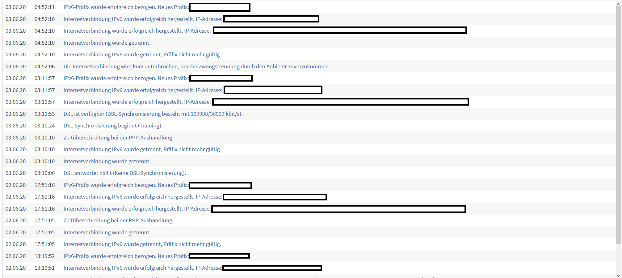

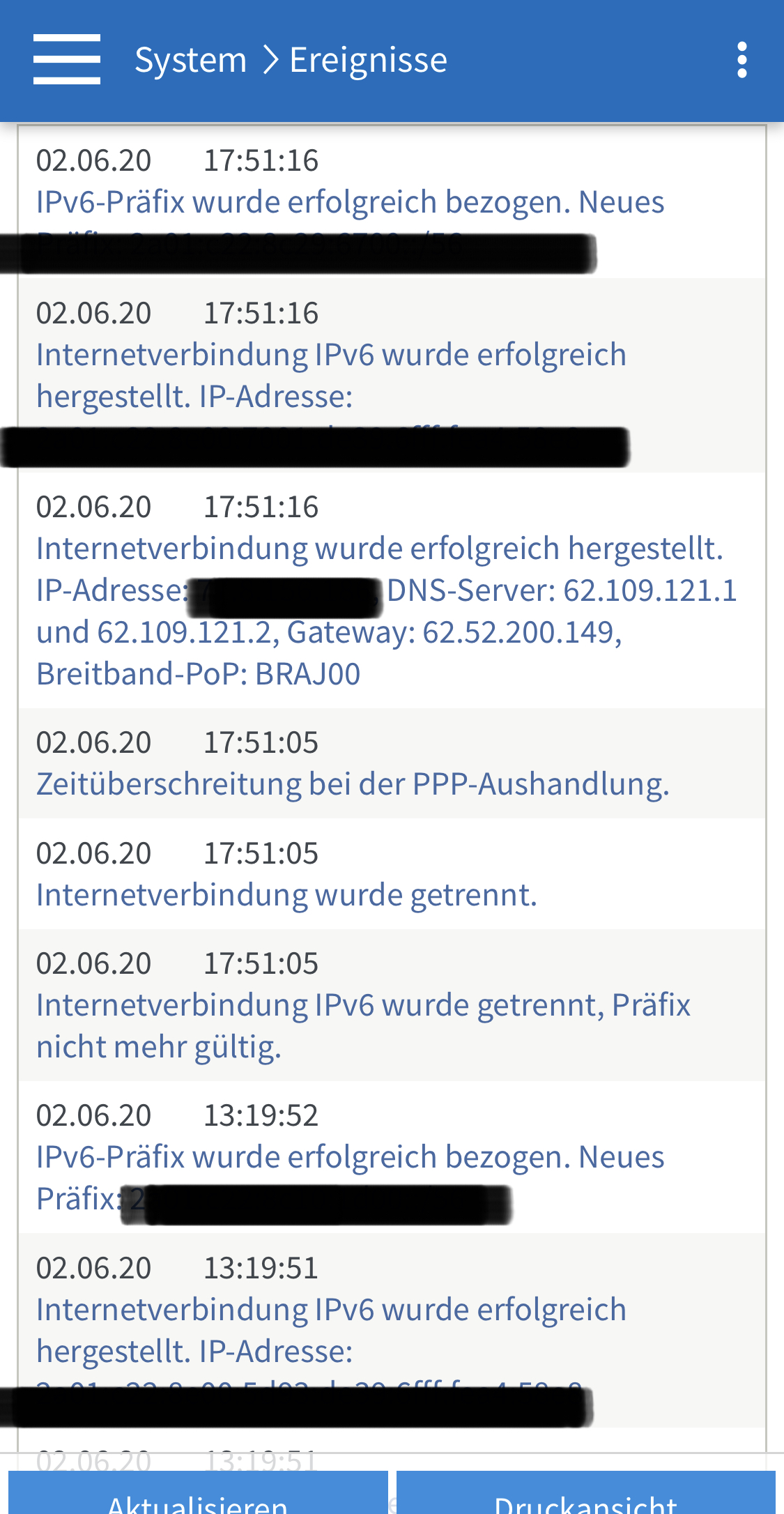

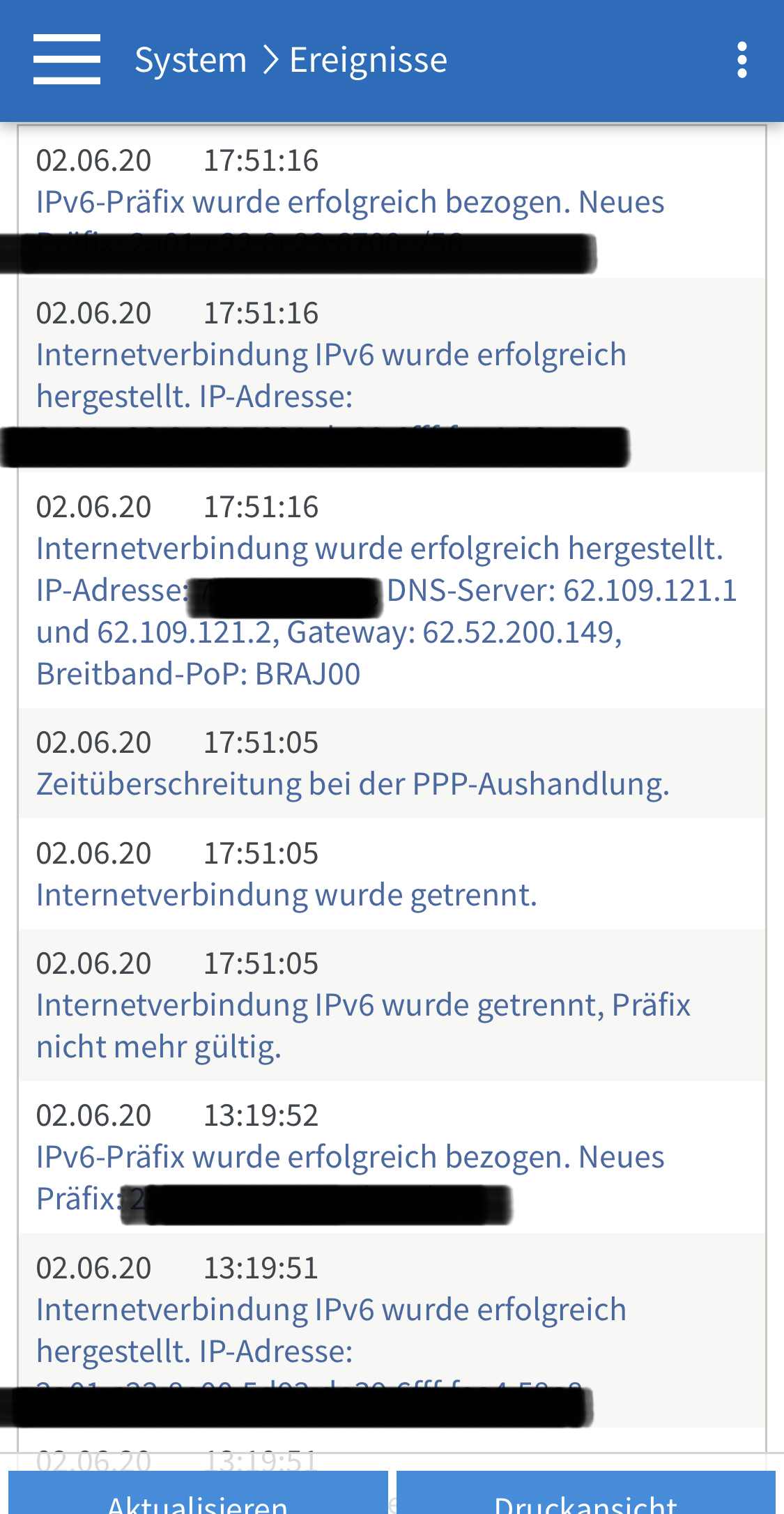

Hallo nochmal.
Hier mal ein Auszug aus der Nacht.
Sollte ich bei O2 mal anrufen oder ist es unbedenklich und normal?
Kein Grund zur Sorge.
Der Resync um 3:10 Uhr ist war eine Wartungs-Aktion. Die Datenrate wurde zur Stabilisierung reduziert (häufig DLM genannt). Das wurde durch die vielen Resyncs zuvor getriggert.
Lass den Anschluss in Ruhe (Router nicht von TAE und Strom trennen) und nach ein paar Tagen bis Wochen erholt sich das wieder.
Resyncs in der Nacht (insbesondere zwischen 3 und 4) sind in aller Regel Wartungsarbeiten und unkritisch.
Die PPPoE-Trennung um 4:52 Uhr hat der Router wegen der Zwangstrennung verursacht.
Reaktionen: omavoss und StiFler91
Danke für die fixe Antwort und die auführliche Erklärung. :)

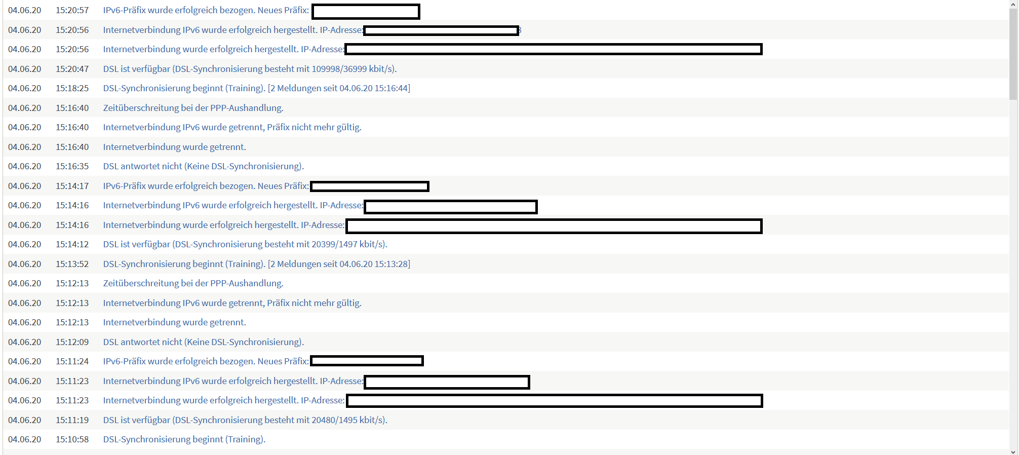

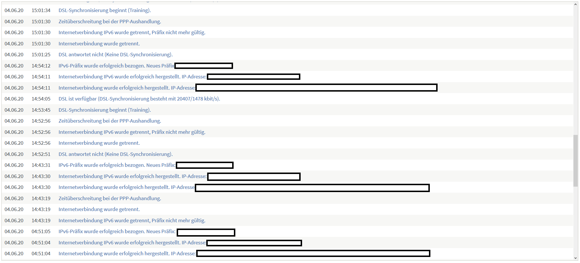

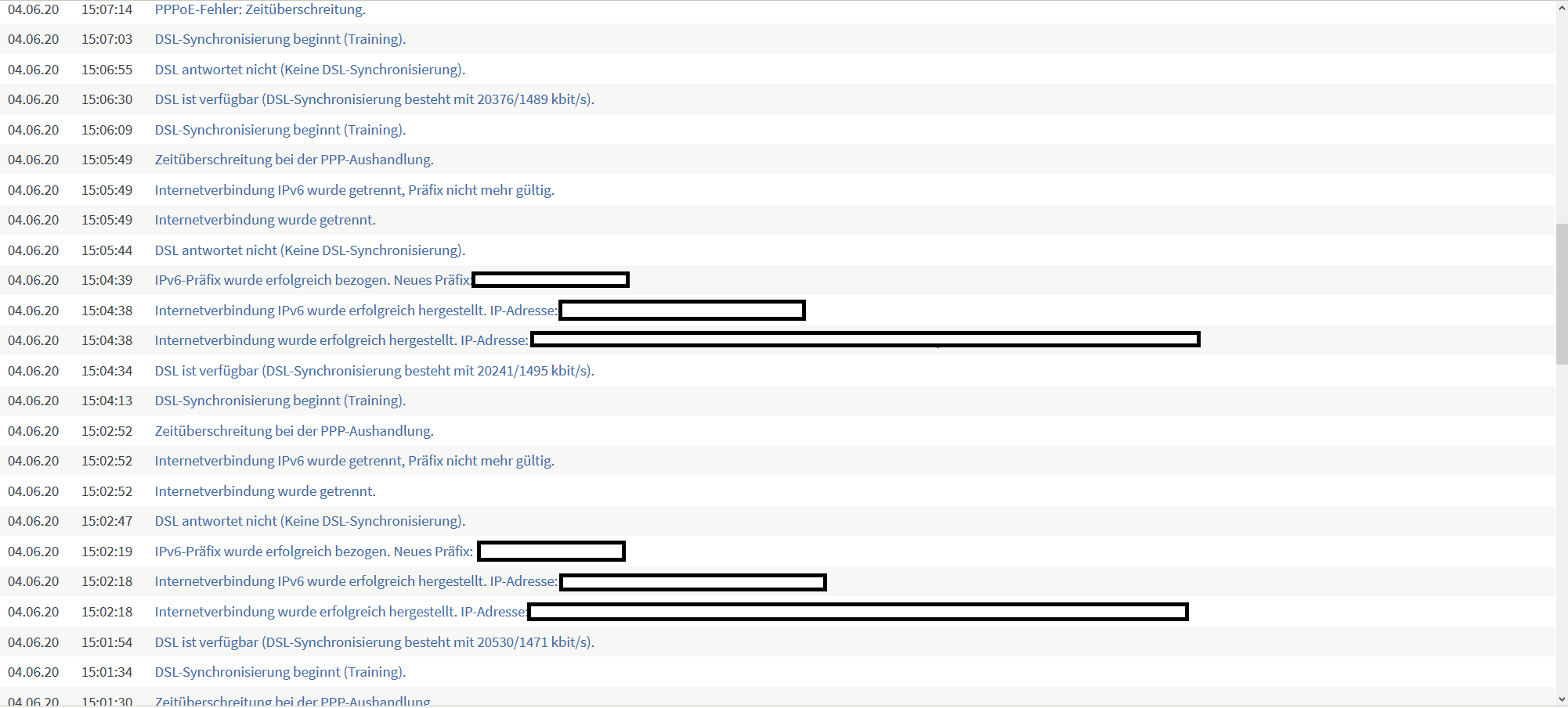

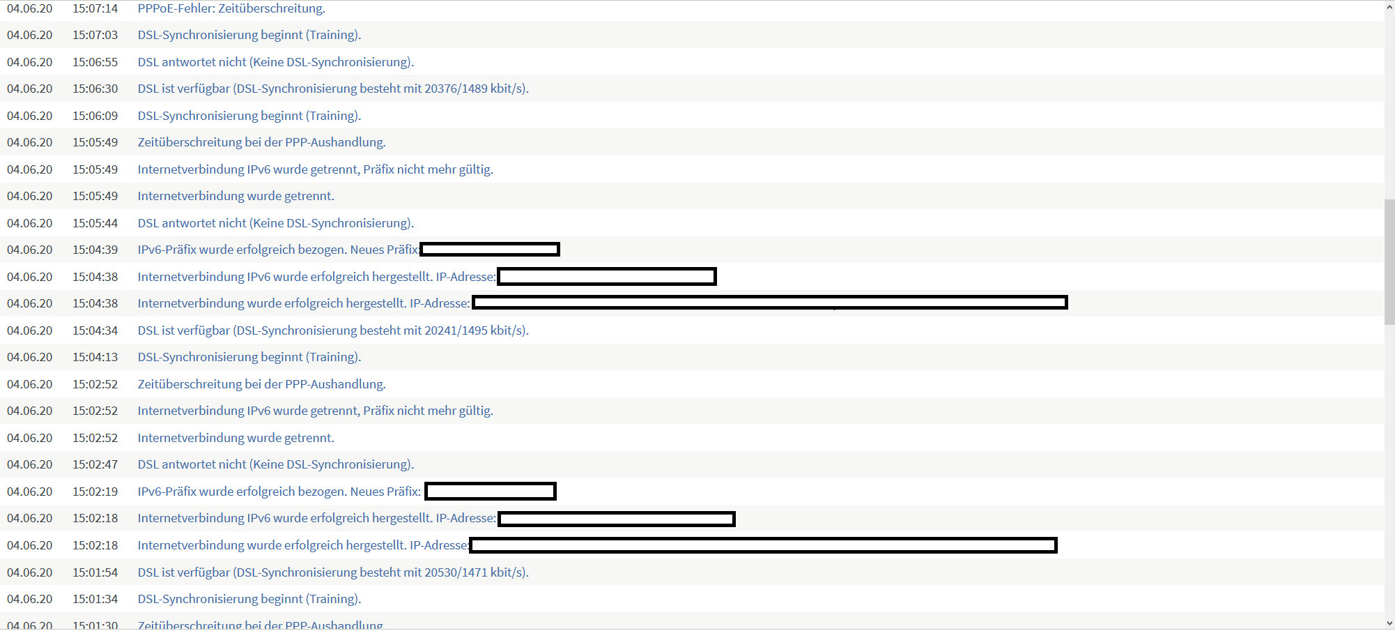

Hallo, ich nochmal.
Mein Router zeigte aus heiterem Himmel heute ein Merkwürdiges Verhalten.
Er trennte die Verbindung innerhalb von einer guten halben Stunde insgesamt 8 mal.
Auch synchronisierte er sich mehrmals mit einer viel zulangsamen Verbindung.
Mit der letzten Synchro hatte er wieder die richtige Geschwindigkeit und seit dem ist auch Ruhe.
Ich hänge gleich noch die Bilder an.

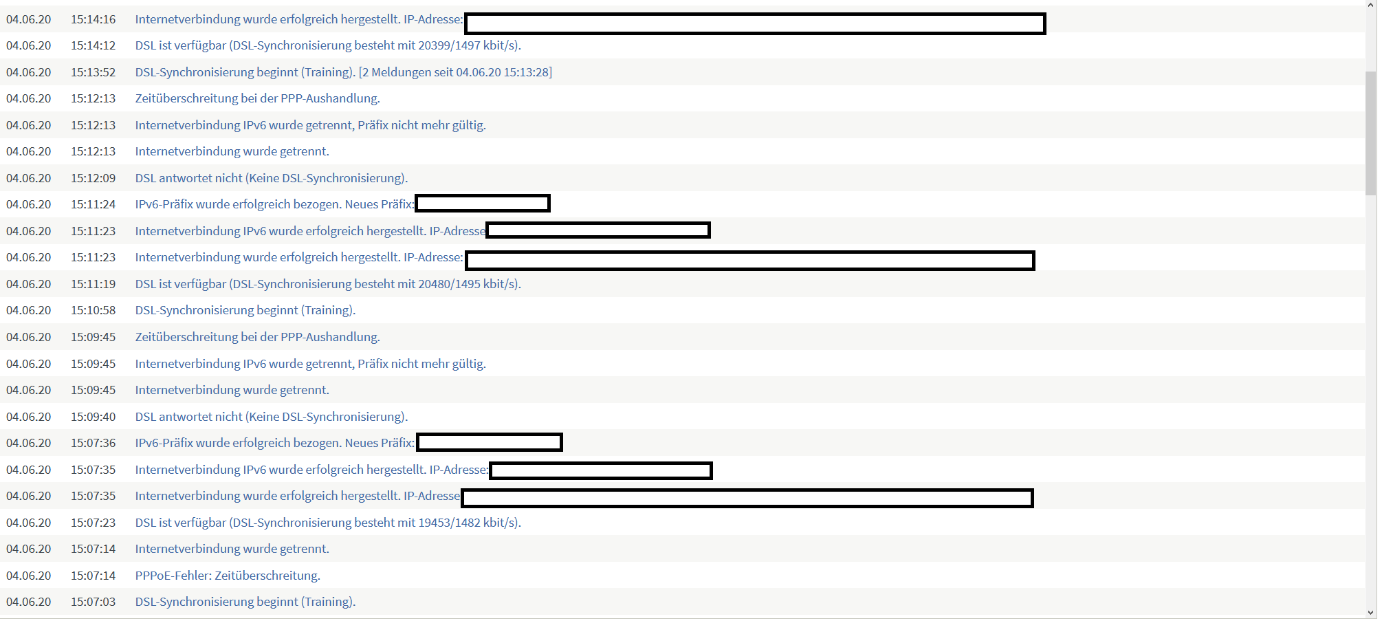

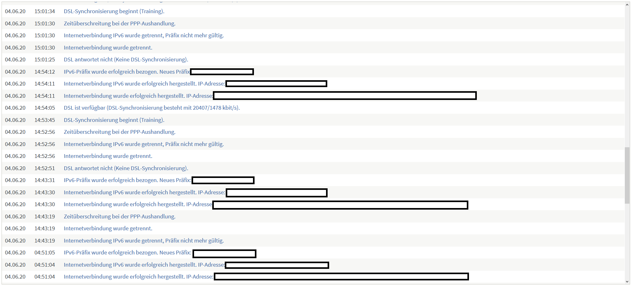

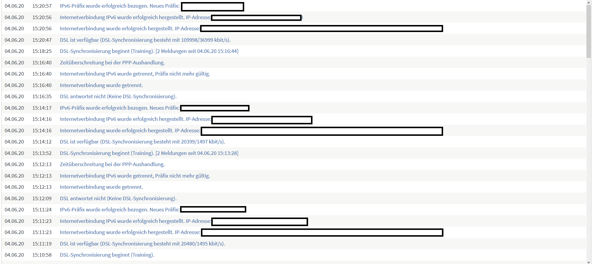

Hier die Bilder.
Jetzt ein Grund?

Der 20/1,5 Mbit/s-Sync ist vermutlich ein Vectoring-Rückfallprofil. Das wäre eigentlich für Modems ohne Vectoring-Support gedacht kommt aber im Störungsfall auch mal vor.
8 Resyncs in einer halben Stunde zu der Uhrzeit sind ungewöhnlich und es ist gut möglich, dass eine Störung vorliegt.
Du kannst bei o2 ja mal eine Störung melden. Den Zusammenhang mit dem Upgrade auf VDSL100 und den Wechsel der Routers ruhig erwähnen.
Beobachte es aber auch noch ein paar Tage weiter um festzustellen ob die Probleme in regelmäßigen Zeitfenstern auftreten.
