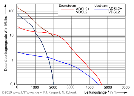

Grundsätzlich möglich, aber bei langem Kabel muß das nicht funktionieren. (kein Signal, keine Synchro)
Du glaubst also, die 20-50m Leitung innerhalb eines Gebäudes haben signifikanten Einfluss auf die DSL Synchronisation im Vergleich zu den 100-500m, die das Signal bis zum Gebäude geführt wird?
Wie begründest Du das?
Reaktionen: pedder59 und Raijin

Wäre mal interessant zu wissen bis zu welchen längen das klappt
Ab 500m wirds interessant. Schwer zu prüfen innerhalb eines Gebäudes, meinst Du nicht?

Klar funktioniert es. Könnte halt nur sein, dass jeder weitere Meter für Performanceeinbußen und/oder Fehler sorgt, wenn man aufgrund einer sehr langen Doppelader zum DSLAM schon sehr hoch in der Dämpfung ist und man beispielsweise gerade noch so die internen Telekomvoraussetzungen für die Schaltung von Anschluss XYZ erfüllt.
25 Meter sind natürlich kein Problem.
