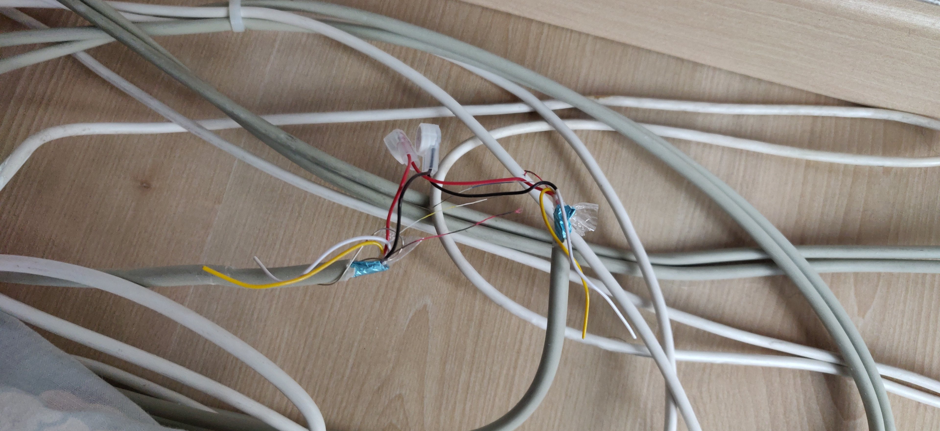

@schraubaer mach doch mal Fotos von allen Kabeln, am besten mit geöffneten Dosen, damit man sieht, was für ein Kabel das ist.

Dann mach doch mal Fotos von den Verbindungen und wie die Dose angeschlossen ist.
So hat es der Techniker damals wieder verbunden (das andere Kabel daneben ist leider ein Antennenkabel)

EG --> 1.OG (laut Bild 4-adrig 2 Adern genutzt)
