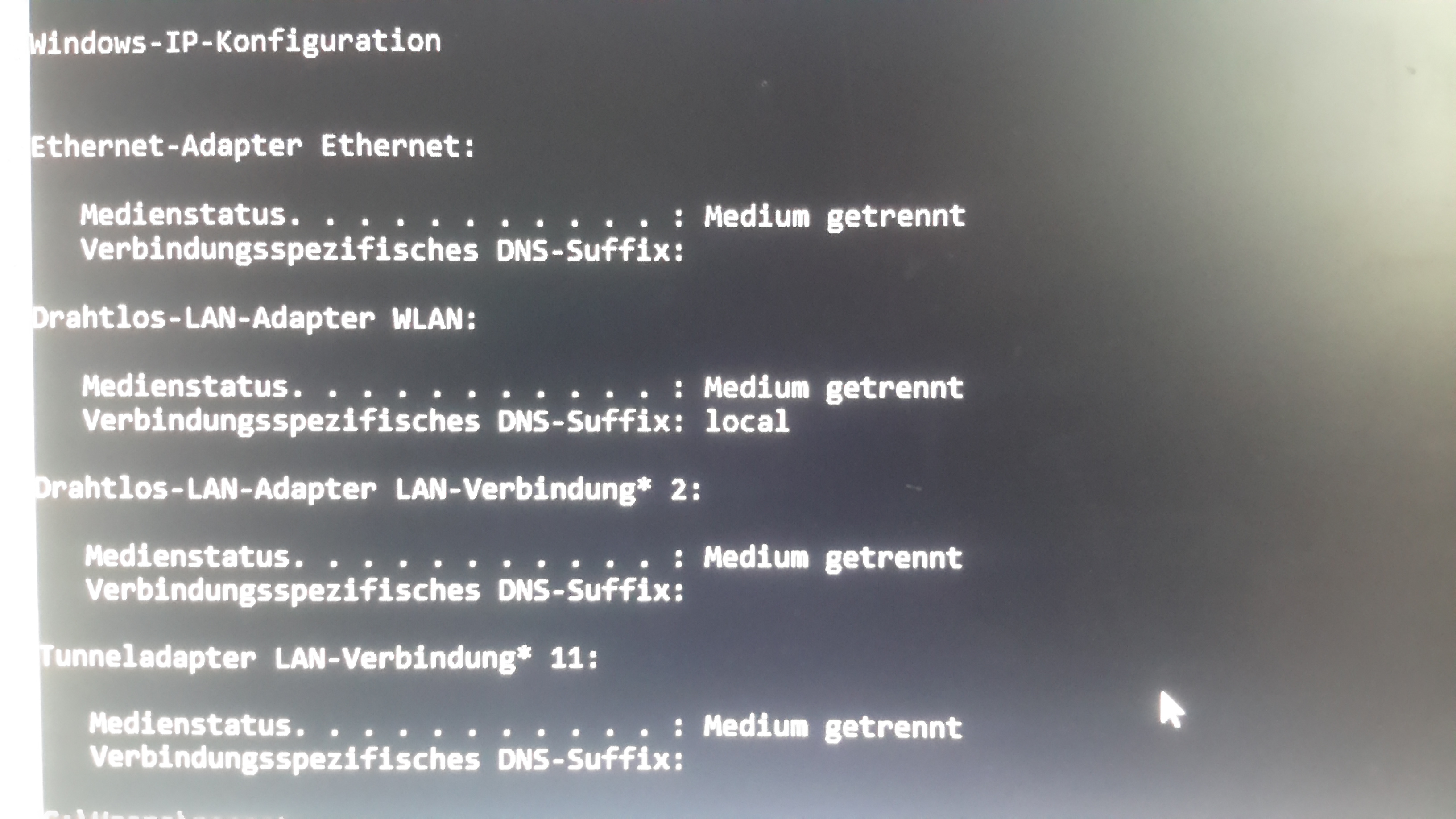

Also wenn ich ipconfig eingeb steht da überall nur. "Medium getrennt"

Dann kann dir eigentlich nur ein Patch von MS das Netzwerk von Windows zerschossen haben.
Würde auch mal den WLAN Adapter neu installieren.
