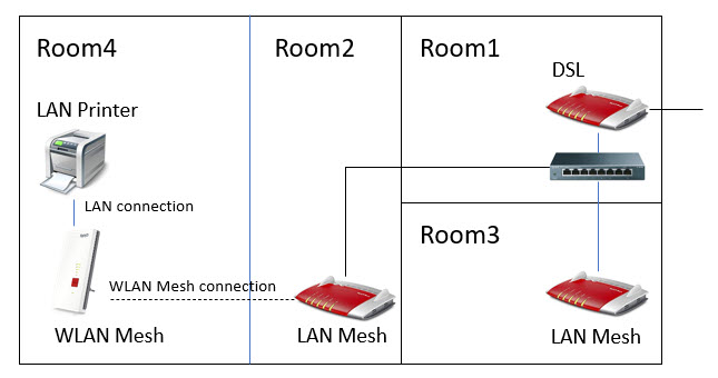

Folgende Situation:
Ich habe im Haus verteilt 3 Router die per LAN Mesh über einen Switch miteinander verbunden sind. So ist auch überall WLAN möglich :)
Jetzt muss ich einen LAN Drucker (der nicht WLAN kann) an einen Ort stellen, an dem ich kein LAN Anschluss habe.
Meine Idee:
Ein Fritz WLAN Repeater nehmen, der auch einen LAN Anschluss hat. Den Drucker an den LAN Anschluss anschließen.
Und nun die Frage: Kann ich die Fritzbox (4040) in Raum2 so konfigurieren, dass sie einerseits mit dem Repeater WLAN Mesh verbunden ist UND weiterhin LAN Mesh mit dem DSL Router?

Ich verstehe dein Problem ehrlich gesagt nicht. Wenn die Fritzbox in Raum2 per LAN verbunden ist und WLAN bereitstellt, dann sind LAN und WLAN bereits in einem Netzwerk, wäre ja sonst sinnlos. Dann ist auch jedes Gerät, das mit diesem WLAN verbunden ist im selben Netzwerk, auch wenn es ein Repeater/Access Point ist, der im Client-Modus betrieben wird, also an seinem LAN ein Endgerät angeschlossen ist.
Das ist jetzt zwar für einen 450E, aber das Prinzip bleibt dasselbe:
FritzRepeater einrichten
Gleich der erste Modus ist der, den du suchst. Die Einrichtung mag sich bei Mesh etwas unterscheiden, da stecke ich nicht drin, weil ich keine Fritzbox habe.
Ich glaube hier liegt ein Verständnisproblem vor. LAN-Mesh gibt es nicht. LAN ist LAN, da wird nichts intelligent miteinander gekoppelt. Es gibt nur W-LAN Mesh. Aber wie Raijin schon beschrieben hat. LAN, WLAN alles egal, alles das gleiche Netz (Es sei denn es wird bewusst anders konfiguriert mit VLAN)

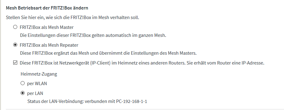

Der Router im Raum 2 sieht so aus:
Ist quasi über LAN mit dem DSL Router verbunden und arbeitet als "Mesh Repeater".
Wenn ich jetzt in Raum 4 den WLAN Repeater mit dem Router in Raum 3 verbinden möchte, müsste ich ja den Router in Raum 3 als "Mesh Master" einstellen oder?
Verliere ich da nicht die Verbindung Router Raum 3 mit DSL Router?
Es gibt nur einen Mesh Master und das ist die Internetfritzbox.
An der Fritte in Raum2 musst du gar nichts machen, sondern einfach den neuen FritzRepeater als WLAN-Brücke - so nennt sich das in AVM-sprech - einrichten, fertig, aus. Wie genau das geht findest du in der Wissensdatenbank von AVM.
Reaktionen: jensxp und Ko$chi
Nein, steht ja auch beim Master dabei, dass diese Einstellungen im ganzen Mesh gelten. Mehrere würden sich dann ja behindern/gegenseitig überschreiben bei verschiedenen Einstellungen. Es kann/darf nur einen Master geben, alles andere sind Repeater.
Du bindest einfach dann den Repeater von Raum 4 in das vorhandene Mesh ein.

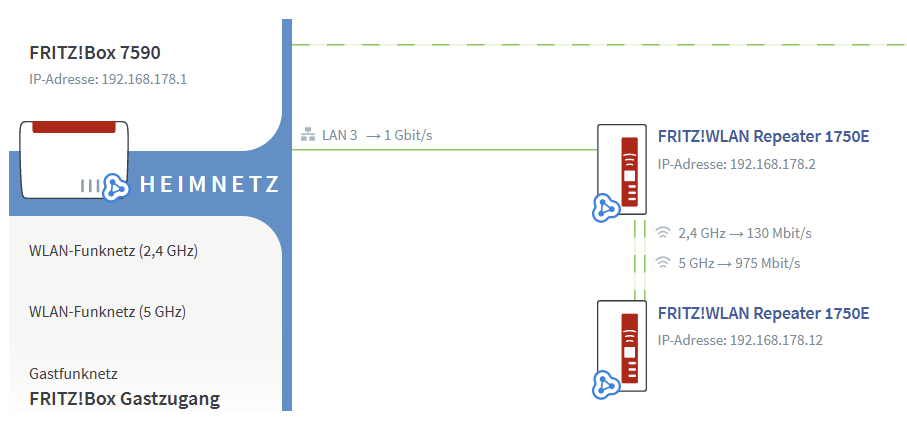

Bei uns ist es z.B. so, das im Keller eine Fritzbox als Master steht.
3 Stockwerke höher im Dachgeschoss ist per Lan ein Fritzbox als MeshRepeater definiert.
Dort ein paar Räume/Meter weiter, ist ein FritzRepeater als Mesh Repeater mit der Fritzbox im Dachgeschoss per Wlan-Mesh verbunden..
Sieht dann so aus, wobei hier das Beispiel von einer anderen Etage ist, wo statt einer box ein repeater dazwischen ist:
Reaktionen: acidarchangel

Hi, ne ist nicht komisch was wir schrieben ;-)
Wenn die Skizze von diemus121 stimmt wird der Repeater aus Raum 4 auch mit der Fritte aus Raum 2 den besten Empfang haben. Das ist ja genau das, was du beschreibst.
Aber Obacht: WLAN-Mesh ist nicht fest definiert, siehe Link den ich oben geteilt habe. Das hier ist das Fritz Mesh Verfahren.
