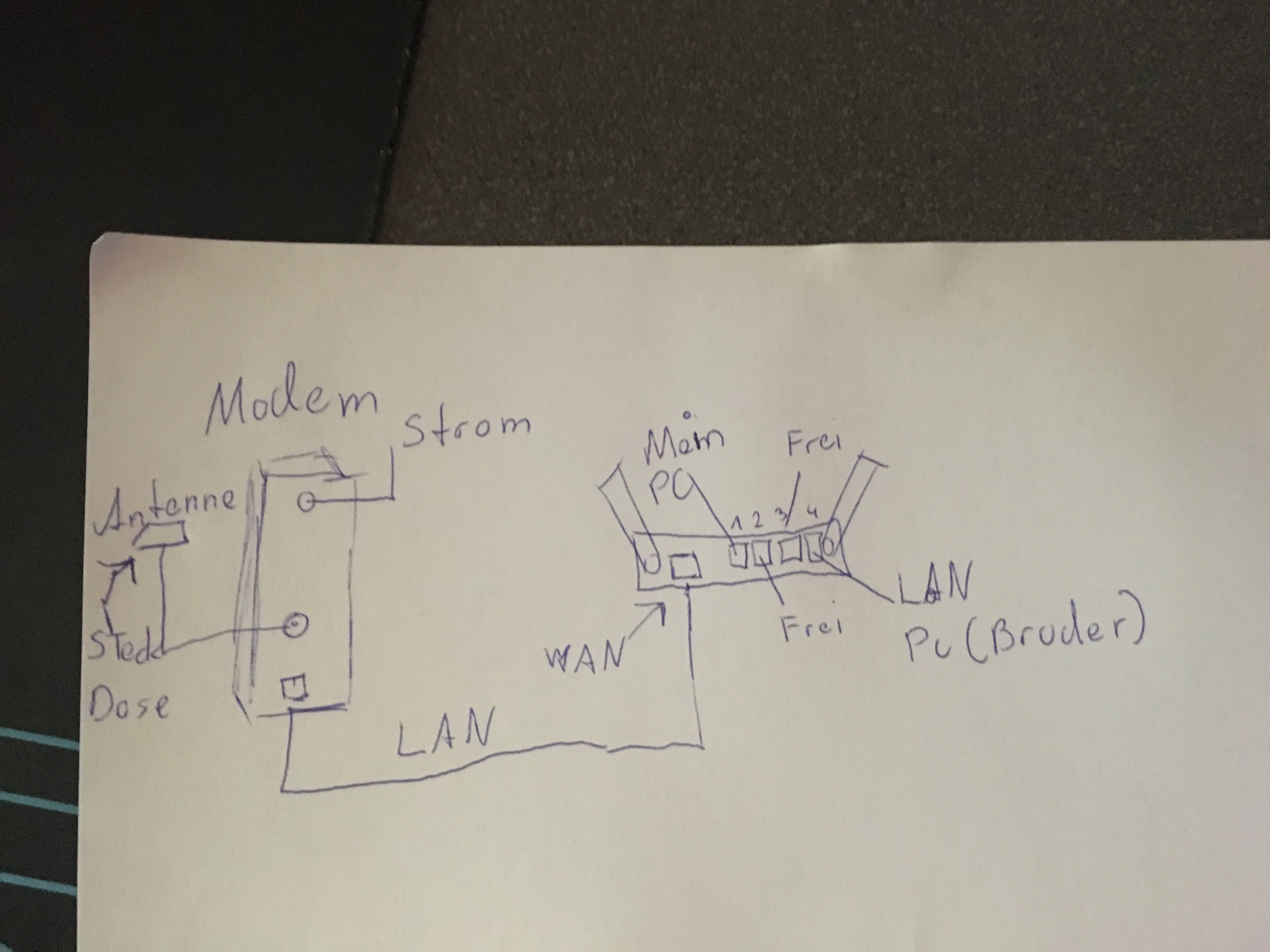

Icki schrieb:Mach uns mal ne Zeichnung wie du alles verkabelt hast und vielleicht paar Screenshots von den wichtigsten Einstellungen die wir jetzt hatten.
Normalerweise ist das alles Plug&Play.
okay wird einen moment dauern. Wäre es möglich dich zu sprechen per Skype? oder zumindest wo zu schreiben wo das ein wenig schneller von statten geht ? ich möchte euch nicht zu viel Zeit kosten =o
Welche Einstellungen wären denn relevant ?
Ich bin ein Künstler haha

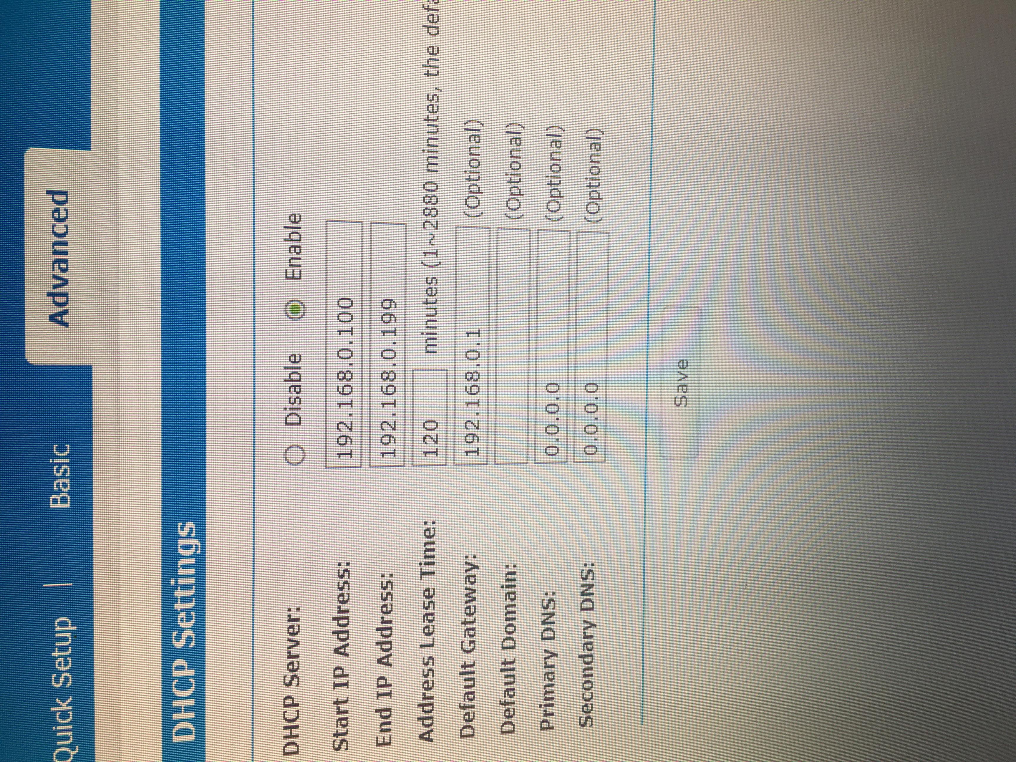

Dhcp einstellungen:
Kabel von Modem zum Router schein voll belegt zu sein. Hat zumindest viele Farbige Drähte in dem durchsichtigem Plastik gehäuse
Also erstes Problem. Trag bitte bei Primary DNS die 192.168.0.1 ein. Und dann schau mal ob's geht. Wenn nicht dann mach mal ein Bild von den Einstellungen der WAN Schnittstelle am Router. Und Tausch das Kabel mal gegen ein anderes. Die Verbindung sollte nämlich gehen.
