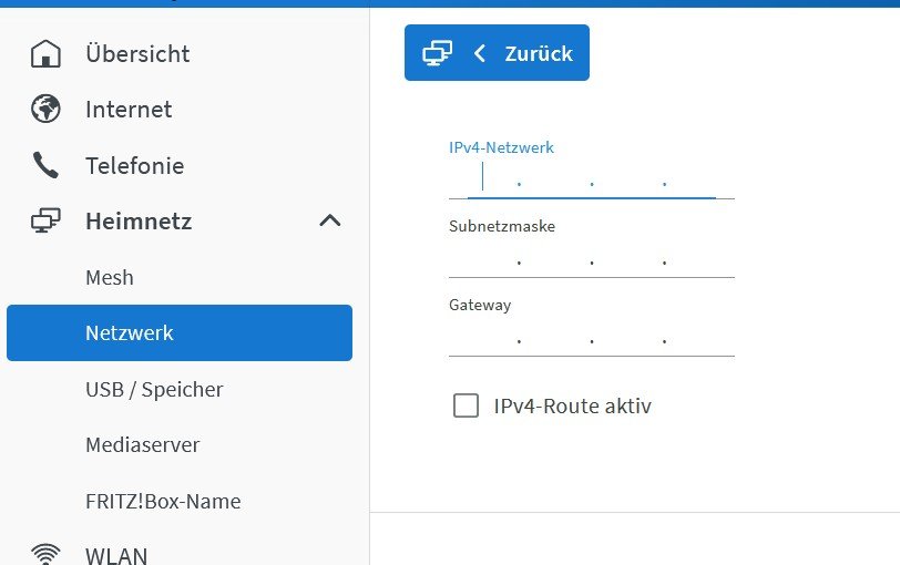

Hi,
vorhanden: AVM 6690 (192.168.1.1, 255.255.255.0)
Ziel ist es einen Shelly Plug S mit 192.168.33.10 aus dem Netzwerk 192.168.1.1 zu ereichen.
Geht das mit den Hausmitteln?
Ich hab einen Shelly, recht weit entfernt, der ein mieses Wlan hat. Ich habe einen weiteren Shelly pLug S Outdoor Gen 3 auf der Terrasse. Dieser kann den "weit entfernten" Shelly einbinden. Allerdings bekommt dieser dann die 192.168.33.**
Das wiederum führt dazu das mein laufendes HomeAssitant im 192.168.1.* Netz nicht an 192.168.33.** kommt.
Das würde ich gerne lösen. Geht das mit der FB? Ich bin nicht so tief im Netzwerk tätig, ich bin leider nur im FibreChannel Netzwerk.
Update:
PS: Alles Quatsch was ich da vorhabe. Ich hab es jetzt etwas besser verstanden. Shelly macht kein Matter/Thread und das wiederrum bedeutet das die sich nicht einfach "Meshen".
Das mit dem normalen Repeater läuft auch nicht weil Shelly das eigene Netz 192.168.33.* nutzt und ich dazwischen nicht Routen kann.
Mit der Erkenntnis kann ich leben.
Ohne Fuss (Gateway) im anderen Netz nicht.
€dith: Kannste ja probieren, als Gateway die IP des Shelly der "einbinden kann".
Im Gerät, welches auch immer die 33er IPs vergibt, NAT deaktivieren. Dann noch die Rückroute in der FB setzen:
IPv4-Netzwerk: 192.168.33.0
Subnet-Mask: 255.255.255.0
Gateway: 192.168.1.X (IP-Adresse des besagten Gerätes im 1er Netz, sollte eine feste IP-Adresse sein)
Oder wenn das ein AP only fähiges Gerät ist, Routing/DHCP komplett deaktivieren und einfach in den AP-Mode schalten. IP-Adressverteilung erfolgt dann wieder über die FB mit ihrem 1er Netz.

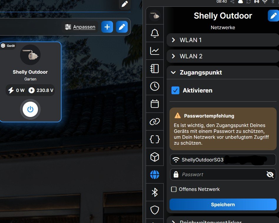

Ok, das wird also so nix. Ich kann den Shelly welcher den "Verlängerer" spielt nicht steuern. Ich kann dem nur sagen "Mach das Wlan auf". Der zweite Shelly verbindet sich dann mit dem "Outdoor Plug" und bekommt eine 192.168.33.* Adresse.
Dann lass ich das. Das System selber funktioniert so. Nur mein Hommeassitant kommt so nicht direkt an die Steckdose. In der Shelly-App ist das alles Super.
Die Shelly-Outdoor kann zwar auch Matter/Ip, aber dafür habe ich kein Endgerät von Shelly. Meine vorhandenen PlugS (ohne Outdoor) sind noch nicht Gen4 (oder 3, latest halt)
Ah, das hab ich mal geflissentlich überlesen. Ja diese Steckdosen Teile können nicht viel (sind ja auch für geringen Stromverbrauch ausgelegt). Eigentlich schon ein Wunder, dass das Outdoor Ding sogar selber Router/WLAN-AP spielt. Ich hab bei mir NOUS A1T Tosmata Teile und die sehen genauso aus, wie dein Shelly Plug S^^. Der kann gar nix, nur WLAN-Client.
