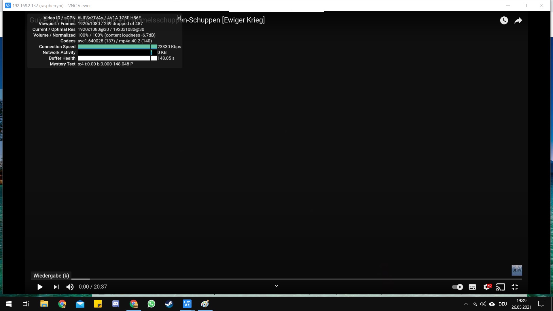

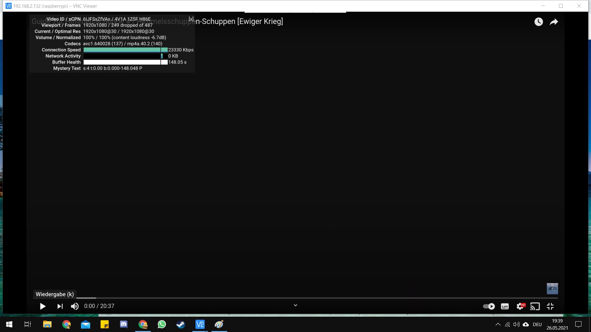

Welches Video ist es, und mach auch mal ein Screenshot mit "Stats für Nerds"?
Weil Full-HD und 60FPS tut sich der pi4 schon schwer, aber 30FPS sollte funktionieren.

Hey ich habe verschiedene Video ausprobiert.
Die mini ruckler fangen schon schon bei 720p an.
Bei 1080p merkt man schon das die videos nicht flüssig laufen.
Wenn ich z.b. ein video pausieren möchte braucht der pi ca 1 Sek bis es reagiert.

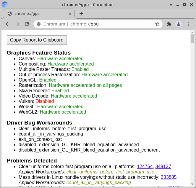

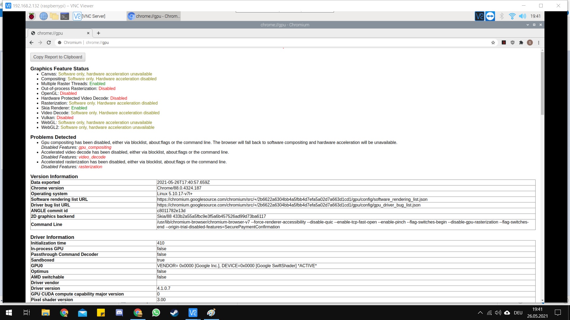

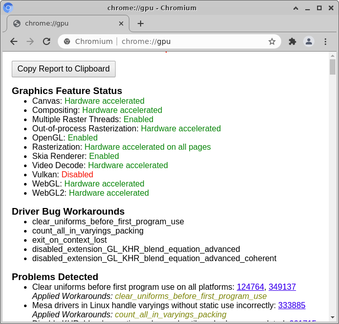

Die Chrome_GPU ist so eingestellt weil ich das die Tage so gelesen hatte.
Bei dir die GPU Einstellung ja das komplette Gegenteil davon was ich eingestellt habe ^^

Also im VNC Viewer werden die Videos immer ruckeln, da wirst den Pi 4 schon direkt an Bildschirm anschließen müssen.
Die anderen Optionen im Chromium kannst erst freischalten, wenn div. Zusatz-Treiber installierst, und den Pi ein wenig umkonfigurierst. Dann sollte aber die hardwarebeschleunigte Decodierung funktionieren.

Nur habe ich bei Chrome unter Flags diese eintesllung nicht gefunden "
  • Out of process rasterization
Sonst habe ich alles was ich auf enabled stellen sollte so eingestellt.
Allerdings hat sich unter chrome//gpu nichts geändert zu meinem vorherigen screenshot.
