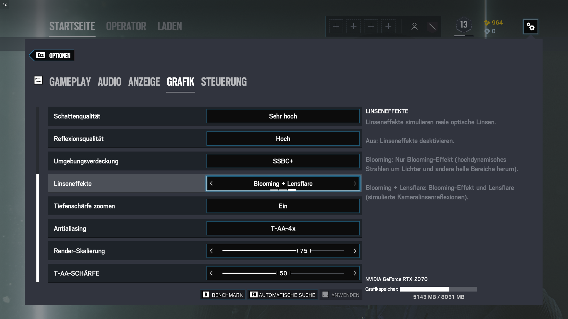

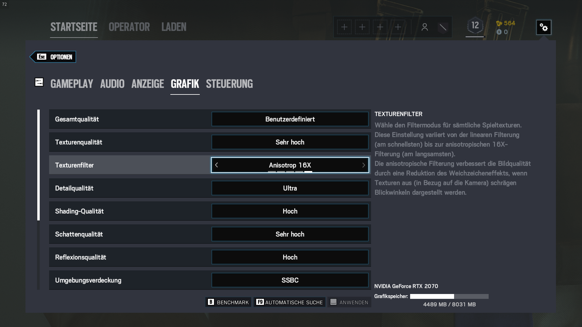

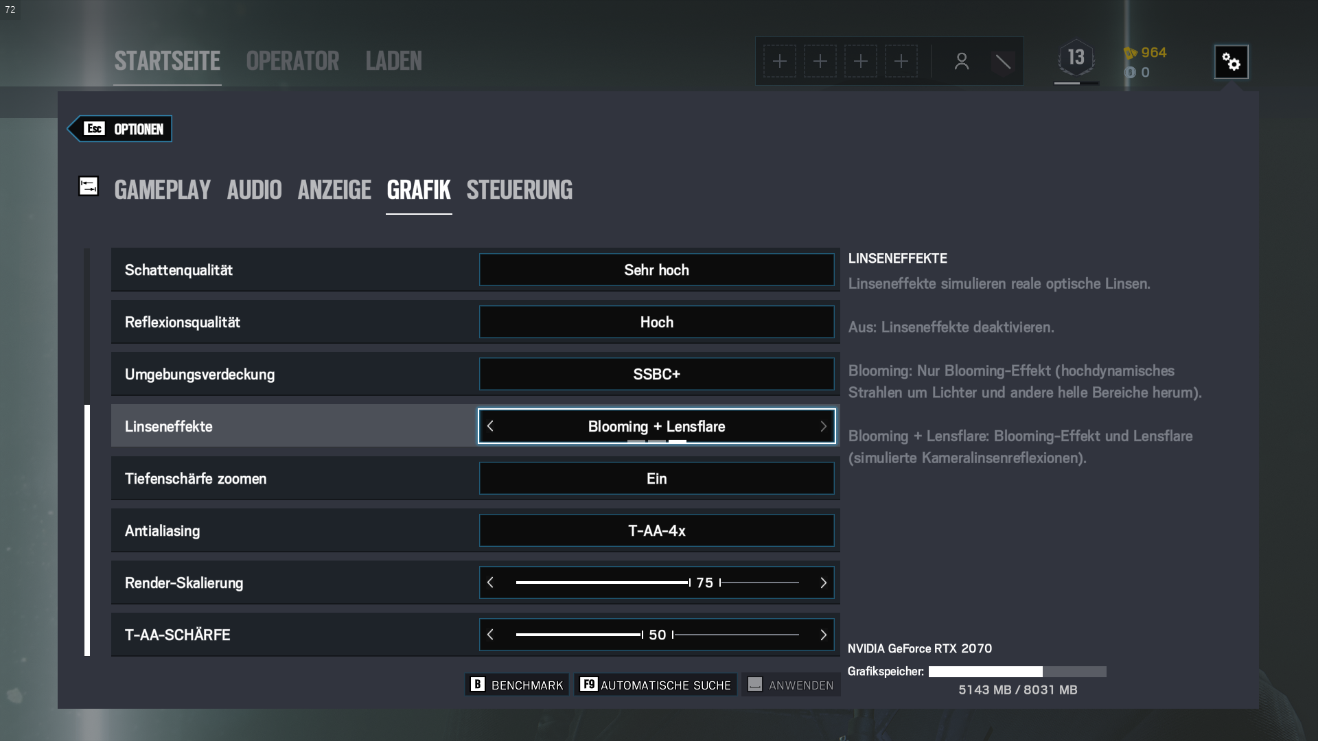

Hallo ich bräuchte mal eine Meinung von leuten die sich mit PCs auskennen und zwar habe ich das Problem das meine fps bei Rainbow nur zwischen 60 und 70 fps liegen ,obwohl mein Pc das spiel eigentlich gut schaffen sollte. Ich spiele auf max settings und verbaut ist:
Rtx 2070 Ex
Amd Ryzen 5 3600
AMD Motherboard B450-A PRO
Patriot DDR 4 3200 MHz Viper 4
1000 Gb festplatte
256 gb ssd M.2
Standard AMD Box Kühlung
Be quiet 500 watt
Gehäuse: FSP CMT340 RGB mit Glasfenster
Benutze den Samsung C24FG73FQU Monitor (HDMI, 24 Zoll, 1ms Reaktionszeit, 59,8cm) schwarz
Hoffe das konnte helfen kenne mich leider wie gesagt nicht so gut aus 😓
Würde mich über eine antwort freuen

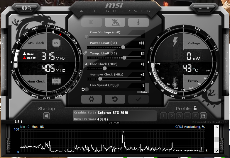

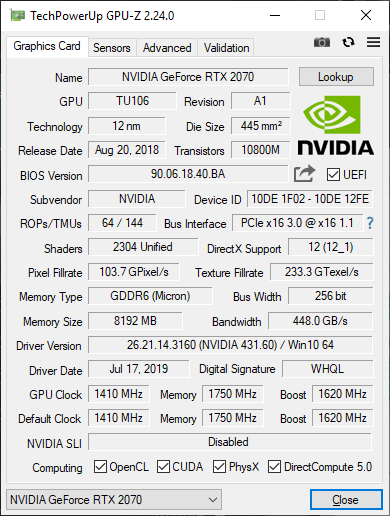

Alles Specs des PCs mit genauen Angaben? Vllt noch ein Auszug aus Afterburner während dem zocken von R6 (wo zu sehen sind die Temps GPU CPU FPS Auslastung CPU GPU, Auslastung Ram...., na wenns zu viel ist schadet es sicher nicht). Die Auflösung die gespielt wird....

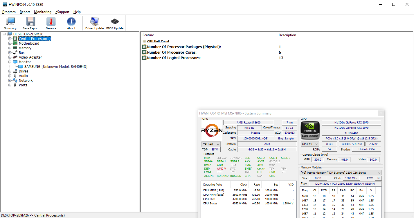

CPU Z Screenshot der Reiter

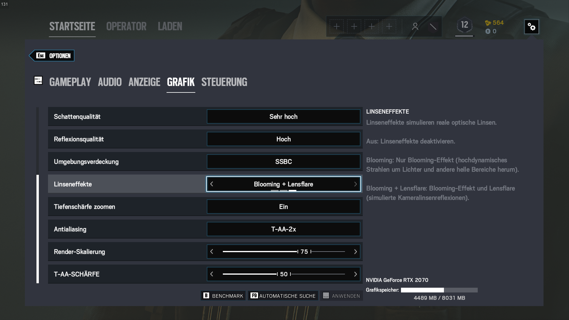

Also rein von den Specs her sollte das schneller laufen, irgendeine Handbremse im Spiel oder Treiber (V-Sync etc) aktiviert?

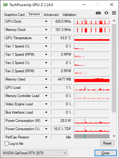

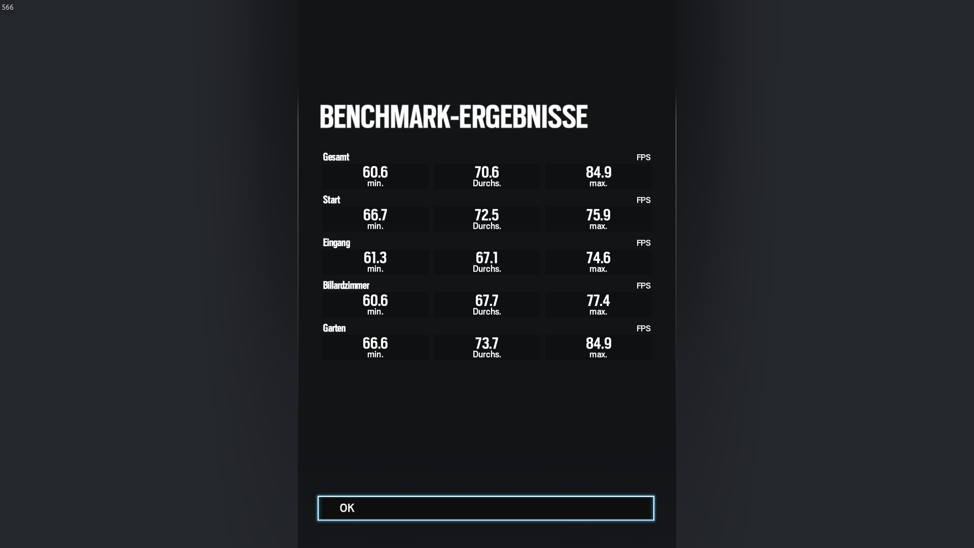

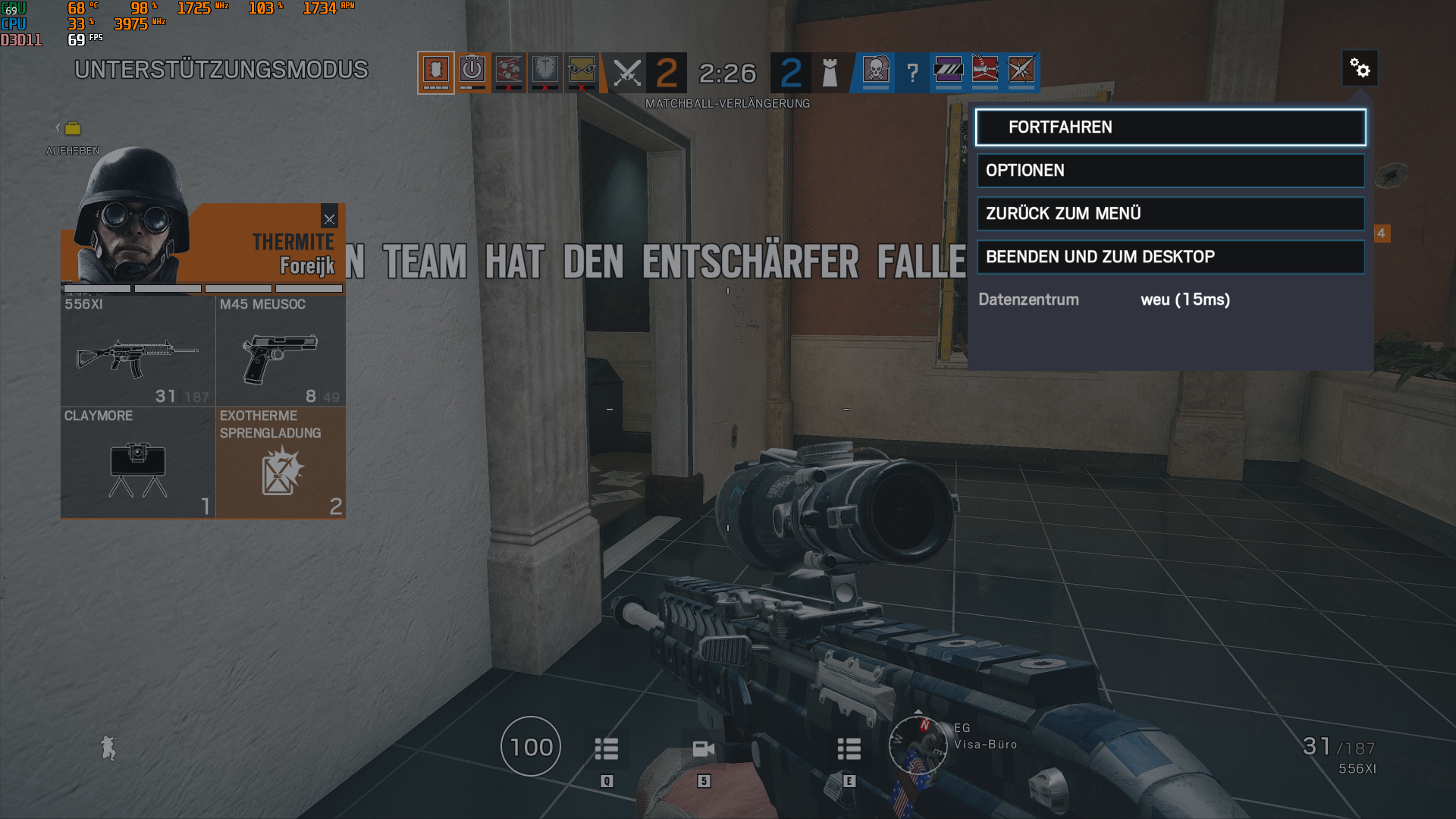

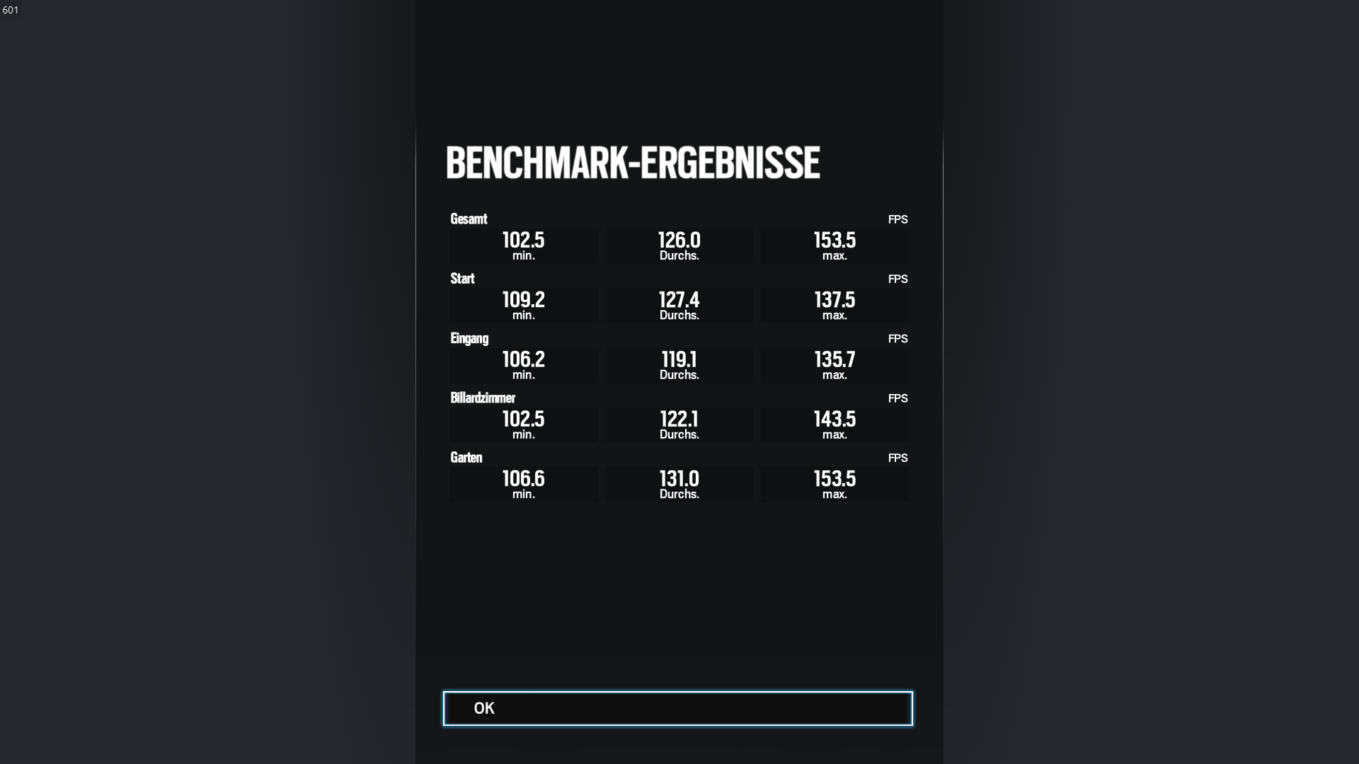

Also habe jetzt einfach mal Bilder reingeschickt vllt sieht ihr ja was
und heute sind meine fps schon wieder besser warum auch immer ... habe das Gefühl desto länger ich ihn an habe desto lansamer wird er
812626
Sry für das durcheinander aber habe halt echt keine Ahnung davon ... hoffe die bilder sagen irgendetwas .... und sind die fps so normal ?

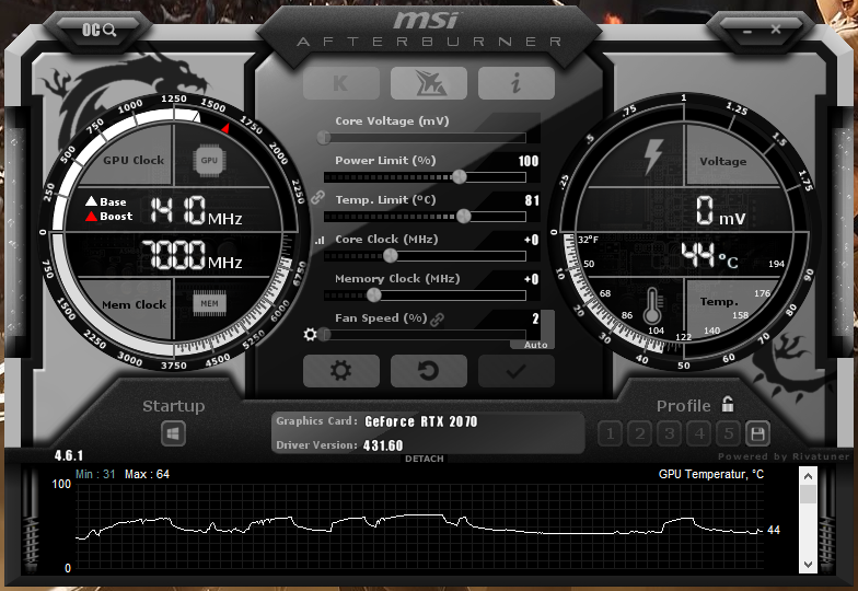

Deine FPS sehen doch soweit normal aus, Wenn du Sync ausmachst, sind diese evtl noch etwas höher, zum benchen bringts was, im spielen würde ich es wieder an machen.
Anyway von 60-70 FPS bist du aber weit entfernt. (Im positiven sinne)
Wenn es weniger wird, je länger du spielst kann es eig. nur ein Temperatur Problem sein, da sowohl genug RAM als auch VRAm für R6S vorhanden ist.

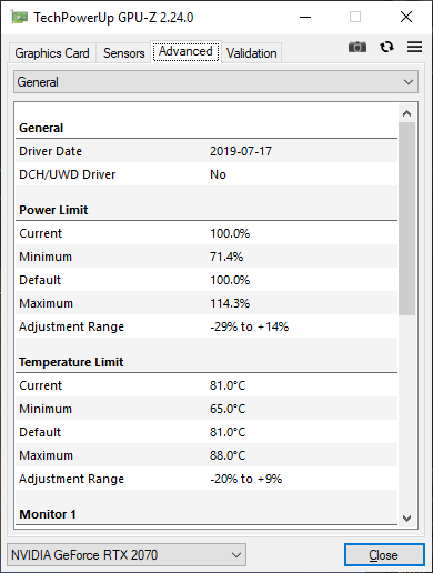

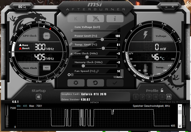

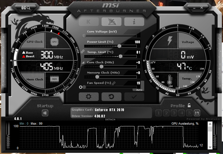

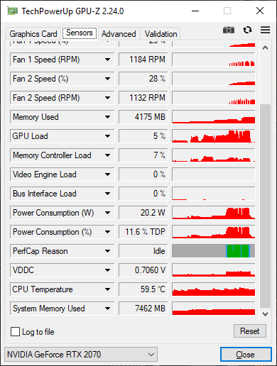

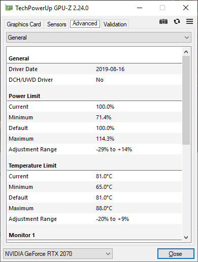

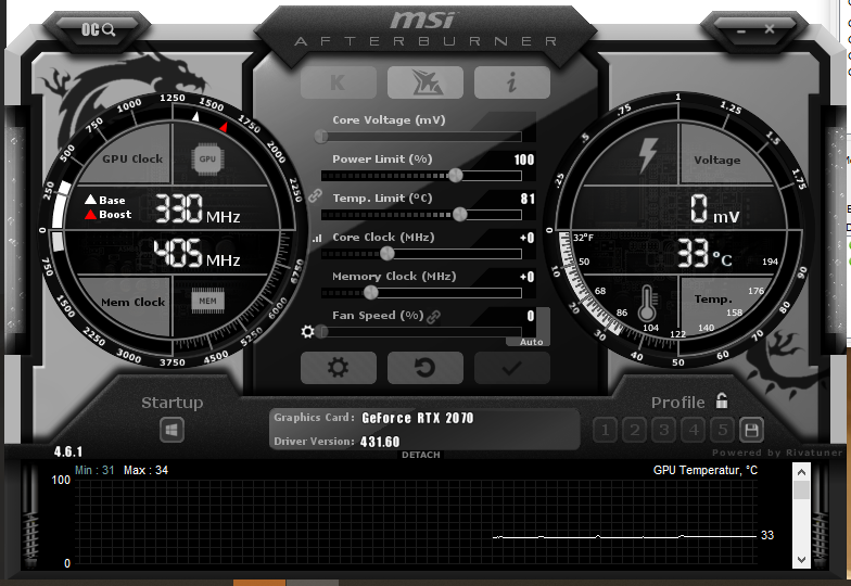

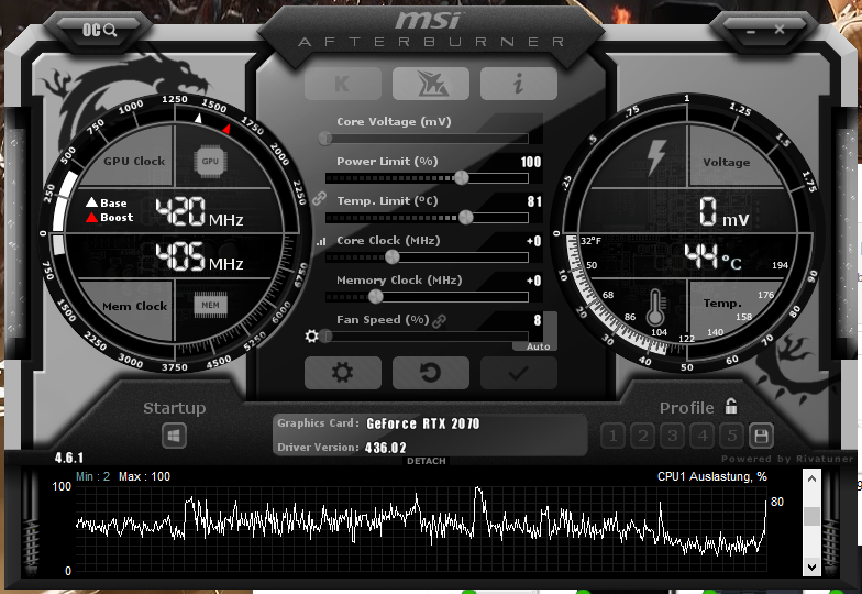

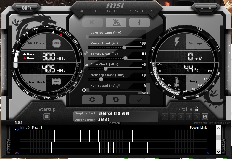

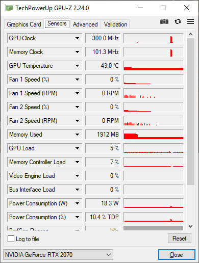

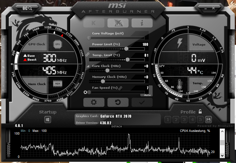

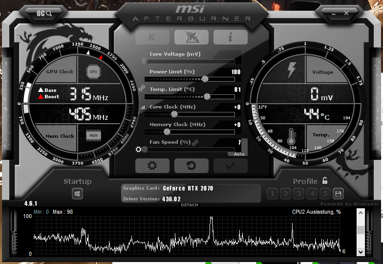

du müsstest mal nach dem spielen beim afterburner das detach window screenshoten oder besser während weil bei gpu z sieht man das die karte im idle ist
interessante werte
gpu takt gpu temp cpu takt cpu temp
wie gesagt auch jegliches framelimiting ausschalten

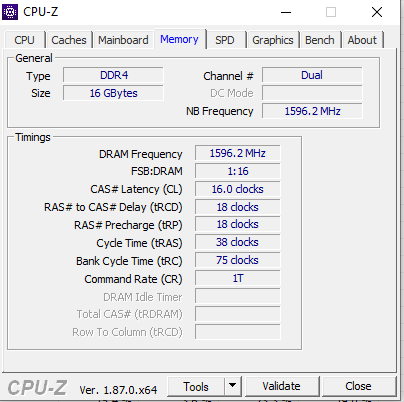

und in CPU Z den reiter Memory
Also was soll ich jetzt noch mal genau machen 😅 Blick da nicht so ganz durch

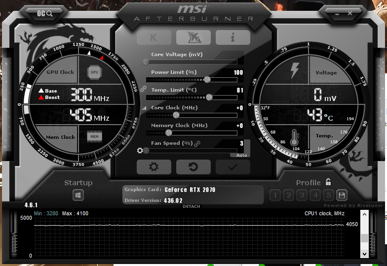

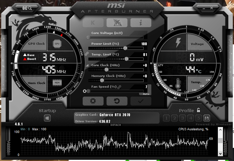

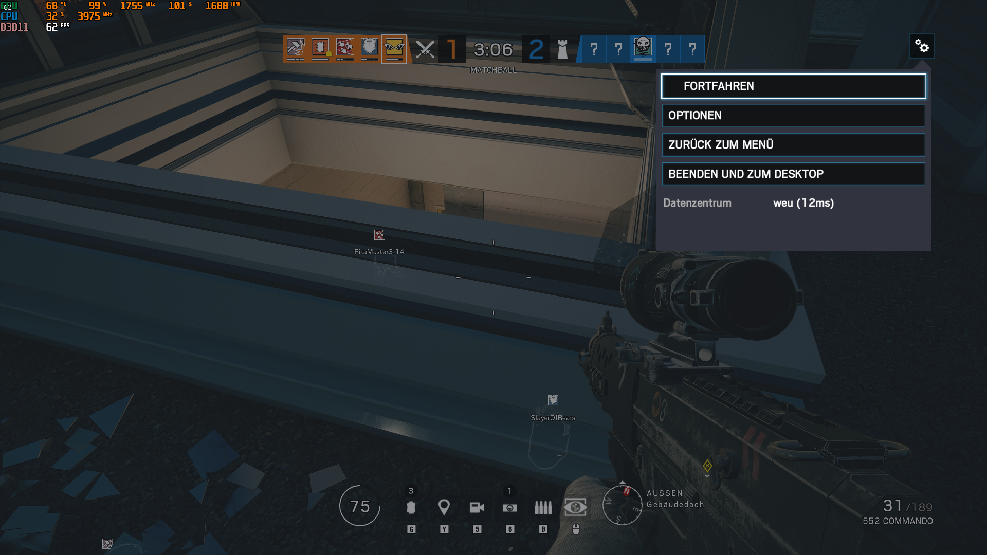

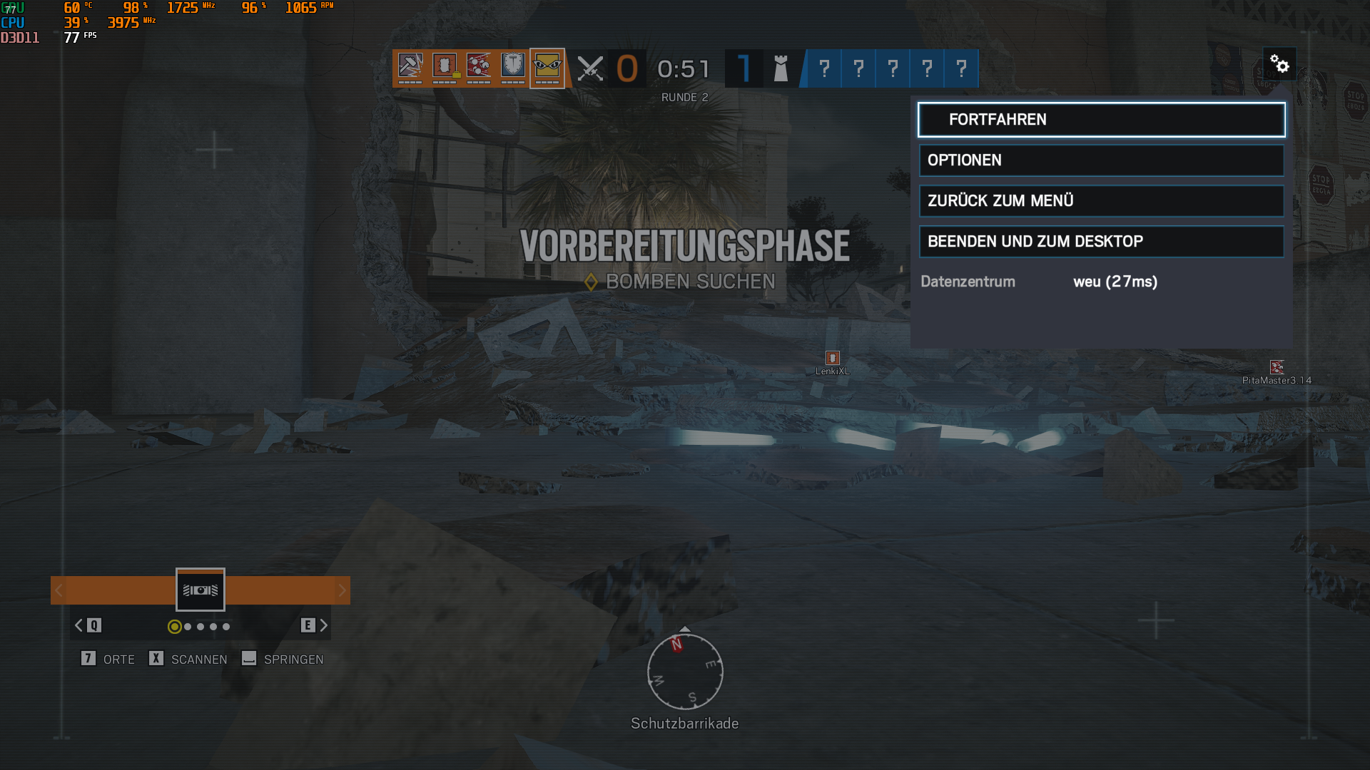

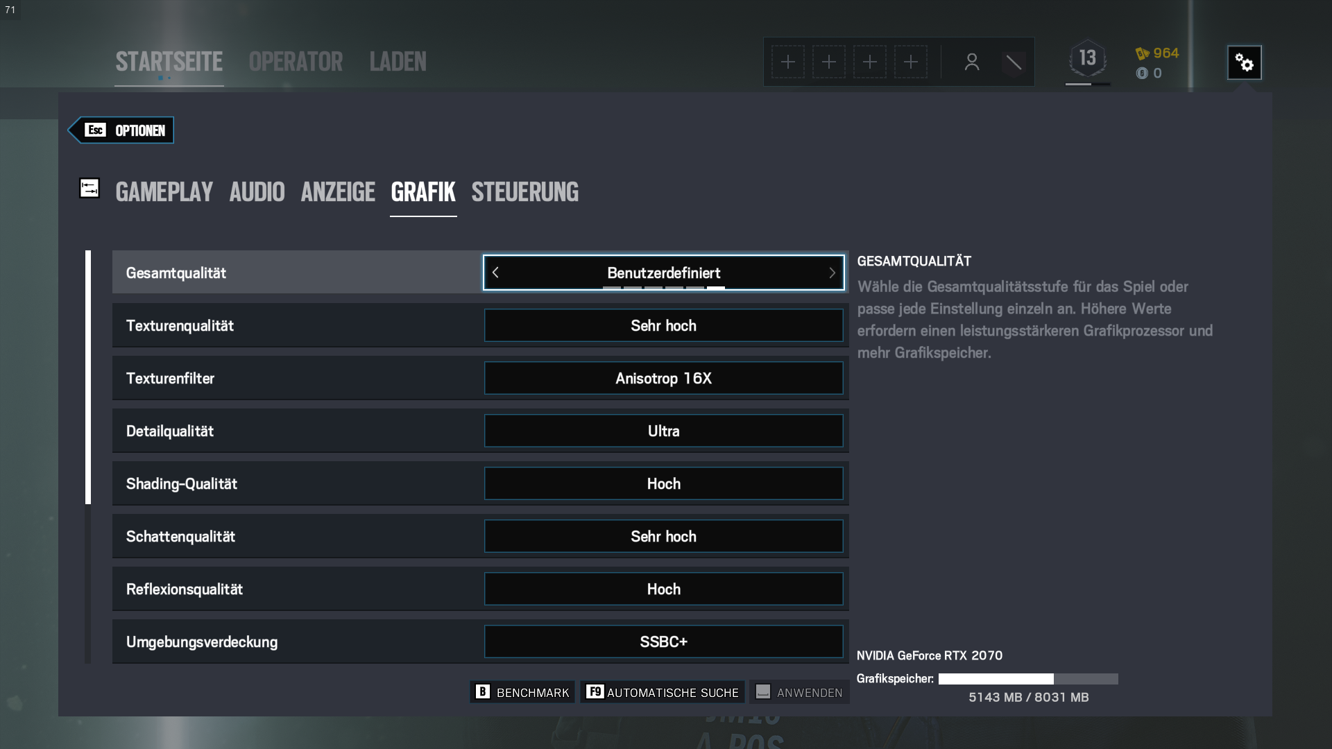

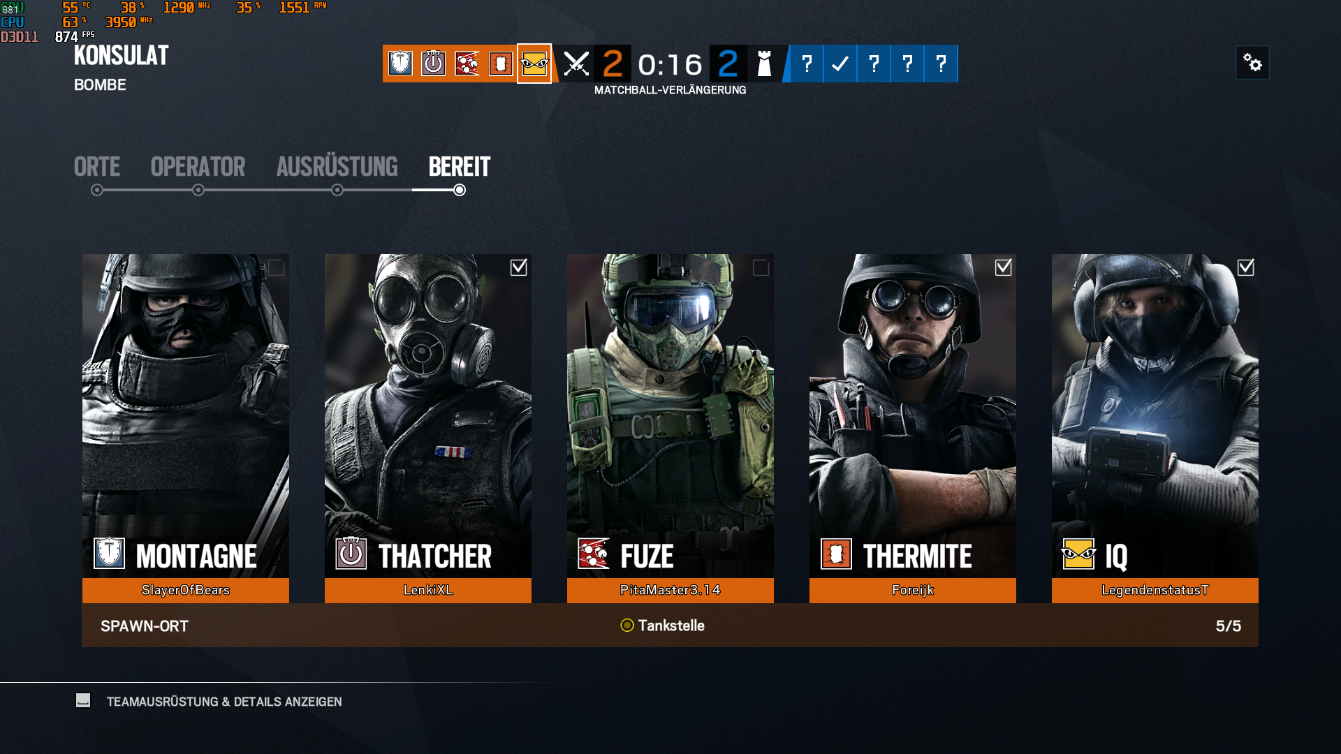

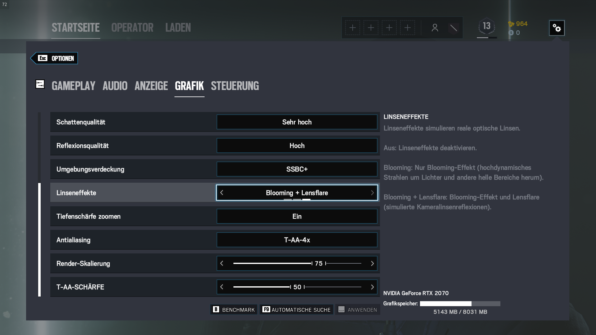

so habe jetzt alles versucht zu Screenshoten was wichtig aussah ... das war alles als ich gezockt habe ( bin halt rausgetabt und habe die Screenshots gemacht) und ja also habe wie gesagt bei rainbow nur 60 bis 70 fps wenn ich das Game komplett auf max Settings stelle :/

@Ryzen432:
diese vollbildscreenshotflut ist extremst unübersichtlich. richte dir doch bitte ein OSD ein und und mache dann screenshots ingame. wie das geht steht in der anleitung, welche ich in der ersten antwort hier verlinkt hatte. da braucht man dann einen screenshot und nicht 35.
