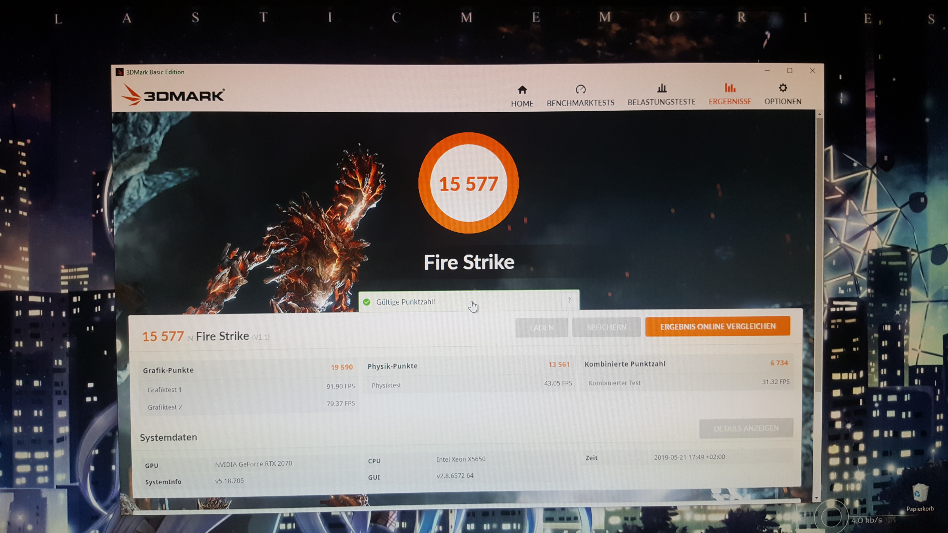

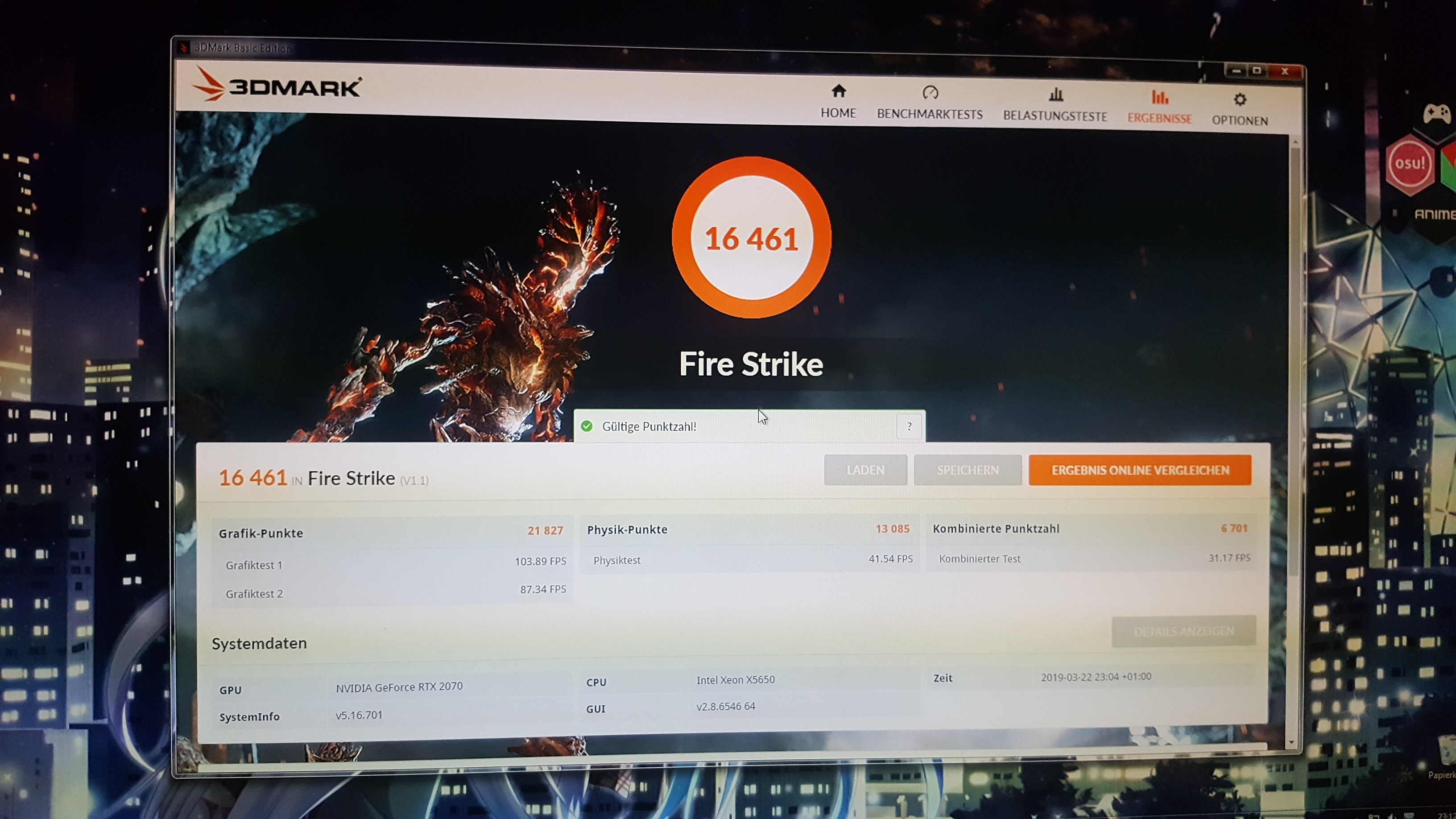

Nun werden bei Benchmarks aber kuriose Werte erreicht. Am System wurde nichts verändert. Zwischendurch war wegen dem RMA eine 750 ti verbaut, Treiber wurden aber sauber deinstalliert.
(Siehe Bilder) Im Firestrike Graphics Score erreicht die Karte nur 19K statt 23K wie vorher.
Alt
Neu

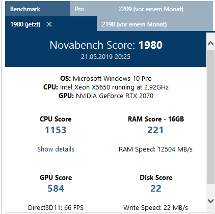

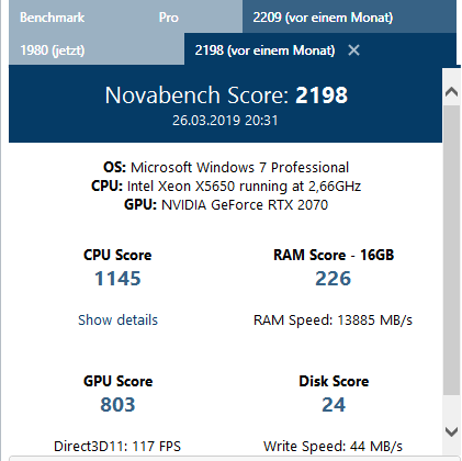

Ich erreiche mit der neuen übertakteten Karte nicht mal die Werte der alten Standard-Karte ohne OC. Auch bei Novabench war vor einem Monat ein viel höherer Score, siehe Bilder.

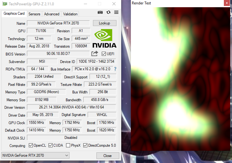

Ich habe schon versucht, alle laufenden Hintergrundprogramme (bei mir sind es Aurora, Rainmeter, LGS, F.lux usw.) zu beenden, keine Änderung. 3D Mark ist auf dem neuesten Stand, Treiber ebenso. PCIe Anbindung erfolgt per PCIe 2.0, war vorher aber nicht anders. GPU-Z im Anhang. Auch ohne OC ist die Karte sogar noch langsamer, am OC liegt es also nicht.

Toller vergleich ... Lässt Win7 gegen Win10 antreten.
Wo bleibt da die Vergleichbarkeit?
Anders gefragt: Wie läuft die Karte in Spielen?
Müsste nicht auch Physix angehackt sein in gpu-z
Im ersten Fall die CPU mit 2,66 GHz im zweiten Fall mit 2,92 GHz
In Fall 1 mit Win7
In Fall 2 mit Win10
Und was ist mit dem Write Speed los?
GPU Speed 117 FPS vs 66 FPS (unterschiedliche Monitore?)
Da scheinen zwei völlig unterschiedliche Systeme am Start zu sein.
Nicht zu vergessen die intel Sicherheitspatches fressen Leistung

Sicher das du eine RTX 2070 und keine RTX 2060 zurück bekommen hast?

Tut mir Leid, die Benchmark-Fotos liefen schon nach dem Upgrade auf Windows 10. Aber auch davor war im Firestrike der gleiche Score. Spiele waren soweit (per DSR auf 4K hochskaliert um CPU möglichst auszuschließen:

GPU-Z sagt 2070, Verpackung sagt 2070, sollte stimmen ;)

Die CPU Geschwindigkeit ist ein Anzeigefehler, in beiden Fällen lief die CPU auf 4GHz. Monitor ebenfalls der gleiche mit identischen Einstellungen.
Das mit Windows 10...nun ja, mein Fehler.
Nova Test wiederholt, write speed nun in Ordnung, war wohl ein Hintergrundprozess am auslasten.
Jetzt wo ich es nachgeprüft habe, ist es angehakt, gar keine Ahnung wie das auf dem Screenshot verschwunden sein könnte.
