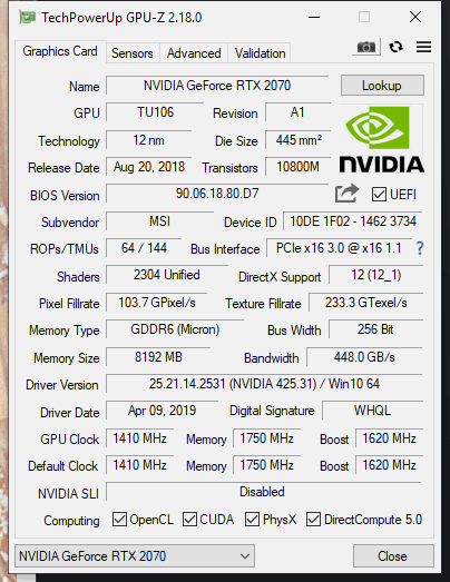

Ich hab jetzt während dem Timespy Test ein GPU-Z Logfile mitlaufen lassen. Es gibt zwei Ladepausen zwischen den Tests, da Taktet sie natürlich runter, der letzte Test ist ein CPU test, da hat sie auch weniger zu tun. Was mir aber aufgefallen ist, ist dass bei "Memory Used" nur 2000 MB steht im Durchschnitt? Kann ja etwas nicht stimmen oder?
Hab das Log und den Screenshot vom GPU-Z mal hochgeladen.
LG
Edit: In Skyrim mit Mods komm ich jetzt auf 3700 MB benutzt also sollte schon passen

komisch ist das @ GPU-Z steht ...
BUS Interface PCIe 16x 3.0 @ PCIe 16x 1.1
Wenn das unter Auslastung der Grafikkarte ist haben wir recht wenig Bandbreite ... mit dem Fragezeichen daneben überprüfen ob er nicht weiter hoch schalten will .
Reaktionen: Kitschimea

Also wenn ich das das kleine Fragezeichen drücke bei GPU-Z, steht BUS Interface PCIe 16x 3.0 @ PCIe 16x 3.0
