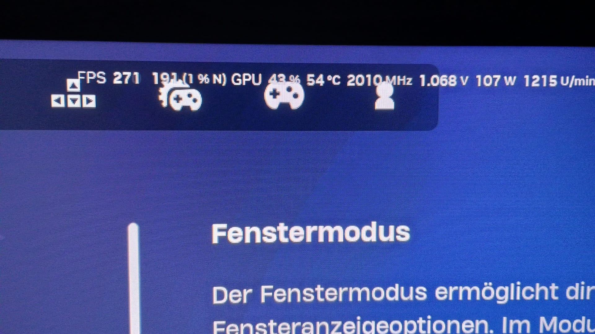

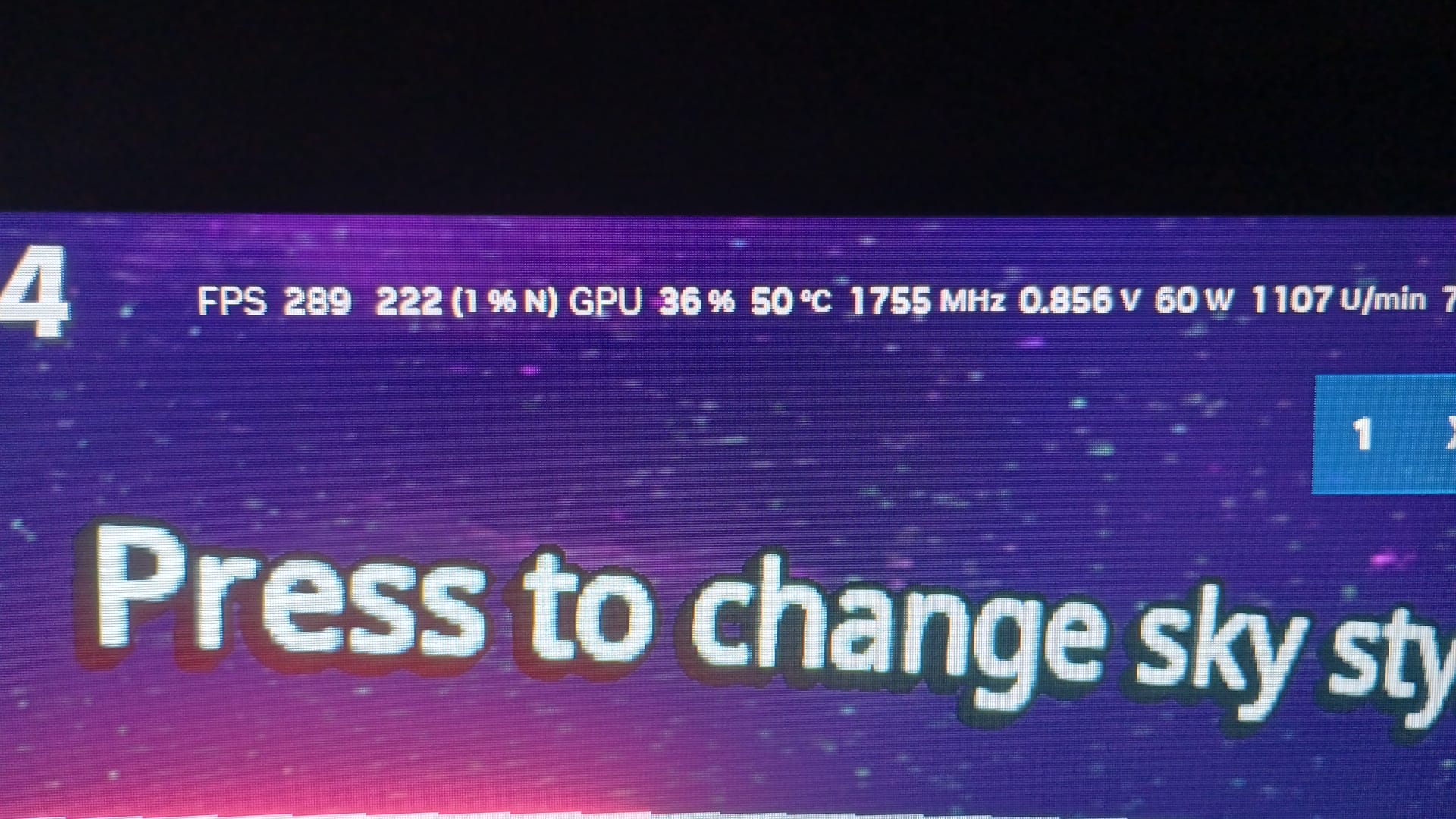

Ich habe das Problem, dass ich zu wenig Fps in Spielen habe, als Beispiel Fortnite, während ich auf Youtube gesehen habe das jemand mit ähnlich guten Komponenten am Anfang einer Runde 180 und zum Schluss ca. 240 Fps hatte (hier der Link zum Video:
), habe ich mich gefragt warum bei mir in einer kreativ Runde weniger ankommt, obwohl ich mehr haben müsste. Ich habe so ca. 180 Fps im Kreativmodus allein auf der Map, eigentlich müsste ich im Kreativmodus doch mehr als er in einem Public Match haben, vor allem da ich allein bin auf einer Map, auf der nicht viel los ist außer ein Spawn und eine kleine Arena. daraufhin habe ich mich auf die suche nach dem Fehler gemacht und bin auf meine Grafikkarte gestoßen, ich habe mit bekommen, dass bei ihr nur 60 Watt im Spiel ankommen, obwohl auf Google steht, dass sie im Standartbetrieb um die 200 Watt verbraucht. Was mich noch mehr verwirrt ist, dass ich im Spiel beim zocken nur die 60 Watt verbrauche, wenn ich jedoch in die Einstellungen gehe verbraucht er mehr und bleibt bei ca. 100 Watt. Weiterhin ist sie nur zu maximal 40% ausgelastet, ich habe bereits die Temperatur meiner Gpu und Cpu gecheckt, genau sowie Auslastung aller anderen Komponenten, meine Treiber aktualisiert und neu installiert, die Lüftung überprüft, den Energiesparmodus auf Höchstleistung gesetzt, usw. Ich verstehe einfach nicht warum meine Grafikkarte nicht auf voller Leistung läuft wenn ich im Spiel bin und warum sie in den Einstellungen und im Menu, die Leistung erhöht. die Bilder im Anhang sind leider nicht die besten ich bitte um Entschuldigung, dass erste ist in den Einstellungen und das zweite auf der Kreativ Map
Temperaturen gecheckt, Lüftung überprüft, Leistung nachgesehen, Energiesparpläne ausprobiert, überprüft ob es an meiner Steckdose liegt (tut es nicht, es kommen mehr als 600W an), Treiber geprüft und neu installiert

Wenn deine Grafikkarte nicht voll ausgelastet ist, limitiert irgendwas anderes.
Und wenn Sie nicht voll ausgelastet ist, verbraucht Sie auch nicht deine "200 Watt".

Laut deiner Aussage ist die Grafikkarte zu 40% ausgelastet. Welche Auslastung hat denn der Prozessor?
Und du solltest nicht im Fenstermodus spielen, sondern im Vollbildmodus. Im Fenstermodus berechnet die Grafikkarte fleißig auch das weiter, was was noch an anderen Fenstern auf dem gleichen Monitor geöffnet ist.
