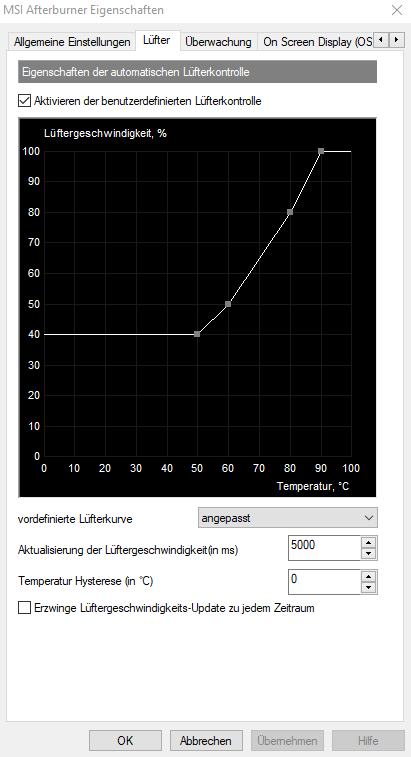

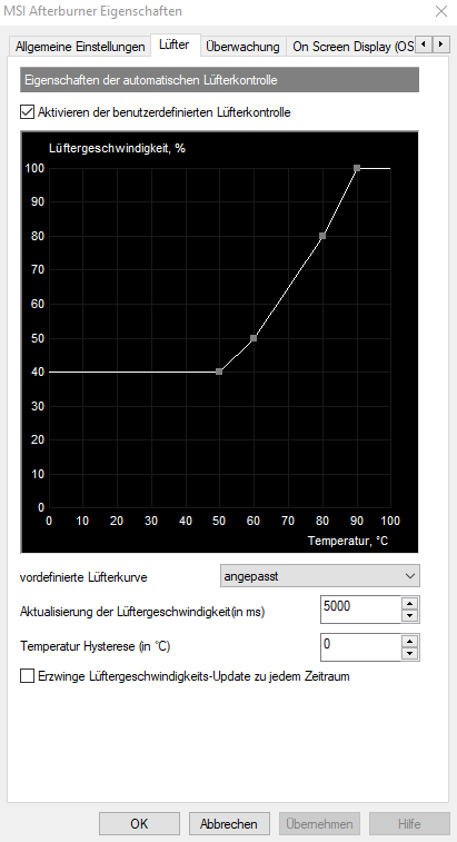

Ich habe es nun so eingestellt, ist das so zu empfehlen?
Was ich jedoch nicht so ganz verstehe ist, ich habe es jetzt so gespeichert wie im Screenshot, warum die Lüfter nun bei 31° noch permanent laufen?
Nicht, wenn du Zero-Fan haben willst.

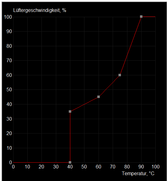

Beispielbild.
Anpassen auf deine Gegebenheiten und wie es dir angenehm ist.
Dia_27 schrieb:
Was ich jedoch nicht so ganz verstehe ist, ... warum die Lüfter nun bei 31° noch permanent laufen?
Weil du in der Kurve ne Mindestdrehzahl von 40% festgelegt hast. Deswegen der Balken bei 40% bis runter 0°C bei dir.
Der muss selbstverständlich auf 0% für den Bereich gezogen werden, wo er nicht laufen soll.
Hysterese (unten) solltest du auch auf wenigstens 2-3 Grad einstellen. (und Erzwinge zu jedem Zeitpunkt anhaken)
P.S.: Im Hauptfenster muss dann Links das Zahnrad und Rechts Auto beim Fanspeed aktiviert sein, damit es läuft.
Afterburner muss auch zwingend mitlaufen, wenn du möchtest, dass deine eigene Lüfterkurve verwendet wird.
(Start mit Windows & Start minimiert unter Allgemeine Einstellungen anhaken)
