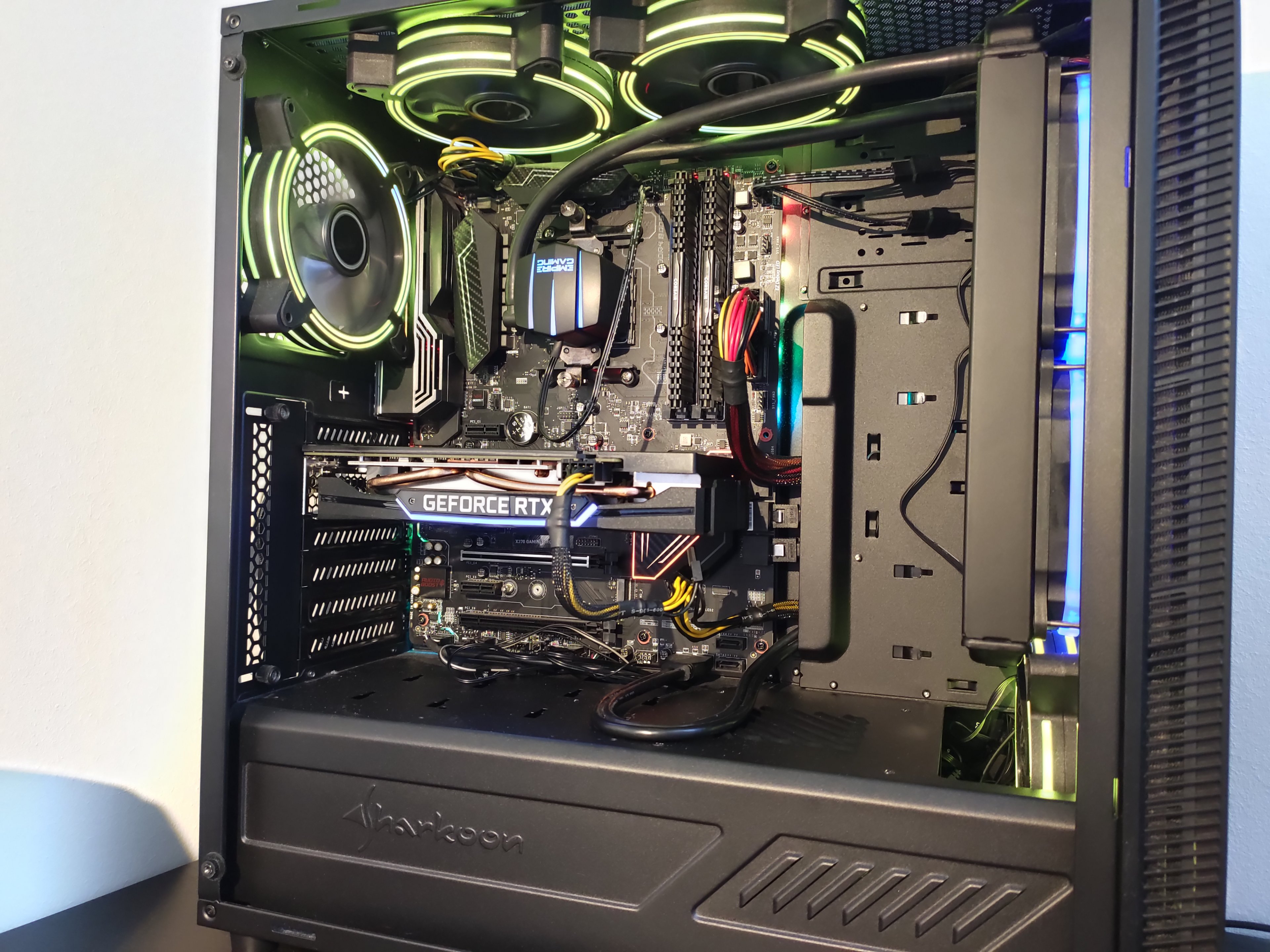

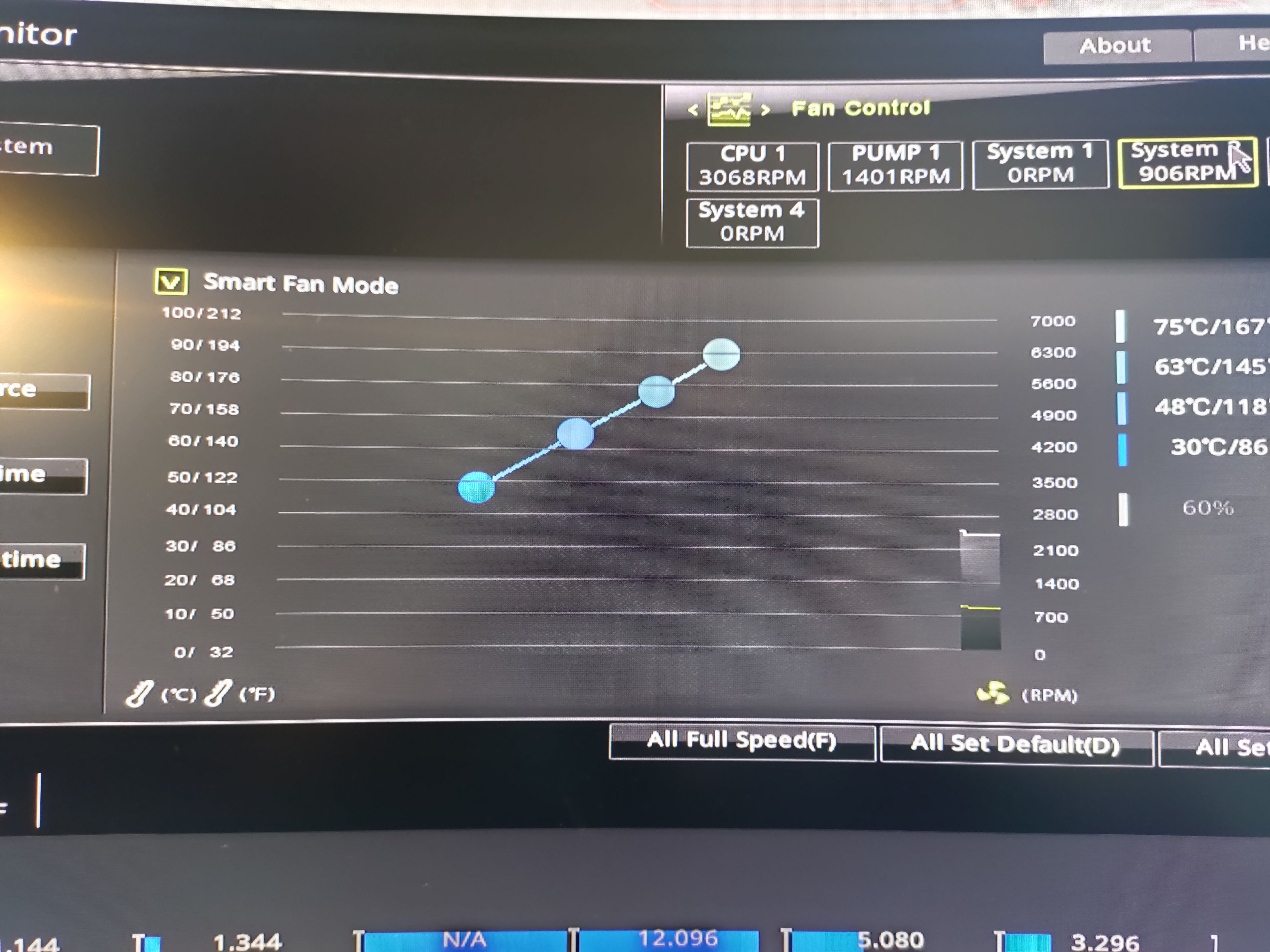

Ich habe insgesamt 6 Lüfter verbaut (Fotos sollten im Anhang ersichtlich sein). Bei 4 davon handelt es sich um "EZDIY-FAB 120mm RGB lüfter" (findet man so auf Amazon). Zwei sind oben angebracht und ziehen Luft aus dem Gehäuse, einer sitzt vorne am untersten Platz (von 3; dieser zieht Luft ins Gehäuse) und einer sitzt hinten und pustet Luft aus dem Gehäuse. Die übrigen zwei sind jene, die bei meiner günstigen AIO-Wasserkühlung mitgeliefert wurden (EMPIRE COOLER 240; lässt sich so googlen).

2) Wie kann ich meine Kühlung effizient verbessern? (Die Lüfter meiner AIO-Wasserkühlung und der Radiator sitzen vorne, da oben nicht genug Platz ist. Dies ist aufgrund der "Breite" meines Gehäuses - Ram etc. wäre im Weg). Ich finde dazu viele unterschiedliche Meinungen. Einige erzielen dadurch sogar bessere Temperaturen. Bei mir war das jedoch eher die Folge von Platzmangel.
3) Kann/Ist die Abdeckung vorne am Gehäuse Grund für schlechte Belüftung (sein)? (Da die Lüfter ja nur aus den Schlitzen seitlich Luft beziehen)

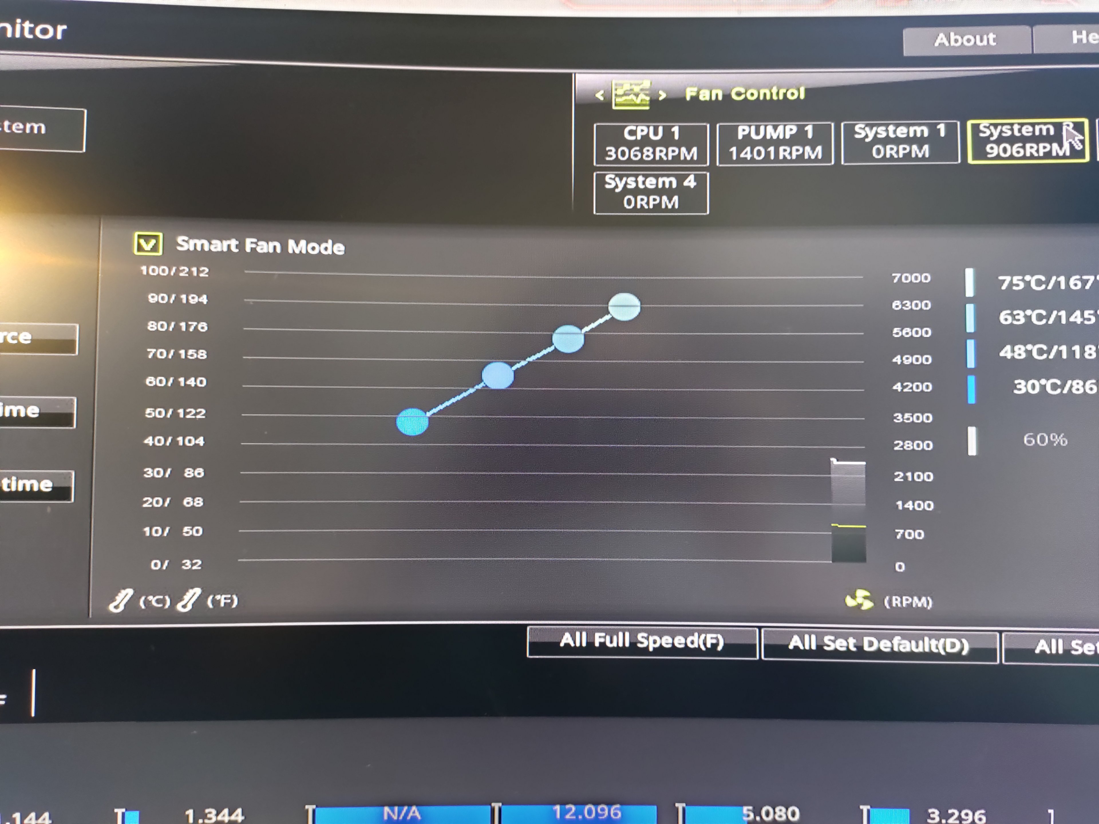

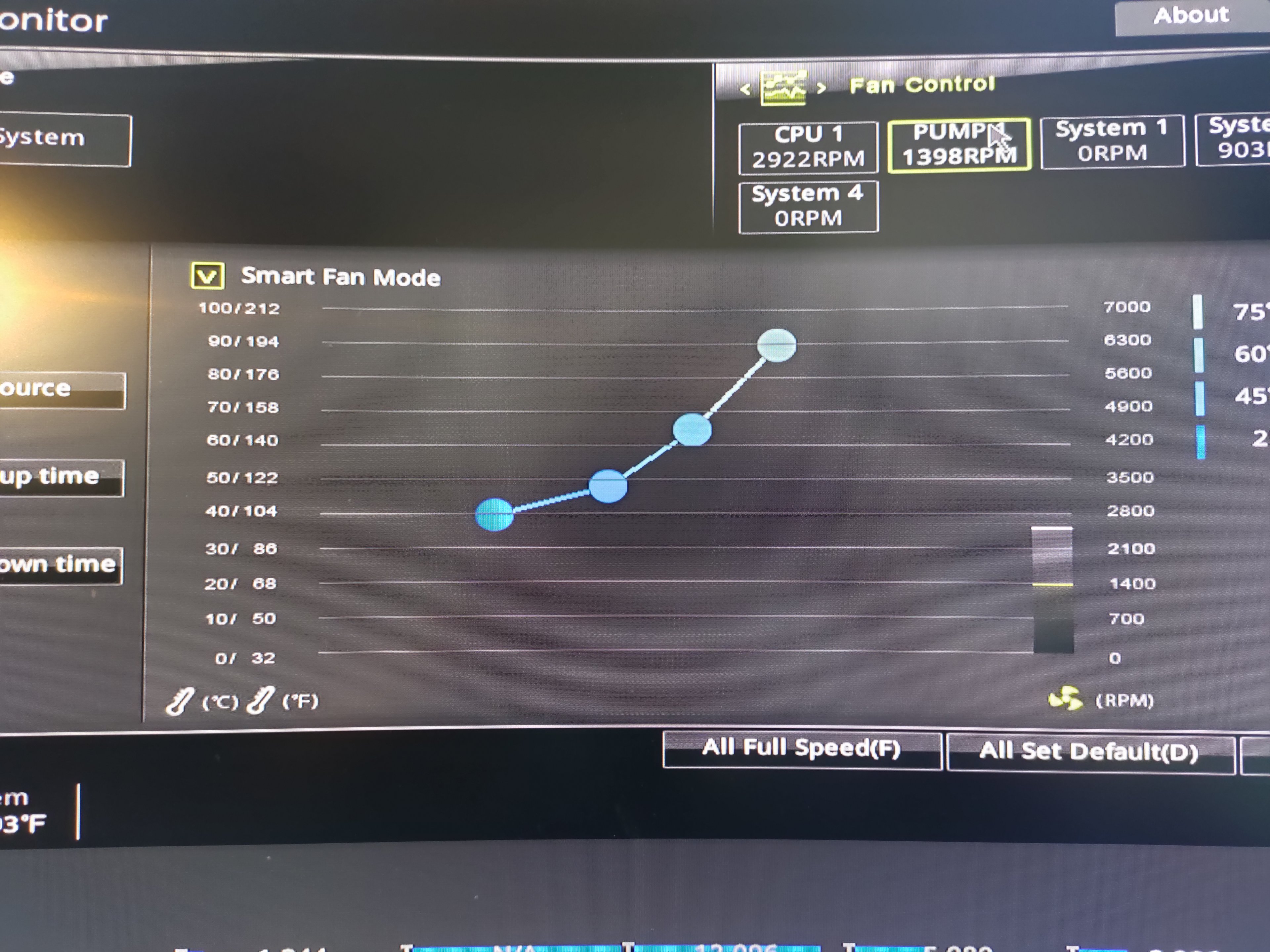

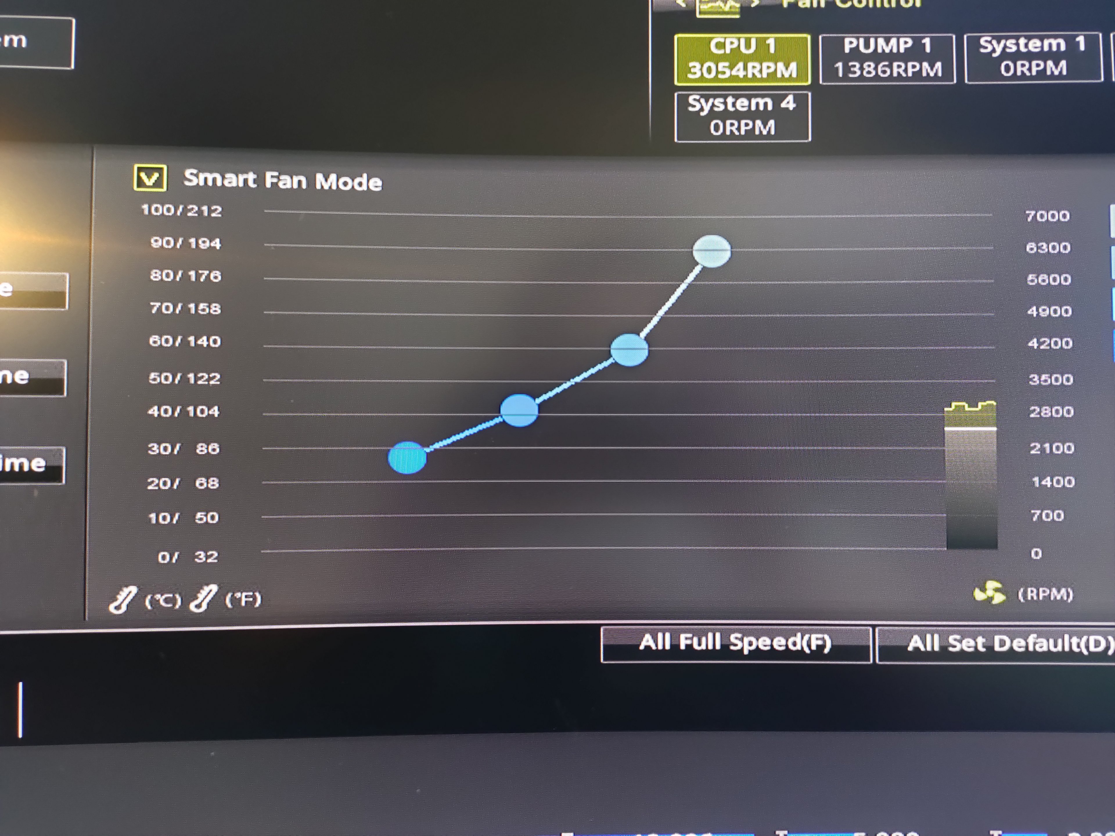

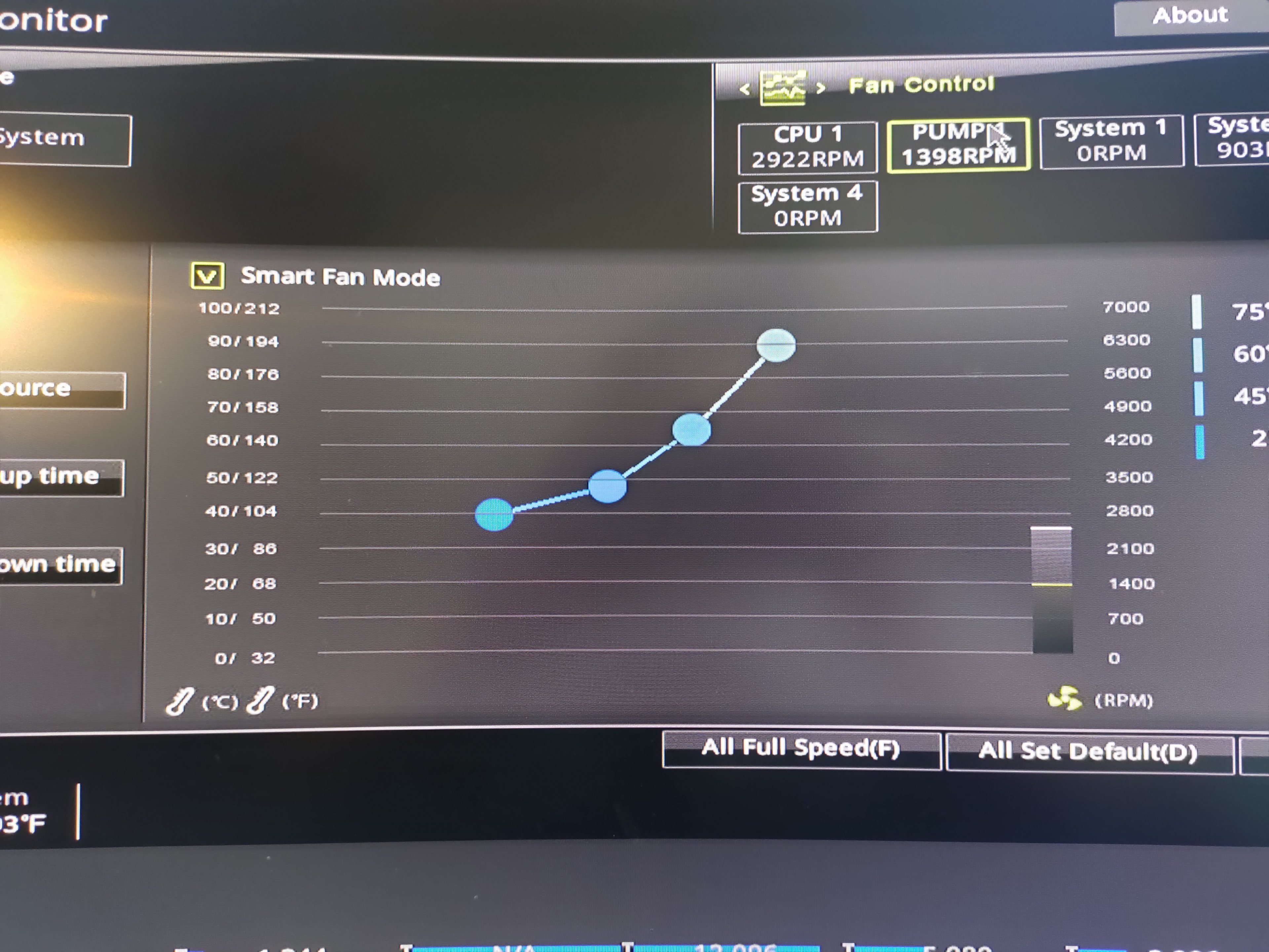

Ich habe des Weiteren alle relevanten Bilder in den Anhang gepackt (z.B.: Lüfterregelungen). Falls irgendwelche relevanten Informationen fehlen sollten oder irgendwelche Fragen entstehen, die zur Lösung meines Problemes beitragen, werde ich sie mit Freude beantworten.
(System 2 sind die Einstellungen für die 4x normalen Gehäuselüfter, die im PWM laufen)

Das Lüfterkonzept ist meiner Meinung nach übertrieben. Mehr Lüfter helfen nicht immer mehr. Der Grüne vorne raus und oben einen weniger würde die Kiste leiser machen und kaum bis gar nicht wärmer.

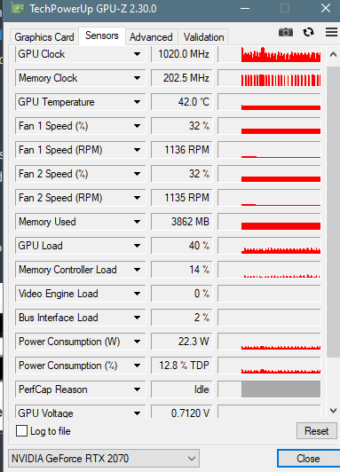

Bezüglich CPU: Das kann womöglich die Lösung sein. Er hat definitiv irgendeine Steinzeit CPU. Ich habe im Anhang einen Ausschnitt von GPU-Z platziert (von meinem Kollegen). Beim Memory clock meinte er spring es immer zwischen 200 und 1700 (siehe Grafik). Der Screenshot wurde gemacht, als er in der Lobby war.

Er hängt im CPU-Limit, vermutlich auch bedingt durch 1080p und Vsync.
Zieht die Wa-Kü die Luft ins Gehäuse oder vorne raus?
Vorne und unten sollten ins Gehäuse reinziehen, oben und hinten aus dem Gehäuse raus blasen sonst kommt kein ordentlicher Luftstrom zustande.

Vorne bzw. unten zieht es rein und hinten/oben raus, genau so ist es :-)
